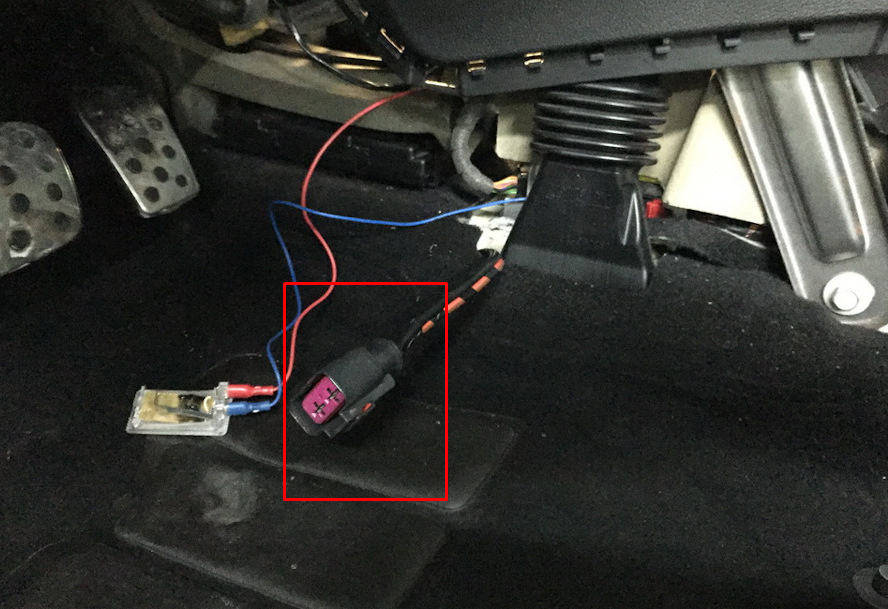

Сам Quick Heat купил у Олега(Nero) за 150 $ — astraclub.ru/threads/4740…-amp-J-Tuning-amp-Styling
Устанавливал, разбирал и собирал — сам.
Управляющую проводку и прошивку делал Максим — astraclub.ru/threads/3476…a-H-J-Zafira-B-C-Insignia
Теперь теплый воздух начинает идти сразу, после того как завел машину.

По идее должно быть всегда, там предохранитель под капотом стоит на 80 ампер — проверь. А на квик хит отдельно тоненький управляющий провод ещё идёт.
Добрый день, подскажите пожалуйста, если есть проводка под водительским и сам блочек с кабелями и разъемом нужно ли ещё докупать что-то?
Если есть маленький разъём ( управляющая проводка, должна находится под бардачком ), то останется только — прошить.

Так где провод искать? Именно под ногами должен идти по полу?
Да, под ковролином.

подскажи — как ты соединил разъемы от квикхита до косы?
я нашел человека, который готов его прописать в блок кондея, но он сказал, что химией заниматься не будет и подключит только к штатному разъему… у меня штатной проводки нет, но там ничего хитрого — просто через предохранитель 100А плюс и на массу второй… а вот разъем — это вопрос — он только с косой идет и отдельно его не заказать, только разборка получается, или ты как то вывернулся… расскажи плз.
Силовая проводка у тебя уже должна быть.
у меня бензинка — нет ничего
даже у дизелей 13 года уже нет
тогда печаль… можно мою вскрыть и тебе по аналогии проложить.

Под ковролином в ногах водителя или пассажира?
водителя
Спасибо, нашел
