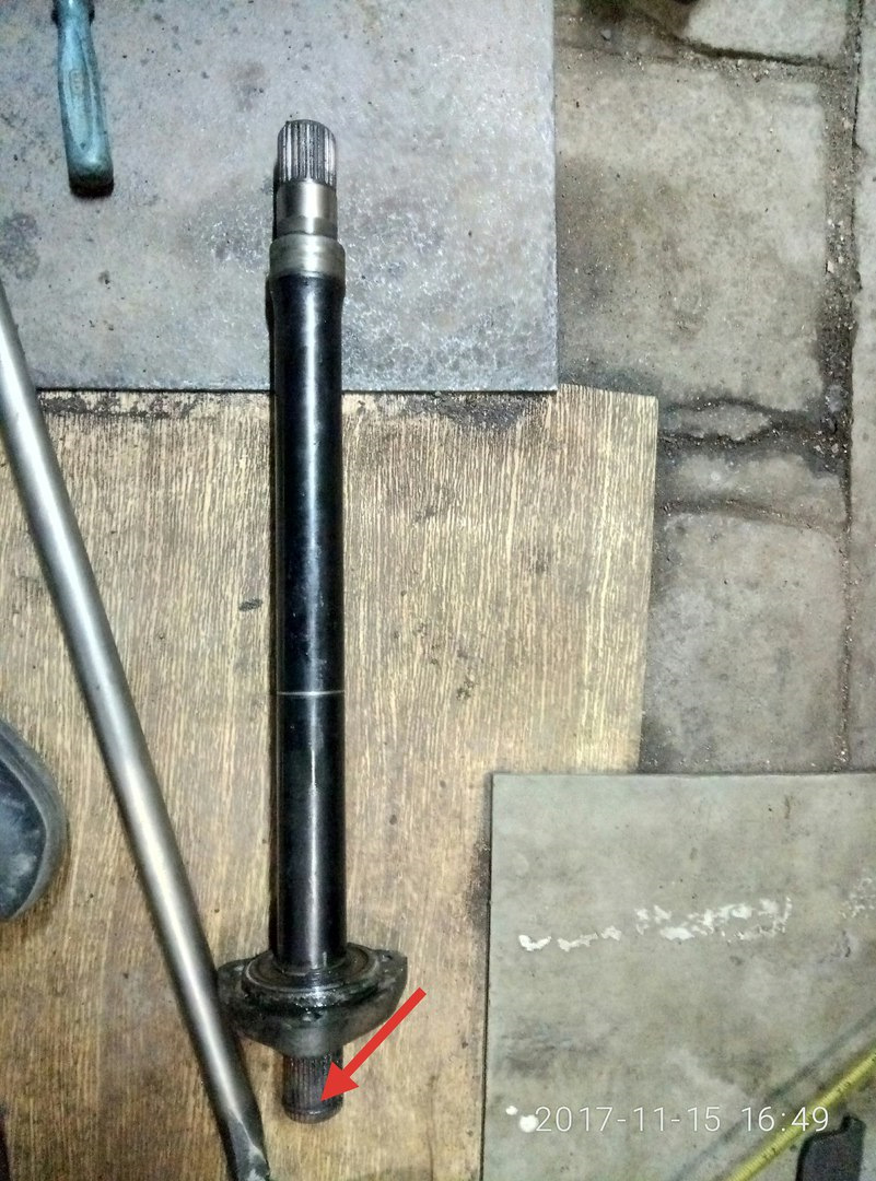

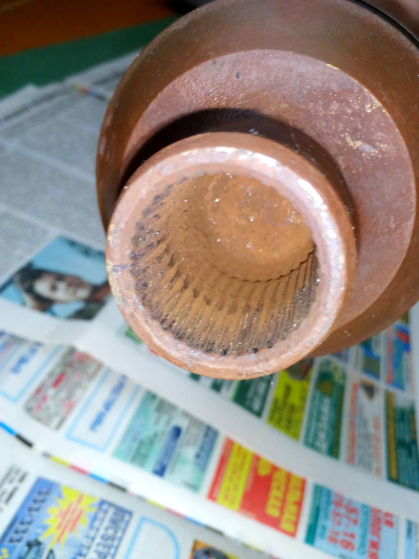

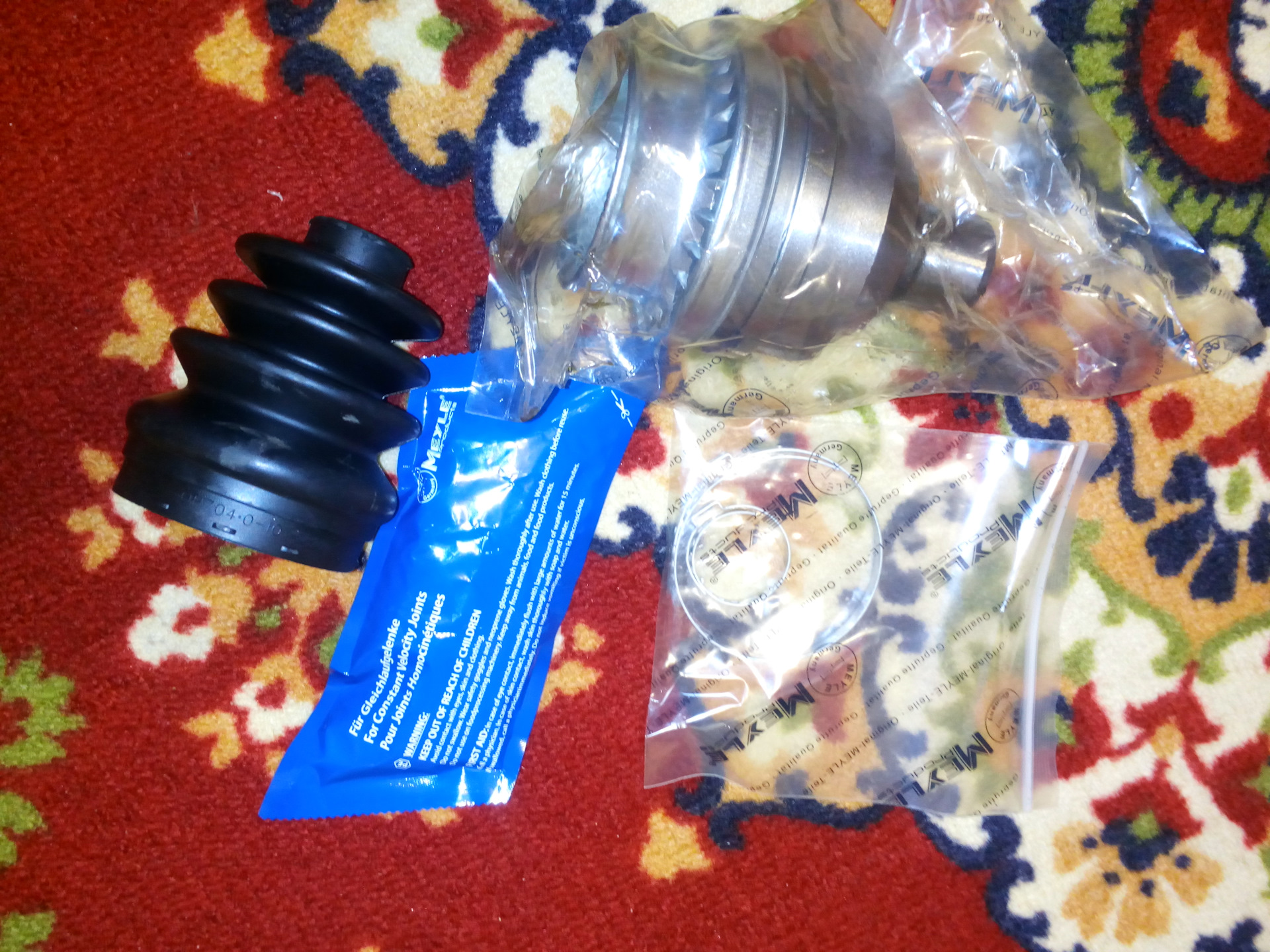

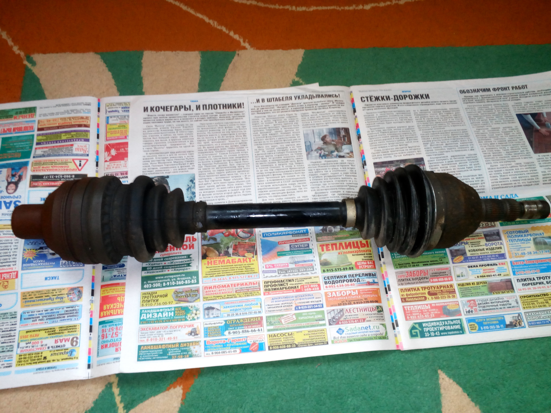

Как я и говорил ранее по дороге, на перекрестке, машина отказалась ехать. Бросив клич на драйве (за что всем, кто откликнулся, ОГРОМНОЕ СПАСИБО!), а так же прочитав записи на astraclube, найдена была проблема: провернуло правый внутренний шрус (из-за коррозии), а так же были в плачевном состоянии на валу шлицы.
Цены на оригинал бешеные, поэтому взял как и большинство — аналоги.Артикулов на драйве полно, но я повторю их ниже. Подошло все идеально. Коробка КПП M20

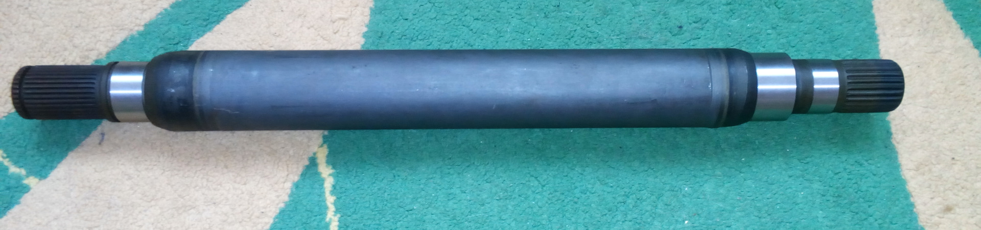

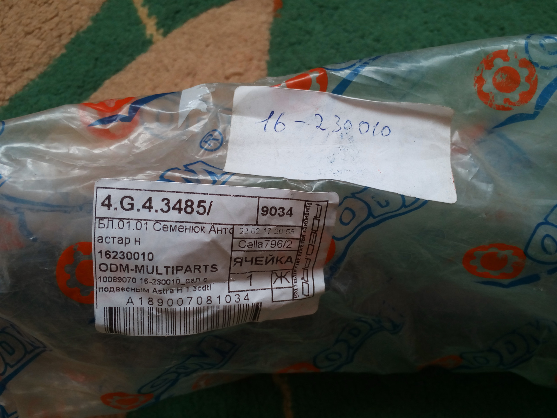

1. Вал промежуточный 0374974. Так же подходит Patron PDS0445. Недавно появился ещё один аналог ( MULTIPARTS 16230010. Написано, что в комплекте идет подвесной подшипник, но это обман). Установил из всех последний, цена 4500 руб. — вал подошел идеально. 34 зубца к шрусу, к коробке 25.
2. Шрус внутр.правый 6144980017 — 2050 руб.

5. Клей для фиксации шруса на валу: loctite 660. Не стал сажать на клей, на сто так же не рекомендовали этого делать, так как потом не хочется греть до 200 градусов, чтобы разъединить их. Посмотрим на сколько хватит без клея в моем случаи.

Симптомы данной проблемы: 1. Проверить люфт шруса на валу; 2.Биение при отпускании сцепления при переключении передач; 3. При включении 1-й и задней передач характерный хруст.
После ремонта все симптомы пропали. И, чудо, машинка ожила.

Вал промежуточный ND252NY NAKAYAMA, подходит к opel astra h 1.3 мкпп 6ст, себе поставил его

Спасибо за отзыв, очень пригодились данные про китайский пром вал…
Ну как шрус с валом сейчас себя ведут? Тоже надо заказывать.
"Установил из всех последний" — это MULTIPARTS?

Сегодня 2-ой раз провернуло шлицы, искал аналог пром вала и наткнулся на вас) Буду разбирать смотреть, может и промВал новый возьму, спасибо за артикулы!
Я взял, т.к. на старом коррозия все таки присутствует. Без клея посадил. Посмотрим на сколько хватит)
Вы, я так понимаю, поменяли шрус и приклеяли на старый вал в прошлый раз? На сколько хватило?
Да, новый шрус на старый вал приклеил. Фиг знает, что делать, все новое покупать накладно, эта машина уже все соки высосала из меня)
