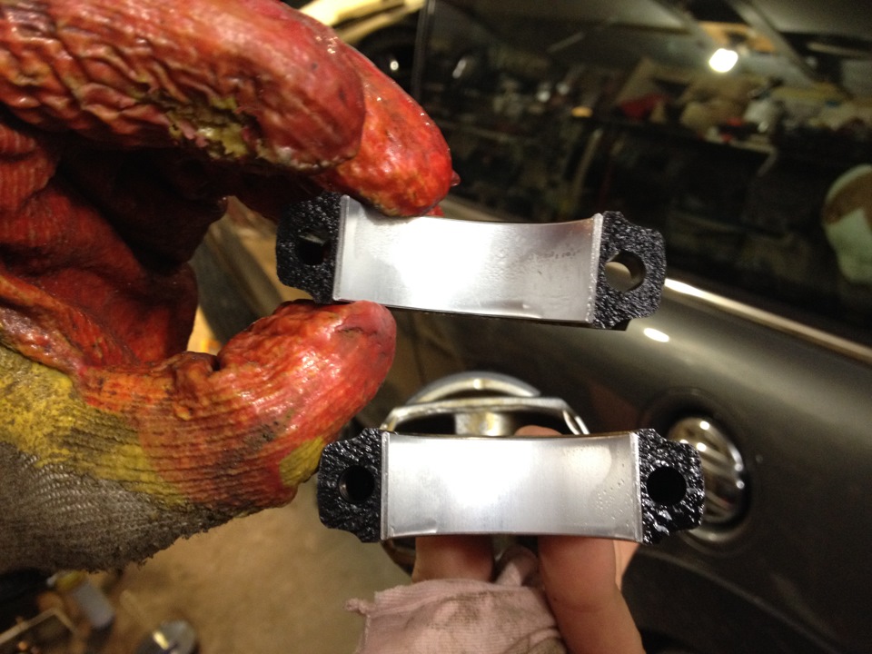

На арене всеми любимый клабмен Эсс.

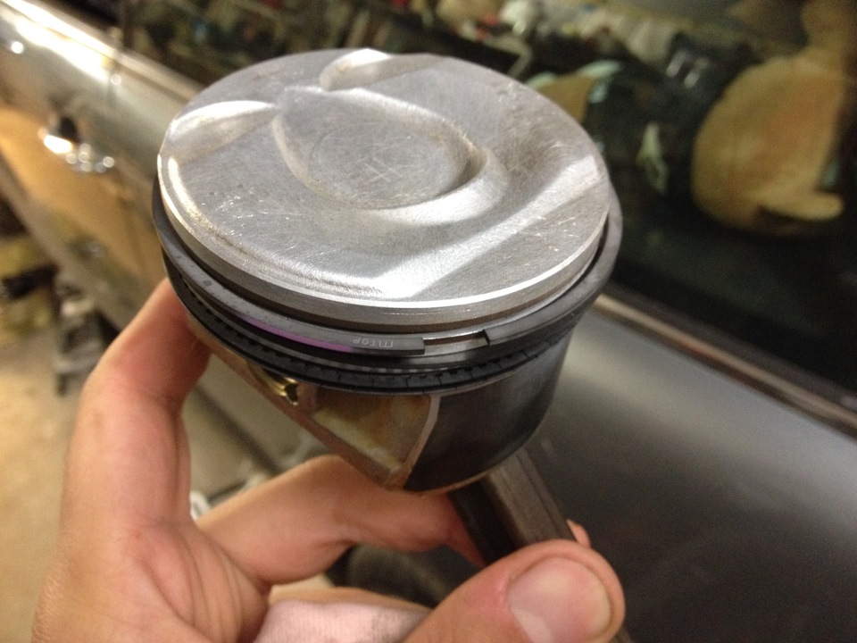

После предыдущей теошки, замены сальников клапанов, цепи, и прочей мелочи, было пройдено 10000 км, расход масла не утешал, где то 1 литр на 1000. Задумались.

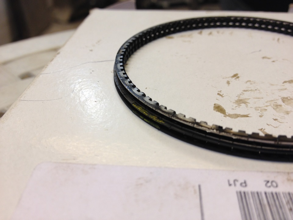

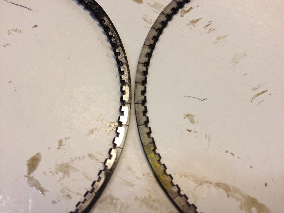

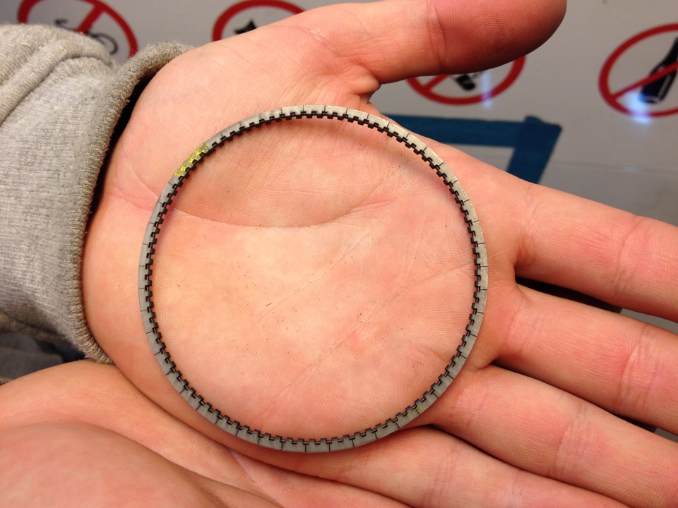

И решили заменить поршневые кольца.

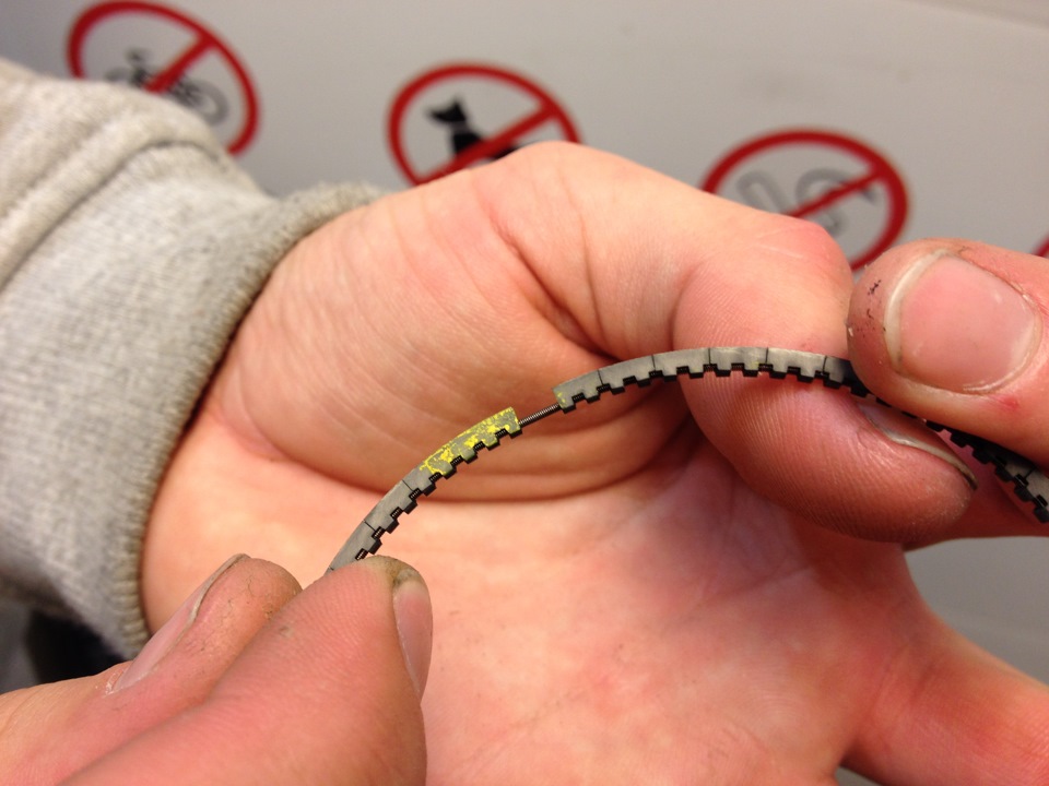

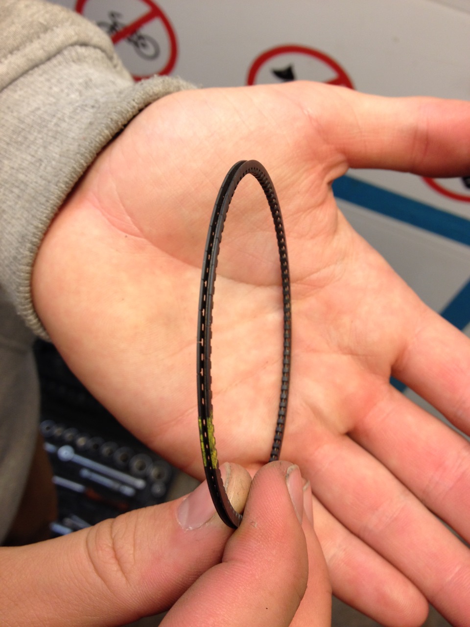

Когда стали разглядывать, крутить в руках запчасти для ремонта, то были малость обескуражены конструкцией масолсъёмных колец. Тут нам сразу стало понятно, от куда ноги растут. От чего такой расход масла! Который плавно начинает расти с 30 т.км.
Такие слабы кольца судя по всему сделаны намеренно. Чтобы владельцы далеко от сервиса не уезжали.
Перед разбором промыли мотор волшебным промывочным маслом ZIC.

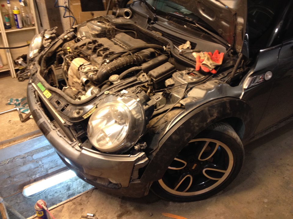

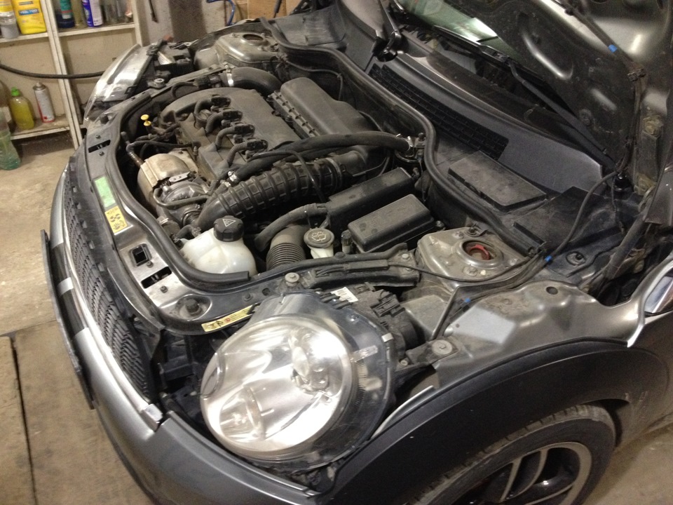

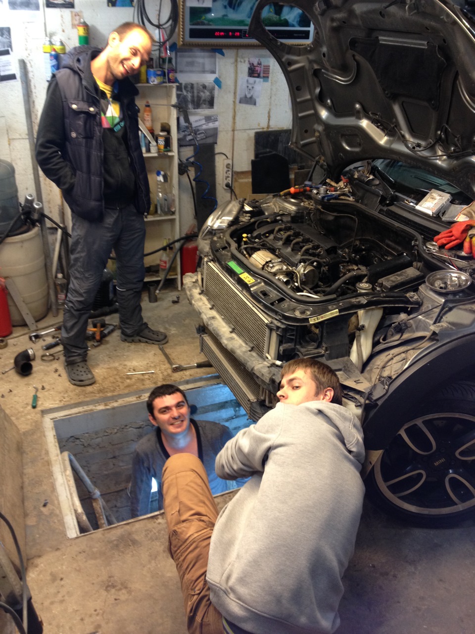

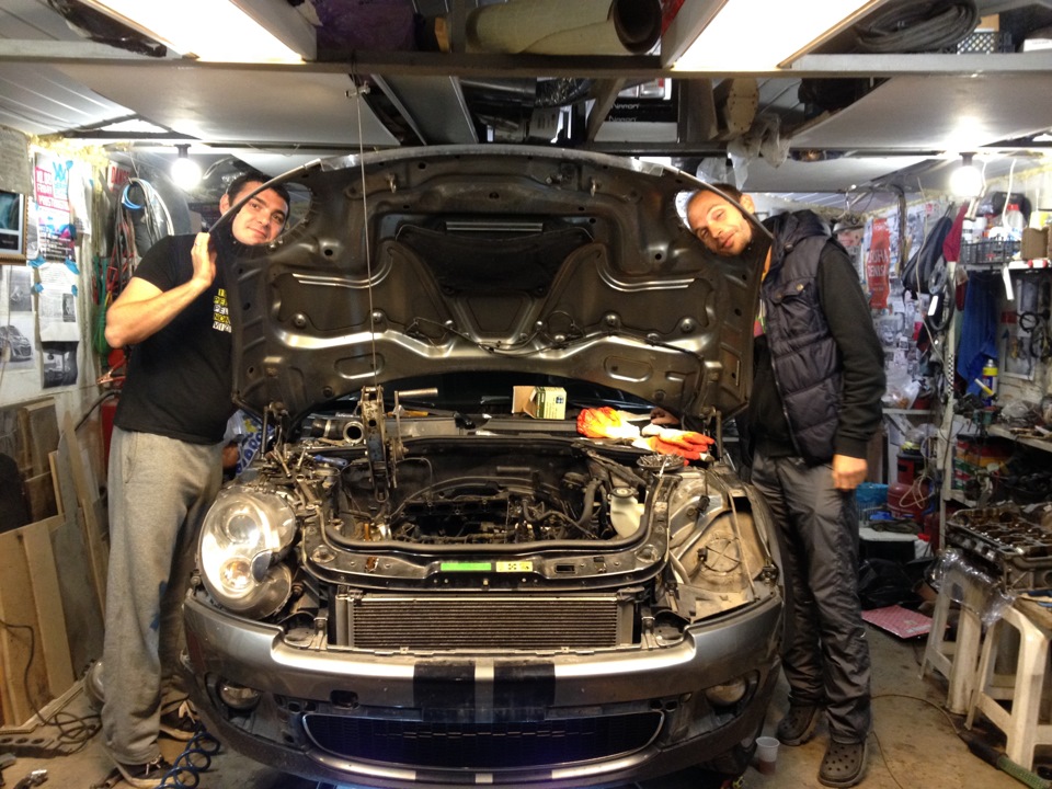

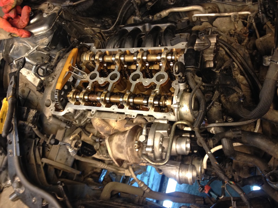

И решили таки испробовать сервисное положение. Когда телевизор, вместе с бампером, фарами, радиатором и прочим отодвигается вперёд на 15-20 сантиметров, для облегчения доступа спереди к мотору. Да, так работать значительно проще.
Кольца удалось поставить с помощью универсальной обжимки "дело техники".

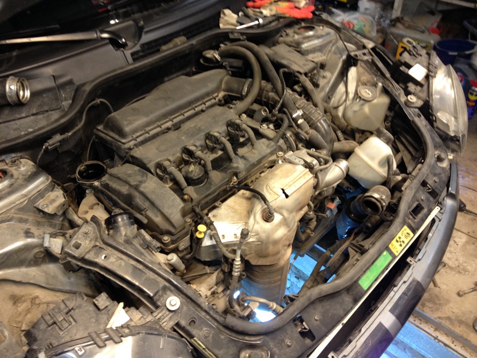

Пришлось регулировать фазы ГРМ, так как цепь немного сместилась, и был небольшой прогиб.
Клапана в головке отмыли не разбирая. Залили на ночь средством. Утром по шрушировали зубной щёткой, и выдули всё карбклинером и компрессором. Нагар успел образоваться, не существенный но был.
Промыли форсунки, почистили заслонку и все датчики.
Далее фотокарточки с комментариями.

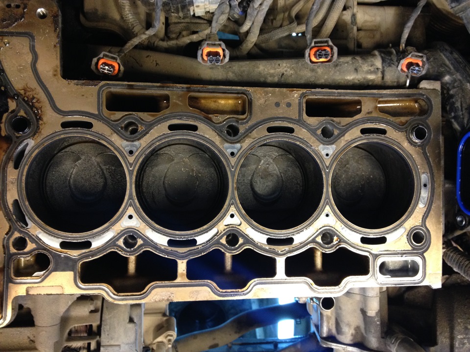

Разобрал свой двигатель, достал масложор 1л на 1000 км. Головку проверили, направляющие клапанов не изношены, маслосьемные колпачки задубевшие, естественно под замену. В цилиндрах задиров нет, еле виден хон и то местами.
Предлагают гильзовать блок, вот думаю не будет ли хуже
Если сделают хорошо, это единственный правильный вариант ремонта.
Вы блок гильзовали что ли?
Нет.
Хон присутствовал в цилиндрах или зеркало уже было?
Там целый букет проблем.
1. Задиры
2. Гильза имела плохой контакт с блоком, из-за этого были места локальных перегревов, некие проплешины.
3. Отсутствие хона с передний и задней части цилиндра, т.е. эллипс.
Короче одна сплошная проблема.
Что с расходом масла стало на мини после замены поршневых колец?
Расход снизился до 600-800 грамм на 8000 пробега.

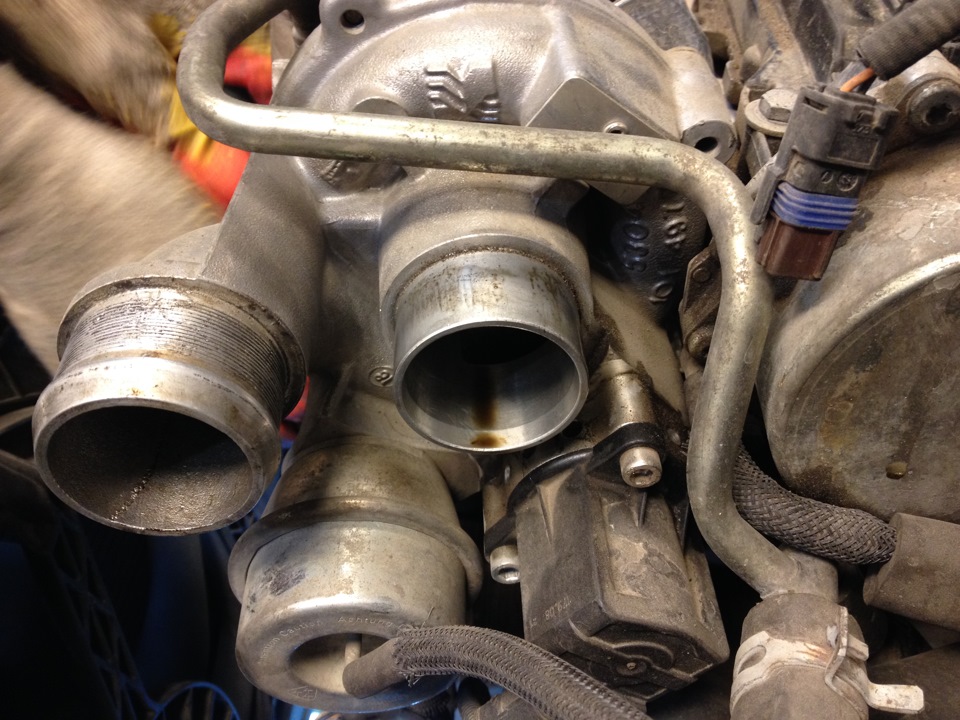

Маслоотделить такой же структуры, что и на твоей? Может циклонного типа использовать, например,
Land Rover ERR1471 — (1200 руб на ebay.com).
В патрубке выхода из малоуловителя есть масло?
Мы брали одинаковые.
Скоро всё будет. Скоро.
Я тоже собираюсь мутить маслоотделитель, предварительно хочу посмотреть в патрубки от турбины до интеркулера и от интеркулера. Не могу понять вот, заморачиваться ли на оба контура или как ты заглушкой заткнуть (у меня citroen c5 с 150 thp).
Ожидайте. Скоро.

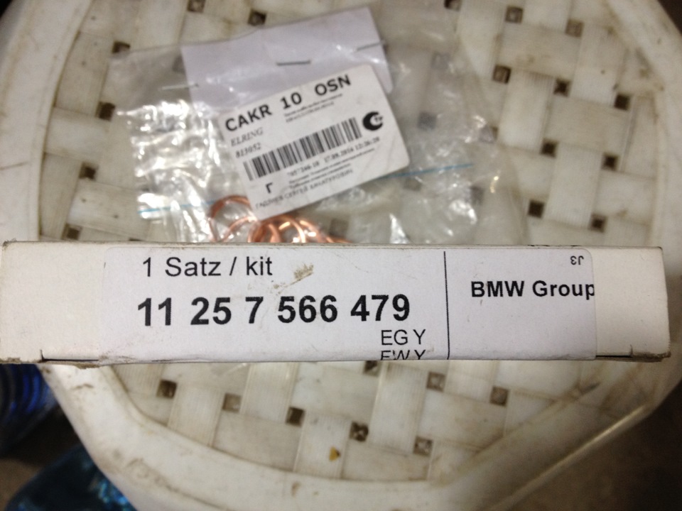

И нет панацеи? А ковка cp например идет с таким же дебильством или там всеж что-то помонументальнее стоит?
Штатные тоже кованные MAHLE.
По монументальнее мало вероятно. Слишком низкий поршень, попросту негде разместить более широкие кольца.
А что за ср?
По русски СиПи
MTZ
А что за ср?
Многоуважаемая контора типа манли
Не знаю. Не слышал.

Еще во времена владения дизельной БМВ занимался проблемой картерных газов, сначала уводил под машину, потом воял сам при помощи различных сан. технических приспособлений, потом просто забил и вернул все на место. Но в процессе поиска нашел ролик:
(ты моет его видел) Маслоуловитель Российского производства, руки уже не дошли его купить и поставить…
Смешная вещь. Что то подобное и стоит в оригинальной заводской крышке. Оно работает пару тысяч километров, если мотор новый то возможно и пару десятков тысяч, а потом накрывается. Меняется с крышкой в сборе. Ситроен-пежо стоит около 7000 рублей, бмв в два раза дороже.
Идея отличная, только в реальных условиях не работает.
Я боюсь эта "Соболевская" масломойка к нам невлезит, особенно если ставить две+отстойник, зимой мой отстойник наполнялся за 3 дня!
Влезет — не влезет, это не вопрос. Вопрос в том, что она работать будет 3 дня, в лучшем случае.

Надо докопаться, почему же он расходует масло! Мотор офигенный, но с намеренно заложенными косяками.
Второй наш враг в этом моторе это система рециркуляции картерных газов. Помятую все о том же документе ауди, при расходе масла рекомендуется выполнить 2 операции (точнее в зависимости от расхода, одну, другую, либо обе): 1) Замена колец о которой писал выше 2) Снижение давления картерных газов заменой какого то клапана и сальника.
КРКГ это вообще бич БМВ, и конечно же, этот прекрасный совместный мотор его перенял.
Плюсом от насыщеных масляным туманом КГ еще и клапана впускные закидывает быстро.
Это не враг, это просто особенность. Буду экспериментировать с системой картерных газов. Ибо маслоотделитель показал свою несостоятельность.
Вымою турбину, а каретные газы направлю под машину, в атмосферу, временно. Чтобы так сказать оценить чистоту пайпов после турбины. А то не понятно, от турбины масло, или это с газами прилетает.
Если пайпы после пробега останутся в чистом состоянии, то можно будет попробовать воткнуть шланг картерных газов прям под воздушный фильтр, и глянуть, на сколько сильно засрётся фильтр. Короче есть большой потенциал для экспериментов.

За счет чего такой дикий бюджет? Комплект колец на мотор 6к, вкладыши 1.5к + болты ГБЦ и прочая мелочь 5-7к. Не?
От балды. Всегда цифры пишу от балды, чтобы потом не докопаться.
Сколько времени затратили?
Боюсь, время тоже скажу от балды. Шутка, за 4 дня сделали, но я честно говоря жёстко халявил, пил кофу, трындел с друзьями, гонял саважа, и просто, тупо сидел. Так что в принципе операция занимает 3 полных рабочих дня.

Может надо было кольца не с Мини ставить, а нормальные с другого двигла того же диаметра? Есть даже растачивают канавки под кольца с 1,2 мм до 1,5 мм и ставят, получается, более упругие кольца. Да это антиэкономичное/экологичное решение, но какая экономия в расходе масла 1 л. на 1000 км, а уж тем более экология?
P.S. Не зря получается Сергей Смирнов (bmwservice.livejournal.com) свой хлеб ест, понося БМВ-шные движки.
Я тоже думал о неоригинальных кольцах. Кстати, у ауди на 2.0 тфси таже самая проблема с кольцами и в официальном документе для сервисов при большом расходе масла указано ставить модернизированный набор колец с увеличенным преднатяжением. Почему бы не делать это на заводе дабы сберечь имидж марки — непонятно.
Mechanicus1
Да, так и нужно делать. Только для начала нужно подобрать подходящие кольца.
