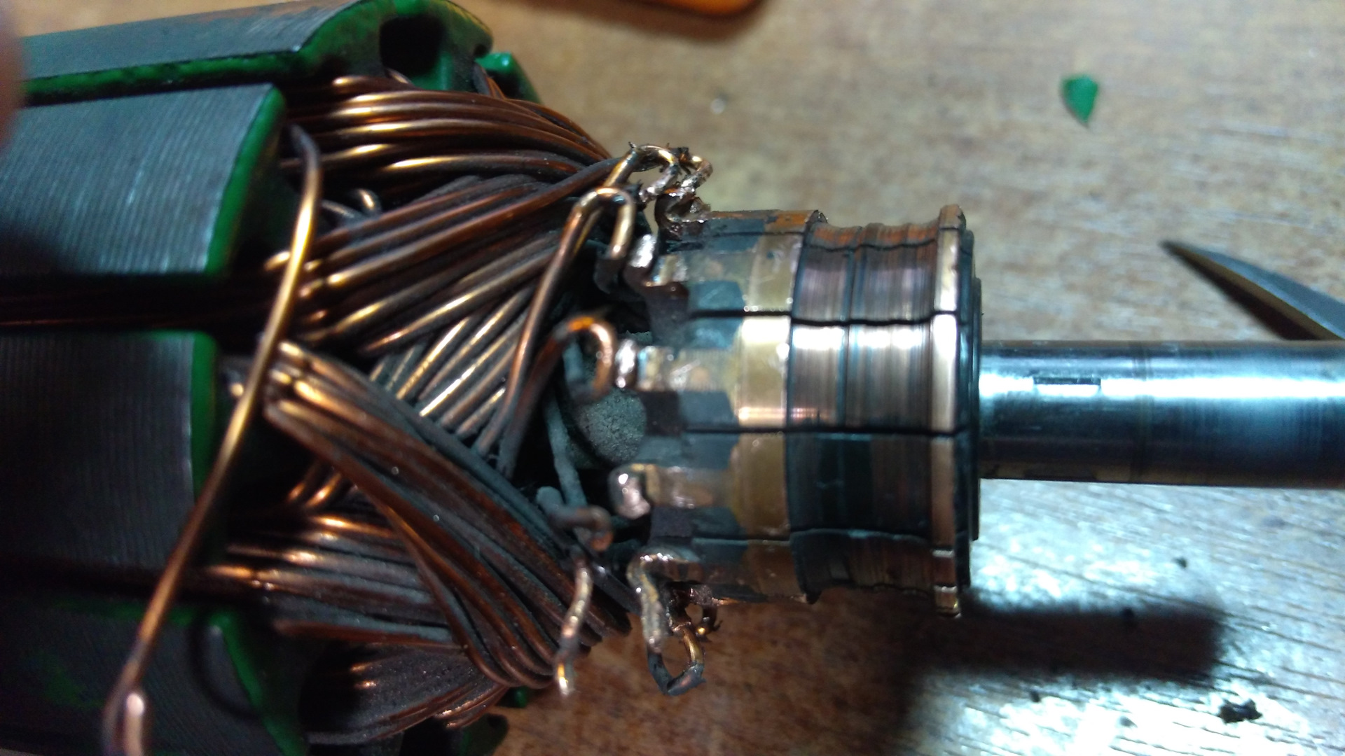

Со временем моторчик печки начал все медленнее и медленнее крутиться, а после остановки включить ее можно было только ударив по ней. Но со временем и от удара она перестала включаться.
Разобрав моторчик увидел следующею картину

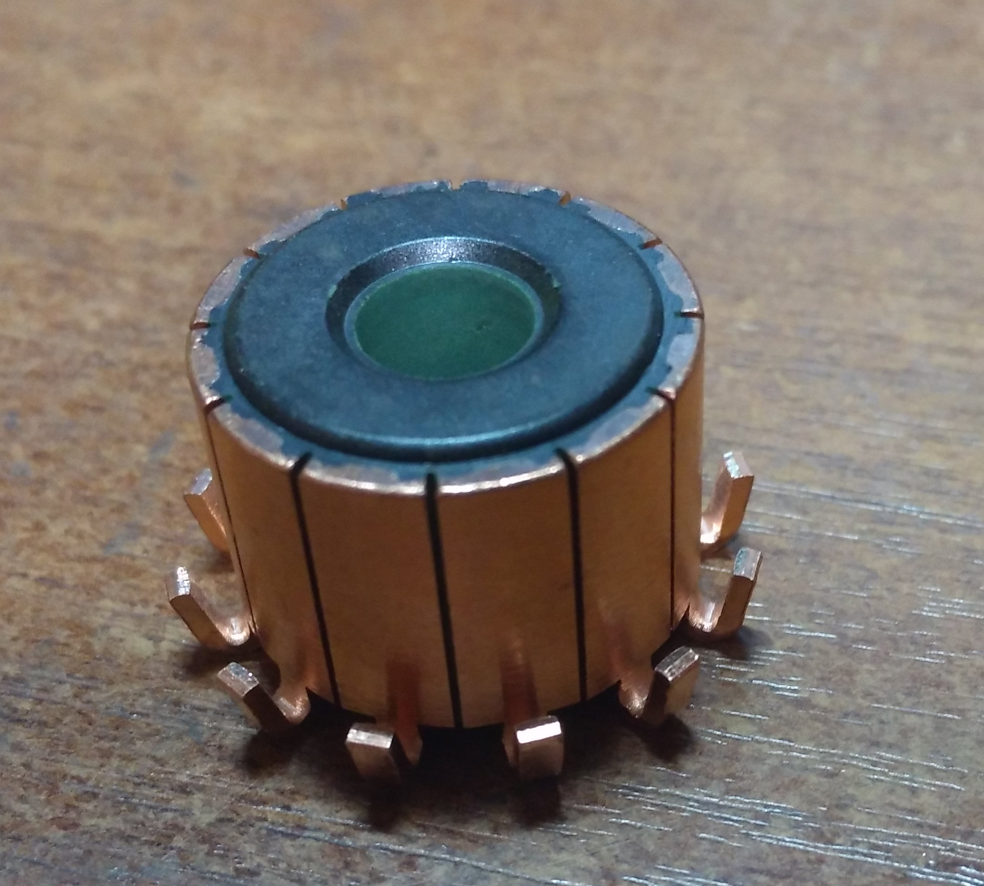

После не долгих поисков в интернете нашел нужный коллектор моторчика печки. Артикул KSS0016.

Отламываем все усики коллектора
и скидываем с остатков усов все петли токопровода
снимаем старый коллектор
и получаем вот такую картину

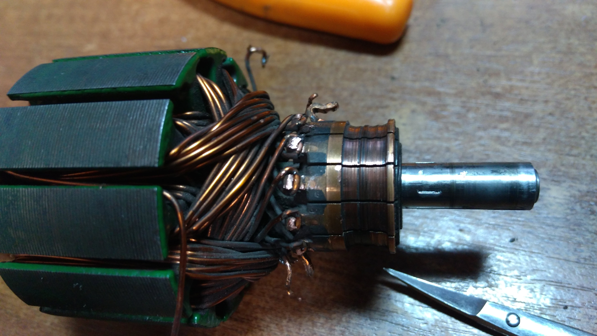

Набиваем новый коллектор. Вот здесь пришлось немного помучиться. В условиях маленькой комнаты сделать это оказалось не так-то просто. После нескольких ударов молотком, обмотка начала сползать со своего законного места. Пришлось выкручиваться из ситуации с помощью системы опор и рычагов)))) Опора — шкаф, рычаг — кусок ДСП панели. Таким способом вдавил коллектор на свое место.
Далее необходимо петли токопровода накинуть на усы нового коллектора и все это дело зажать.
Вот как то так получилось
На фото видно что дальний ус короче остальных. Его и еще парочку пришлось подрезать т.к. длины петли не хватало чтобы ее накинуть на ус.
Вот и все))) теперь все собираем, идем проверять и радуемся!)))

А номер мотора (вентилятора) есть? чтобы понимать к конкретно какому мотору идет коллектор.
Нет. Просто посчитал колличество дорожек, измерил высоту и диаметры, по этим характеристикам нашел подходящий коллектор

Коллектор артикул 61931202- цена 75 руб))
артикулы и коллекторы разные, нужно считать колличество ламелей, посадочный диаметр и наружный. отрезать не нужно усики, просто опускать до угла 120 градусов и очень желательно пропаивать.
Артикул соответствует коллектору! По этому артикулу меняли кроме меня ещё несколько человек! Легче отрезать, они очень легко ломаются. Количество ламелей соответствует старому коллектору! Посадочный диаметр отлично подошёл, сел туго. Наружный диаметр соответствует родному! Эта запись не говорит, то что все моторчики и коллекторы одинаковы!
