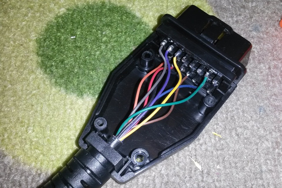

Доброго времени суток! Ранее собирал адаптер K-Line своими руками. И как то раз у меня возникло желание сделать адаптер с кабелем microUSB, но не получилось, потому что приложения телефона не хотели работать с адаптером. Поэтому поменял на обычный USB. Этот адаптер для себя, оставлю дома у жены, чтобы не возить с собой постоянно. Материал был взят с сайта.

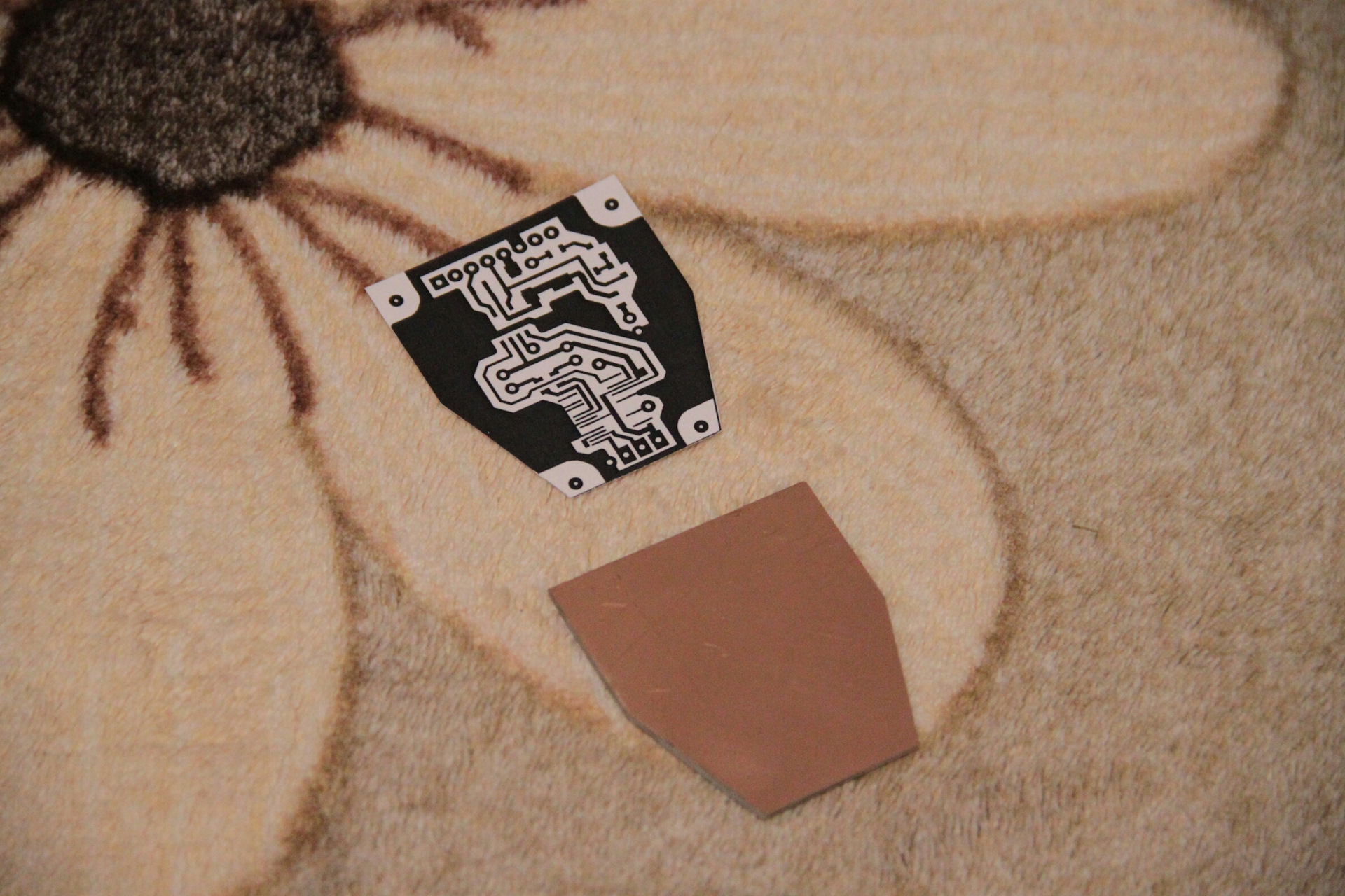

Изготовление печатной платы
K-Line адаптер для диагностики.lay6 – Печатная плата, рисованная в программе Sprint-layout 6.
Для изготовления платы нам нужно:

Сборка устройства
Сборка устройства на этом завершена. Микроконтроллер прошивать не нужно!
Никаких драйверов в компьютер устанавливать не пришлось. Windows 7 сам определил устройство как «COM7». Драйвер FTDI у меня уже был установлен давно.
