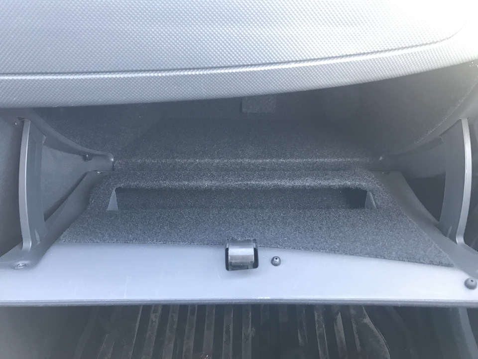

Хаюшки, давно хотел избавиться от сверчков в бардачке, которые возникали из-за всякой мелочи.

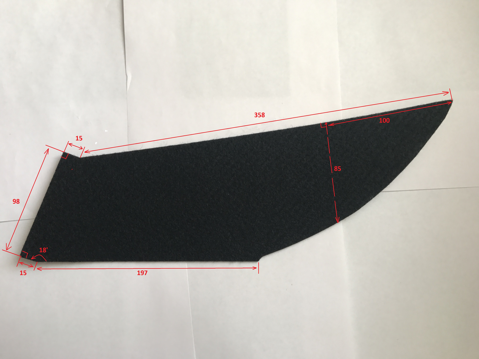

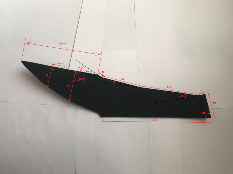

И вот приобрёл вкладыши, описывать особо нечего, этот пост запилил ради лекало, они слегка "грубые". Сомневаюсь, что хоть кто-то ими воспользуется, но вдруг.
Лучше уж такой пост, чем те, что никак не относятся к авто, но людям это почему-то нравится и они даже лайкуют эту шелуху
Лекало для крышки не стану выкладывать, т.к. там можно проклеить по месту, подобраться не так сложно
Нашёл человека, у которого удобнее реализованы лекало www.drive2.ru/l/6989842/
Всем удачи)

Одного размера не хватает…где желтый разрез 35х55х35, от края сколько?
Вот это я тоже заметил, но когда уже наклеили и нет возможности проверить, т.к. учусь в Москве, а машина у отца
