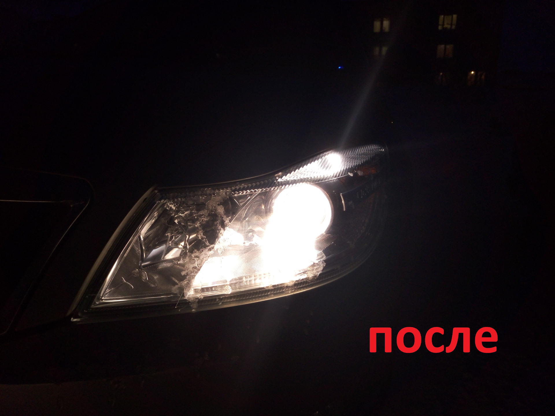

Поставил и вот, что вышло
– вышло, по моему очень хорошо – светят ярче, потребляюм меньше, но как всегда в бочке мёда… НА ПРИБОРКЕ ВЫБИВАЕТ ОШИБКУ ПРИ ОПРОСЕ ЛАМП.

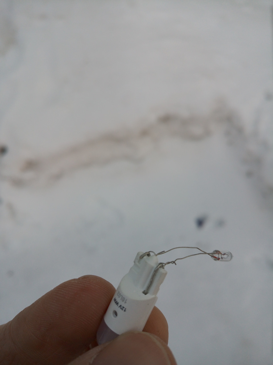

И тут меня осенило, а что, если запаралелить с диодом совсем маленькую лампочку, маломощную, чтоб экономию, в ватах сохранить.
Поплелся в автомагазин и закупил вот таких малюсеньких лампочек, видимо в подсветку приборной панели идут, те, что под номером 2.

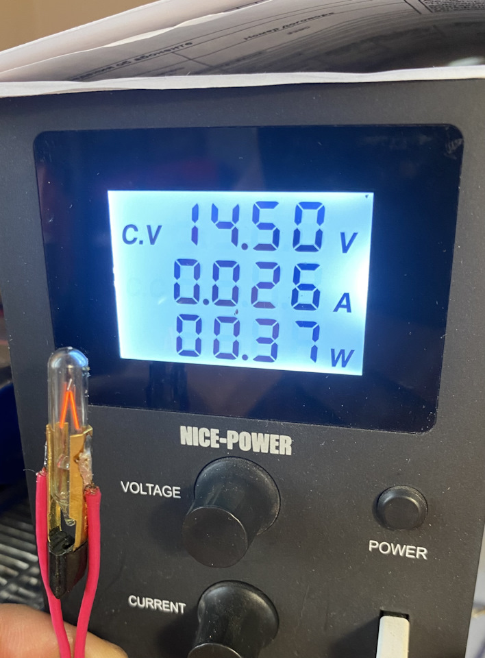

В "чип и дипе" нашел похожую www.chipdip.ru/product/h39-12005, мощность потребляемая — 0,6W, это уже можно терпеть )))
Скрутил с ножками светодиода,
произвел пробный пуск, и улыбка поползла по лицу…работает.
Пока оставил так, но скоро заверну в изоленту или термоусадку в пару слоев, чтоб не грела пластик фары, если конечно столь слабая лампа способна его нагреть.

пункт 2 в "решении задачи" насчет того, что будет если лампа сгорит. ответ ничего. закон Ома.
начет Вашего метода — тут весь вопрос как мозги определяют сгорела лампа или нет, если по потребляемой мощности, то такой метод не сработает.
а ставить обманку в виде нагрузочных резисторов 50 w полный дебилизм — смысл тогда ставить леды?

Тот же принцип, что и у резистора, лампа дает нагрузку, т.к. Светодиод потребляет меньше, а светит ярче. К примеру лампу накаливания 20Вт можно заменить светодиодной на 3Вт, блок увидит, что потребление лампочки ниже минимальной нормы и выдаст ошибку, нагружаем саетодиод резисторои или слабенькой лампочкой, потребление энергии в цепи возрастает до минимума, при котором блок не высвечивает ошибку, и ездим…пока блок не сгорит от повышенного сопротивления… Но это не точно. Это я себе так работу блока представляю, как на самом деле не вдавался в подробности.
Поставил сегодня. Ошибки нет. Померил сопротивление стандартной лампы 0.04, и диод с лампой-обманкой 0.05. Разницы почти нет. Блок работает, при том что в ближнем и дальнем тоже диоды по 36 ватт.

У лампы накаливания сопротивление при работе значительно выше, порядка 60+ Ом.
Попробую как ты сделать с лампочкой. Думаю что блок если сразу не сгорит, то он так и будет работать. У тебя же не сгорел.
Ну, год или полтора отъездил с лампой-обманкой, потом прочёл, что это до добра может не довести и снял, от греха подальше, на всякий случай…
Узнать сгорит блок или нет. А нагрузка больше что-ли от диода и маленькой лампочки чем от стандартной лампы? Завтра буду что-то делать, а простые ставить неохота. И опрос не хочу отключать чтоб хоть фары проверял.
Да, диод имеет намного большее сопротивление, чем лампа накаливания…

А если поставить такую же лампочку 0.6ватт на 24в. она же не будет греться и точно никогда не сгорит?
Звучит логично, при меньшем напряжении ресурс лампы гакаливания значительно возрастет, а температура упадет, но нежный блок комфорта без отключенного опроса, скорее всего не выдержит такого издевательства и выйдет из строя, мне так кажется…
а какая связь между блоком опроса и 0,6 W которые рассеивает данная лампа?
