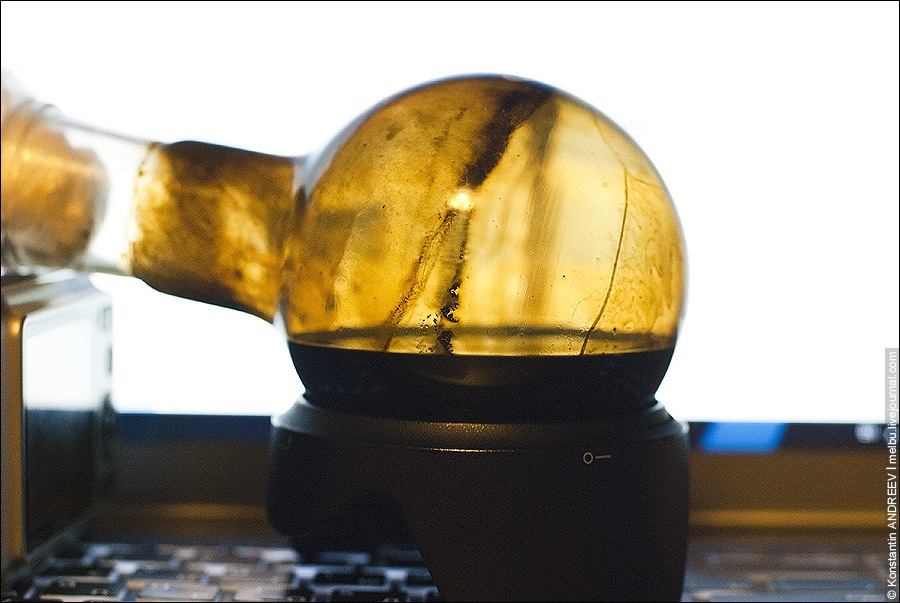

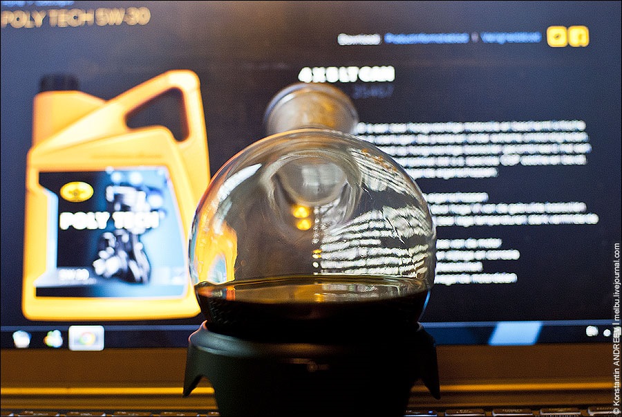

Как помните я отправил масло на прожарку melbu.
Результат прожарки оказался следующий.
Комментарий приведу здесь:
Пока только свежак сварил. Не могу удержаться — результат ОК! Даже больше скажу. Я схалтурил и взял пользованную колбу. Я там варил какое-то нормальное масло с кусочком металла. Ну для того, чтобы был очаг отложений. В итоге колба относительно чистая с маленьким прижарком 5 мм в диаметре. Короче масло Kroon эту прижарку отмыло.
Но всё было бы слишком идеально, напомню что я отправлял еще и отработку. Историю замены масла можно найти здесь, но никакие добавки или присадки в масло не добавлялись. И так если взглянуть на прожарку отработки то всё не так радужно:
Колба в твёрдых несмываемых отложениях.
Для себя я сделал вывод что каково бы не было чистым масло на прожарке новенького, нужно жарить отработку и именно с вашего двигателя. Со своего двигателя меня такой вариант абсолютно не устраивает.
Откуда такой налёт — одна из версий смылось и осталось в масле то, что образовалось от ниссановского которое официалами меняется через 15 тыс. Ибо примеров масложора после 60 тыс достаточное количество, особенно когда люди приобретают б/у автомобиль с подобным двигателем и начинают обращать на долив масла. Но это просто одна из версий.
А поскольку PolyTech является практический пустой основой, пусть и с «чудесными» свойствами, то продолжать эксперимент не вижу смысла. В следующий раз попробую обычное масло Mobil 0W-40 + присадку Xenum VX 500 (375 мл.) — по стоимости выйдет практически то же самое.
Хотя может и забью и буду кататься на кроне, только менять буду раз в 15 тыс по регламенту ТО :)

gonzhell: Почему вы решили, что Сергей "просто греет его до кипения"? Температура, при которой проводились исследования — 400 град. цельсия
bmwservice.livejournal.com/27016.html
От куда в двигателе такие температуры?
bmwservice.livejournal.com/38916.html
Внимательно почитайте :)
ну конечно если у вас сломан термостат вы можете и 600 получить на стенках цилиндра))) хотя нет ))) блок поплавиться)))
I77oMe
в жж бмвсервис много по этому поводу дискуссий. могу сказать что отсутствие гудрона в отработке не означает его отсутствие под маслосьемными кольцами, там и температура можт быть под 300. но больше это относится к теплонагруженным турбодвигам.
Там не такая высркая температура, в гараж 54 ролик был вместо колец резиновые сальники, авто нормально себя чуствовало
I77oMe
Спасибо. Правда прожарки отработки я там не увидел. Хочется уже найти идеальное масло по цене/качеству)
Возможно это WOLF.
DeHb
Тут дело скорее в цене :)
Политеч стоит как два с половиной мобиля, а результат тот же. При этом спарк на мобиле1 у меня пробежал почти 90 тыс км, при этом первые 17 тыс всего лишь на Mobil 3000, и состояние масляных каналов на поршнях было в идеале — кольца работали, масло просачивалось. Двигатель вообще не ел масла от ТО до ТО.
Так вот зачем платить за тот же результат больше я не вижу смысла, за те же деньги я могу добавить в масло присадку, которая должна будет снижать трение.
У Константина можно посмотреть результат прожарки 0W-40.
Совершенно верно — зачем платить больше ?
Вот я например — покупаю мясо в магазине просроченное, в два раза дешевле свежего, потом три дня просрачиваюсь и сижу на активированном угле, потом еще три дня на ферментах … итого по прошествии недели общие затраты на мясо такие-же, как если бы покупал свежее.
Так зачем же платить за кг мяса больше ? Третья свежесть — наше все !
