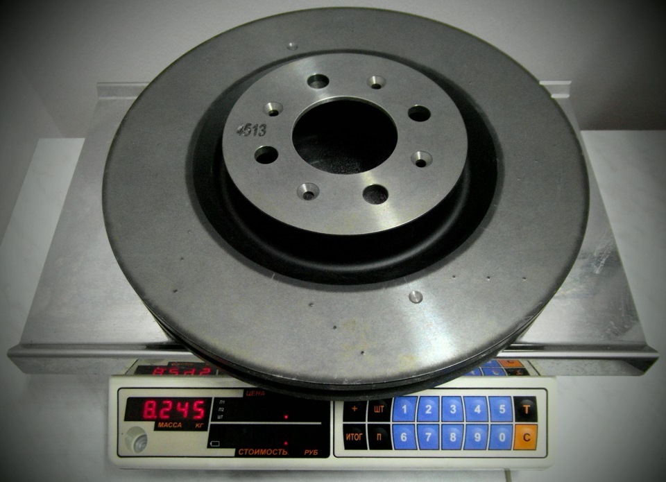

К стати…
Она может реально весить и больше.
Потому как каталог мои 305 диски оценивает по весу как 8 кг.
savepic.ru/6056285.jpg
А в реале они весят 8,245.
Ты меня прям заинтриговал, уже хочу 288 повзвешивать подетально. Ушёл искать весы.

Спасибо за качественную, обработанную фотографию тормозного диска на весах.

Постараюсь взвесить свой комплект, как раз 288 тормоза собираю )
Будут интересны реальные цифры.
А то каталоги пишут одно… а на самом деле как — не известно.
Макса Доцента просил сделать…
У него тоже есть комплект.
Но он никак весы найти нормальные не может.
Ну собственно как я и говорил. получится легче стока)))
Ну если учесть, что вес проставки около 500 грамм.
То не особо легче.
Можно сказать на уровне веса штатных 288 тормозов.
