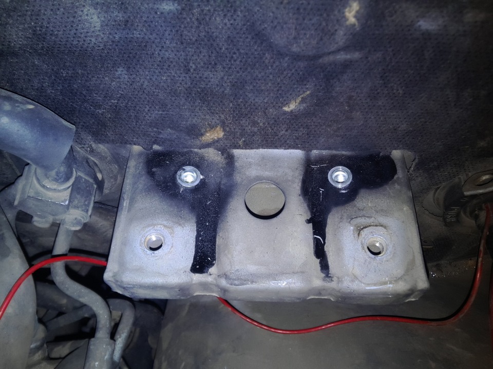

При установке бинара, пришлось пожертвовать вторым аккумулятором, т.к. больше места для для него не нашлось. При этом у меня остался один 100Ah аккум, а второй на 75Ah в будущем планирую установить в багажнике, подключив отдельным проводом.
Итак, убрав аккум и его площадку — имеем:
В площадке просверлил 2 отверстия и вставил резьбовые заклепки:
К ним уже прикрутил штатный бинаровский кронштейн(только его ноги загнул под 90 градусов):
