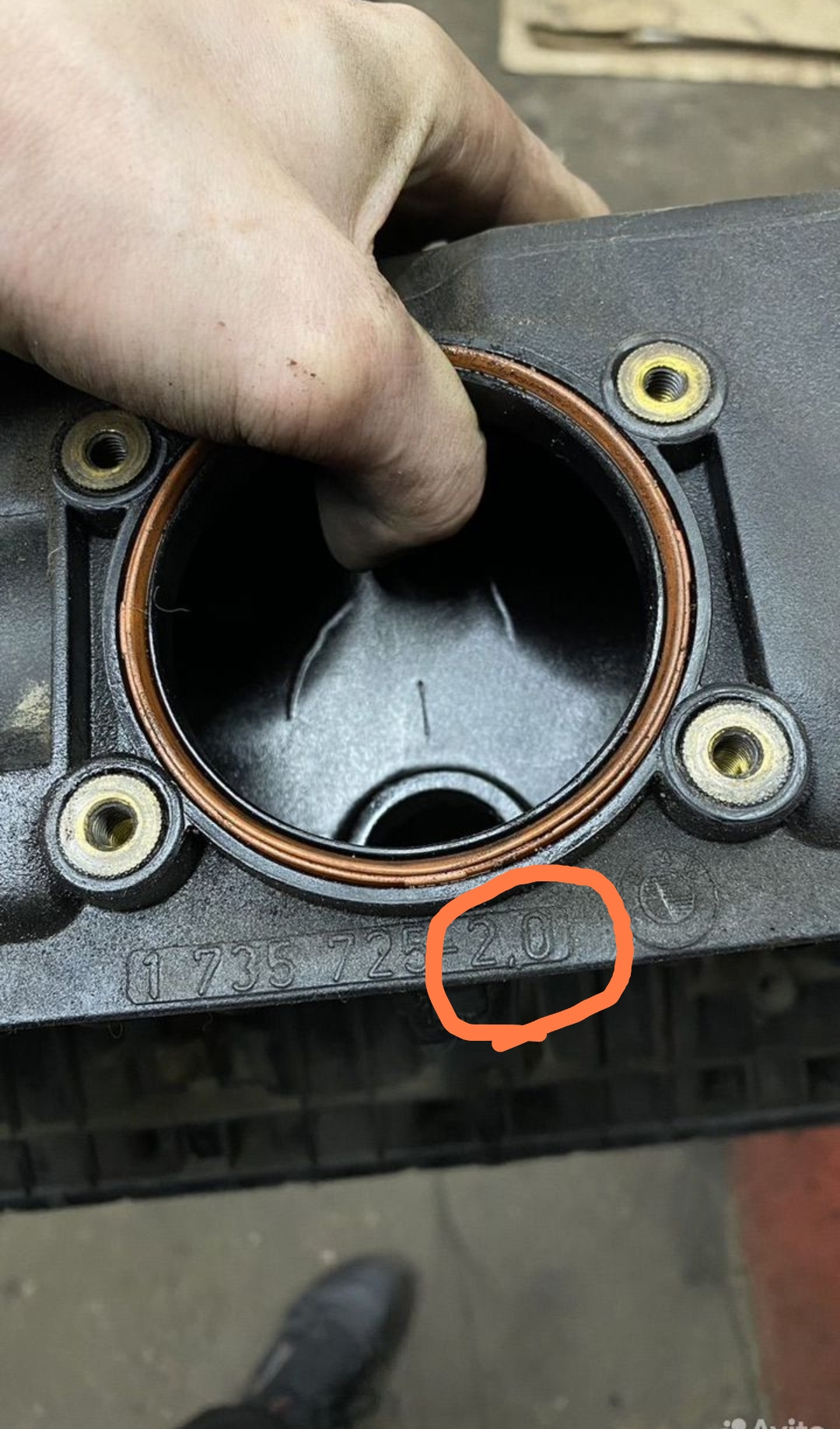

1.отличие впускного коллектора
это единственное что можно на глаз определить объем м50, у м50б25 впускной канал("ребро")толще чем у б20,
а вот более точные размеры:
м50б20--5,6 см
м50б25--6,2 см
соответственно расходомер тольше, размер :
м50б20--d 6,6 см
м50б25--d 7,6 см
и дросель тоже разные, описывать не стану .

Зачем танцы со штангелем если указан объем на коллекторе ?!
