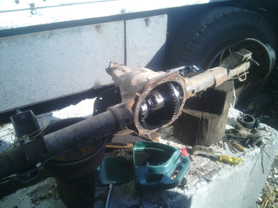

Пришло время отдавать чирку взятое в займы обслуживание… и вот в один прекрасный день транспортной компанией из Оренбурга приехал мост…

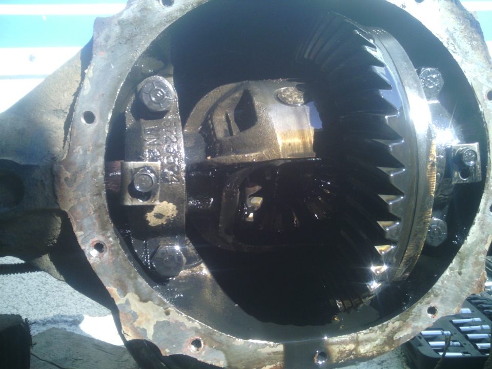

Крайслер 8.25 в идеальном практически состоянии, с нужной парой… Внутри еще плескалось масло…
Превентивно были заменены сальники полуосей, собраны новые тормоза, главную пару посмотрел агрегатчик, что то покрутил, поковырял пальцем, потыкал индикатором и сказал, что будет жить… Долго и счастливо… оставалась только установка…

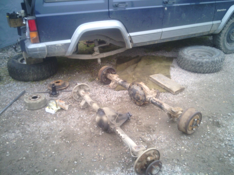

Слева Дана 35, только что снятая, справа собственно Крайслер 8,25. Даже невооруженным дилетантским глазом видна разница в размерах… Не пытайтесь открутить стремянки, в нашем климате они закисают насмерть, особенно если закручены на сухую лет десять назад… Мне оказалось проще и быстрее оторвать им бошки, благо новые стремянки были приготовлены заранее…
При установке были выявлены две засады:
Первая: трубы моста больше в диаметре примерно на 2 сантиметра, и стремянки нужны другие, более широкие. Как родные на этот мост встают рессорные стремянки от Волги, модель не важна, они одинаковые. Там есть запас и по длине и по ширине, все нормально встает и затягивается.

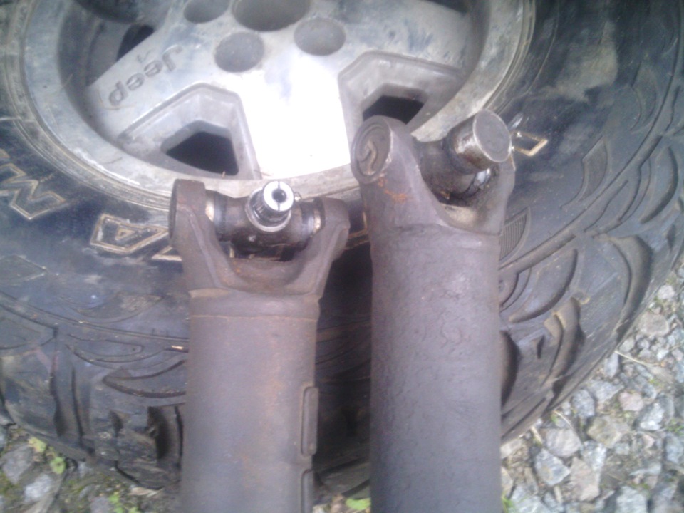

Засада вторая: Так как корпус у крайслеровского моста больше по размерам, хвостовик тоже более длинный, соответственно задний кардан от 35 даны установить не удалось, он вставал враспор между мостом и раздаткой и вставить его в хвостовик было невозможно.
Благо я об этой проблеме подозревал и заблаговременно запасся карданом от 4 литра чирка с автоматом, который короче примерно на 3 сантиметра.
