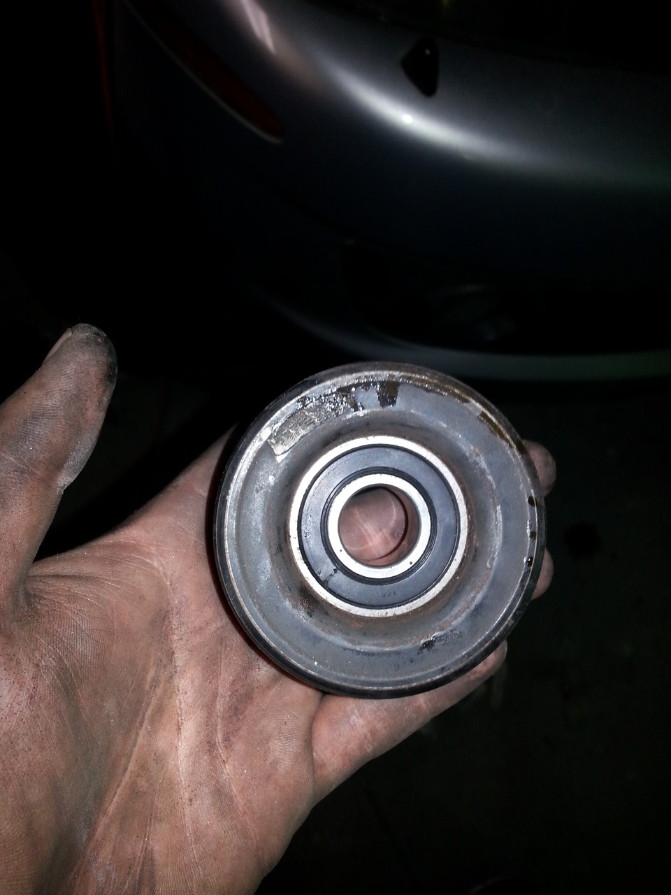

Машинка с утра посвистывала в районе ремня,
вариантов было 2 либо паразитный либо натяжителя ролик.
Начал с малого с паразитного,
был куплен ролик Febest 0588-M623 на exist
Процесс:
1.Снимаем правое колесо
2.Снимаем пластик защитный
3 ключом на 14 хватаемся за болт на ролики натяжителя и крутим по часовой
4 скидываем ремень
5 сверху ключом на 10 с большим не удобством откручиваем потихоньку болт паразитного ролика
6 Обязательно ждем когда двигатель остынет :)
процесс особо не фоткал
Покрутил пальцем ролик натяжителя он пластиковый, звук особо не понравился наверно скоро тоже под замену.
и ещё вот такуя печальку обнаружил

зачем ты ролик покупал?)
меняешь подшипник на хороший SKF и радуешься
ну засвистит поменяю, а в натяжители нужен сначала металлический ролик от ц икс купить
я недавно махнул и ролик натяжного от СХ но тоже перепрессовал на новый подшипник (точно такой же как у паразитного)
Спасибо,
как потом натянуть ремень до нужного усилия? тоже засвистелО, один из двух.
да он просто натягивается может чуть чуть отверткой помочь, ты же натяжитель будешь оттягивать как раз таки ключом
вообщем все равно шелестит но значительно меньшеЮ так что в скором времени ролик натяжителя тоже подзамену
звук то пропал?
с утра не было, вроде помогло
