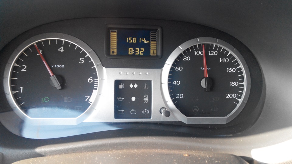

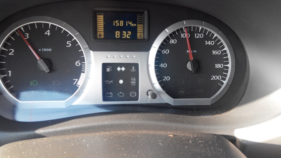

Ну вот и накатал на новой 5-й www.drive2.ru/l/3044269/ 10000 км. Что могу сказать… ощущения не передаваемые…тихо… но…
А но… заключалось в следующем: 4-я передача работает теперь чаще всего до 4000-4500т. (если иду на обгон или затяжной подъём). Это бывает не совсем удобно…
И было решено опять переделать 5-ю. Купил 0,795 пару. Поставил. Эх. красота. Теперь всё как надо… на пятой на тот-же самый подъём, на котором при 0,756 надо было на 4-ю переходить, чтобы удержать скорость, спокойно еду на 5-й при 80км/ч. И если захочу могу и скорость набрать, чего не было с 0,756.
Я доволен.
P.S. А ведь изначально была куплена именно 0,795, но потом сдана и приобретена пара 0,756. ДУМАТЬ НАДО БЫЛО!
P.P.S. Всё что я описал касается моей манеры езды. Некоторым и пара 0,738 подходит. Я же езжу частенько гружёный и очень на дальние участки…
Обычно кручу до 3000-3200, затем переключаюсь на следующую скорость. Дальше 3200 кручу только на 5-й конечно.

Добрый день! Хочу спросить( как человека поездившего на 3 вариантах 5ой передаче), так стоит менять стоковую или нет. Сам катаюсь в основном по городу, межгород редко ну и раз в году мотаюсь на юга. Вот когда пилишь двое суток этот гул конечно напрягает.И ведь появляется как раз на 100 — 120км\ч., а для меня это крейсерская скорость. Так менять или нет? Сам склоняюсь к 0.795. Загрузка 3 человека + багаж. И, если не сложно, номера деталей напишите.
Менять на 0.795
Шестерны 0.795 — 8200 611 297 + 8200 607 978
Штифт — 7703 067 324
Болт вторичного вала — 8200 110 072

3000 оборотов для двигателя на 110км/ч и 5-й передаче я считаю смертельными, это в 80-х годах было приемлемо, но не сейчас, в 2014 году
