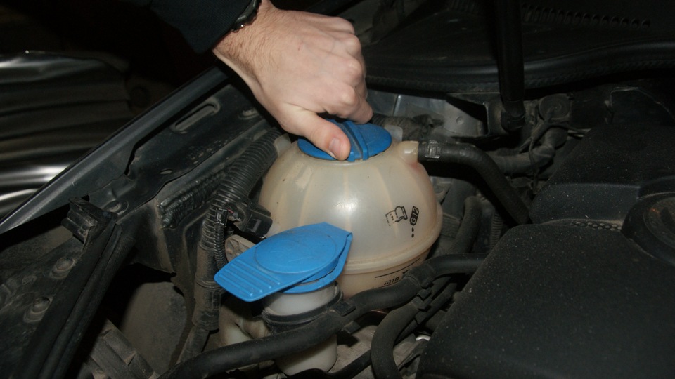

может кому пригодится, отчёт по промывке ДЗ на двигателе BSE
для читателя:
понадобится
1. Карбклинер (я промывал карбклинером ABRO) : 112 рублей (Русь-трейд)
2. Шестигранник 5мм : набор 10 шестигранников 37 рублей (Русь-трейд)
3. Плоскогубцы/пассатижи
4. Тряпочка, ветошь
5. Терпение
6. Теплый гараж приветствуется
первым делом открываем капот, и спускаем давление из расширительного бачка (слегка приоткрутив крышку, слышим ПШШШШ — всё готово )

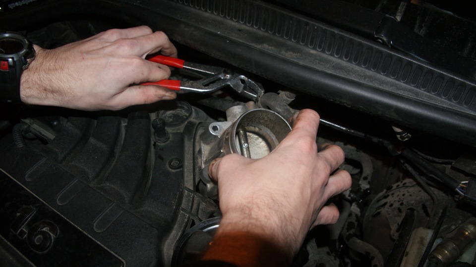

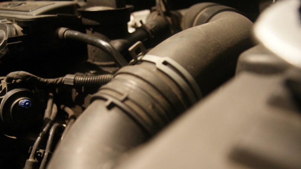

затем стягиваем плоскогубцами три хомута, держащих патрубок
остоединяем фишку на патрубке
убираем патрубок в сторону, перед нами грязная ДЗ
откручиваем 4 болта, держащих ДЗ, остоединяем трубки
ВНИМАНИЕ: ДЗ СНИМАТЬ ТРУБКАМИ ВВЕРХ, ИНАЧЕ ПРОИЗОЙДЕТ УТЕЧКА АНТИФРИЗА (как это произошло у меня)
чистим ДЗ, заливая карбклинер во все щели, открывая заслонку пальцами, протирая тряпочкой.
Собираем в обратном порядке, и не забываем закрыть крышку расширительного бачка :)
