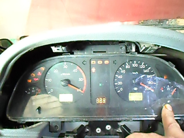

Через неделю после ковыряния приборки для подключения индикатора нейтрали(лучше бы я туда не лез(((((() отказал тахометр и показометр температуры.
Отказал странно, то есть то нету, то после теста заработает, пропадёт, опять заработает…
Сегодня то-ли приборка, то-ли кан-линия, что то издохло окончательно.
Приборка тестируется прекрасно, все стрелки ходят, индикаторы горят.
Предохранители целы.
Нашёл долбанную кан-линию, теперь хоть буду знать как она выглядит.
Оказывается, это 2 скрученных, обыкновенных, помойных проводка…((((((
Способ проверки панели и кан-линии взял отсюда auto.kombat.com.ua/prover…nosti-poisk-i-ustranenie/

Замер напряжения на кан-линии дал такие результаты, на одном конце 2,52 вольта, на другом 2,41 вольта, это говорит о неисправности линии.
Вывалилась ошибка Р0650, что то там, про какой то ламп, на многих машинах это означает проблемы с долбанной кан-линией.
Как может быть что то неисправно в двух кусках провода?
И вообще, как можно подключить лампу давления и датчик температуры, стратегически важные приборы, через какую-то хрень? которая не знает как себя зовут?
Чем дибилы думали?

ЕЛМ-327 не может сбросить ошибки, потому, что есть ошибка 650, явно кан-шина, как её проверить, неужели искать осциллограф?(((((

Приборку вскрывал, никаких подозрительных вещей не обнаружил.
Кан линия — это цифровая линия и соответственно подключаются сами мозги, которые передают в линию данные и непосредственно сама приборка (+ диагностическое оборудование). Больше на наших машинах ничего не подключено! Ещё раз перечитал, твою запись, нашёл про напряжение 2,5 вольта, оно должно чётко стоять. Если провода кан линии исправных, а они исправных, то сто процентов это замена микросхем. И будет счастье!
Не стоит напряжение на кан, вот в чём беда!
На фото видно, какое, на одном проводе 2,52. на втором 2.41.
Что это значит, кан-линия не в порядке, или всё в допуске?

Откинь кан от приборки и замерь напругу на проводах и на приборке. Также кан приходит на колодку диагностики замерь там напругу.
В теле записи все замеры.
Цифры одинаковые, на колодке приборке и на диагностике.
Когда замерял колодку с приборки скидывал? Перевесь елм 327 на разьем по капотом, что покажет?
Не скидывал.
У меня нет разъёма под капотом.
Елм 327 показывает параметры которые не показывает приборка?
Показывает, но только в одном месте, где всё в куче.
Главное показывает. Вариант что приборка накрылась. Если перевесить елм на кан приборки и он будет показывать то проблема в приборке если нет проблема в проводах.
