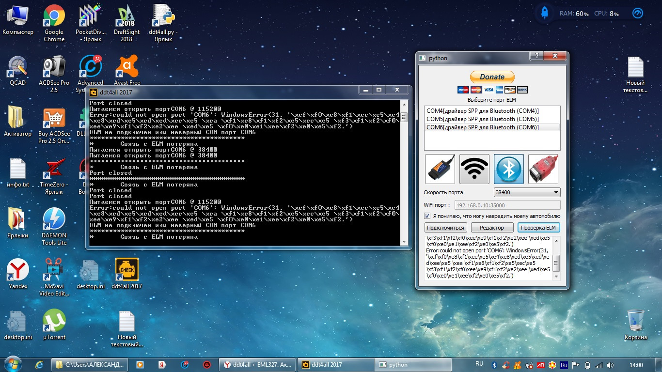

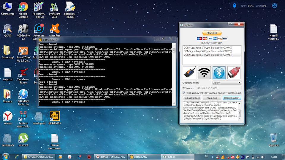

После изменения названия портов, при заходе в ddt4all вижу пустое окно, что может быть?
В этом окне отображаются все виртуальны COM, которые есть в системе. Если их нет в окне — проверить — есть ли они в оборудовании.
Наткнулся на вашу статью. Тоже четыре дня уже потратил на ddt4all. Она подключается, но при сканировании блоки не видит. Сейчас изменил значение портов как у вас, до машины доберусь только в понедельник, вот и не знаю поможет мне это.
Ноутбук на семёрке с Вт свистком.

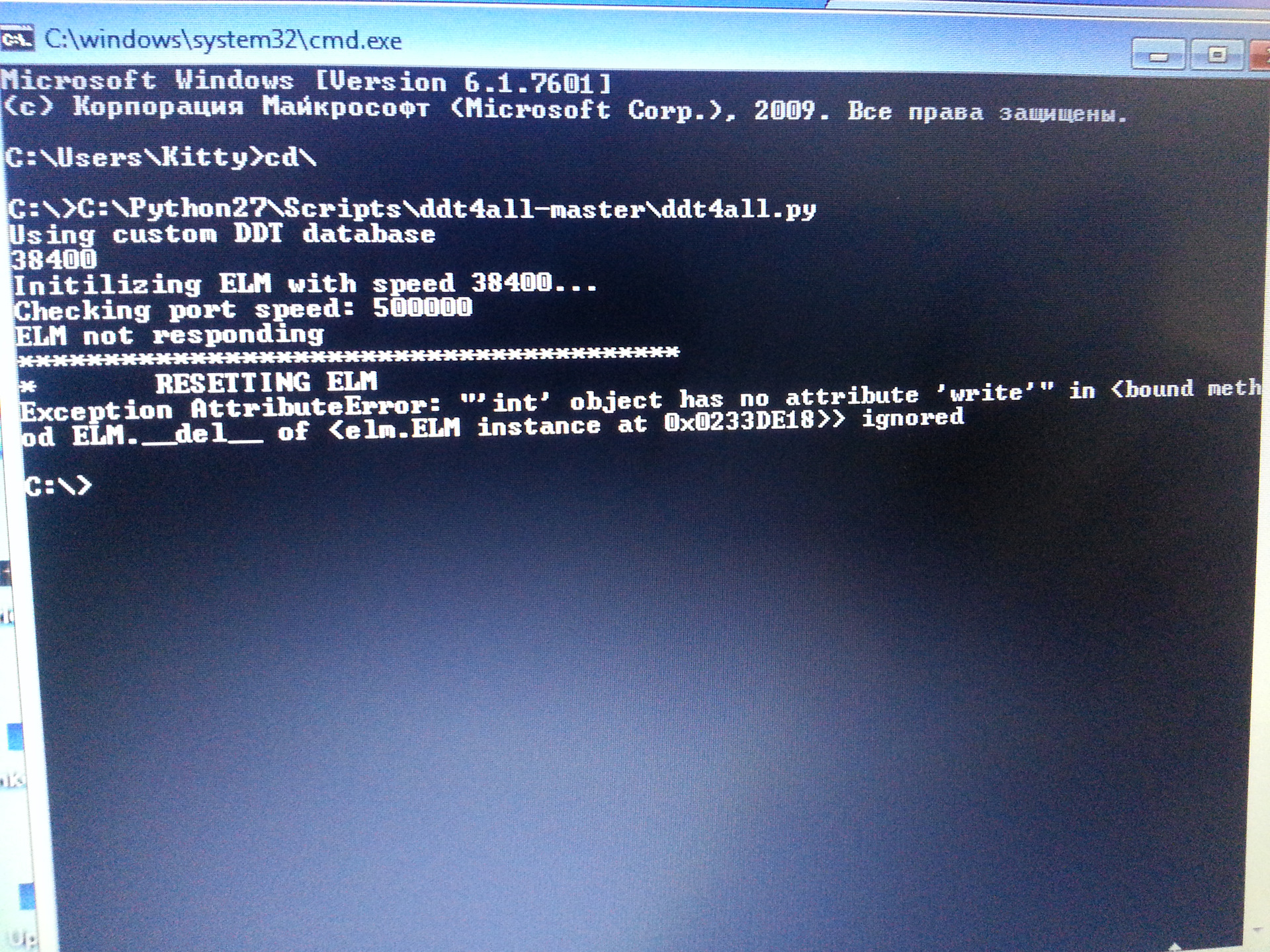

помогите плиз, у меня все норм коннектиться а прога не запускается, на фото что пишет
Придётся 1,5 заказывать
Может у меня версия 2,0 . завтра просканю.
