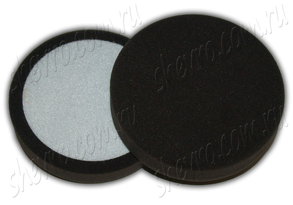

Всем привет. Так как машина 2009 года, то лакокрасочное покрытие блестело уже не так сильно как хотелось бы, плюс были крашенные элементы которые тоже следовало отполировать. Так вот в эти выходные решил заняться данным вопросом самостоятельно. Так как на сервисы я ездить не люблю, начал искать видеоматериалы с подробной инструкцией о абразивной полировки. Материалов на ютубе достаточно, из каждого видео можно узнать что то интересное.
Так вот, что нам нужно для абразивной полировки кузова:
1. Шкурки 2000. Я купил 5 штук, мне их вполне хватило.
2. Брусок, с помощью которого вы будите убирать верхний слой лака.
3. Литровая бутылка. На крышке нужно проделать отверстие.
4. Дрель(желательно с регулировкой оборотов, хотя мне кажется можно и обычной отполировать).
5. Насадки для полировальных кругов, с переходников на дрель.
6. Полировальный круги. Я купил два полировальных круга. Голубой(универсальный) и черный(для финишной полировки).
7. Полироль. Я покупал полироль фирмы 3М. Потребуется 3 вида полироли. Каждой по 100 грамм.
8. Керосин. Им я оттирал всякое гавно с кузова.
Процесс полировки достаточно просто, но очень нужный.
1. Нужно затереть всю машиной . Это наверное самый нудный этап полировки. На него уходит очень много времени. Честно его я выполнил не очень хорошо, можно было сделать намного лучше, но уж больно сильно я устал в тот момент, что решил всё оставить так как есть.
Моем элемент кузова. Берем брусок, кладём на него шкурку 2000, и начинаем зачищать элемент до тех пор, пока он не станет матовым. Во время того как вы затираете элемент, его нужно поливать из бутылки с дыркой на крышке. Главное не протереть до базы, иначе придется перекрашивать элемент(чтобы протереть до базы, надо очень сильно постараться).
На этот этап у меня ушло часов 5. Повторюсь, я это сделал далеко не идеально. Если делать идеально, то ушло бы я думаю ещё часа 2-3.
2. Теперь переходим к основному этапу. Это собственно сама полировка. Берем голубой круг, изначально смоченный в воде, наносим полироль(1 номер) на часть элемента и начинаем полировать. Сложного ничего нет, но опять таки не самая веселая работа. После того как отполировали машину первый номером, нужно сделать тоже самое вторым и третьем. Для второго номера полироли я использовал голубой круг, третий номер я наносил уже черным.
Крышу я полировал в ручную, это немного дольше, но результат тоже достаточно хороший.
Итог который я вынес для себя.
1. Полировка достаточно сложной процесс, который можно сделать своими руками.
2. Необязательно покупать полировальную машинку, можно отполировать и дрелью. Но и тут есть свои тонкости. Самое главное это то, что дрели не хватает силы, для того чтобы без проблем крутить полировальный круг по машине. Как работает полировальная машинка, она увеличивает силу, а количество оборотов остаётся неизменным. Дрель увы так делать не умеет. Поэтому если в следующий раз я захочу ещё раз заняться полировкой, я обязательно куплю себе полировальную машинку.
3. Крупные царапины не ушли, может я их не достаточно заматовал. Благо у меня их не так много.
Результат: Машина заблестела, на неё стало приятно смотреть, и это я её ещё не помыл керхером. Завтра обязательно это сделаю. Как помою выложу фотки.
Единственное люди советовали закрывать все пластиковые делали кузова, я этого не делал. Посмотрим что будет после мойки, надеюсь всё отмоется без проблем, иначе придётся в ручную оттирать растворителем.
