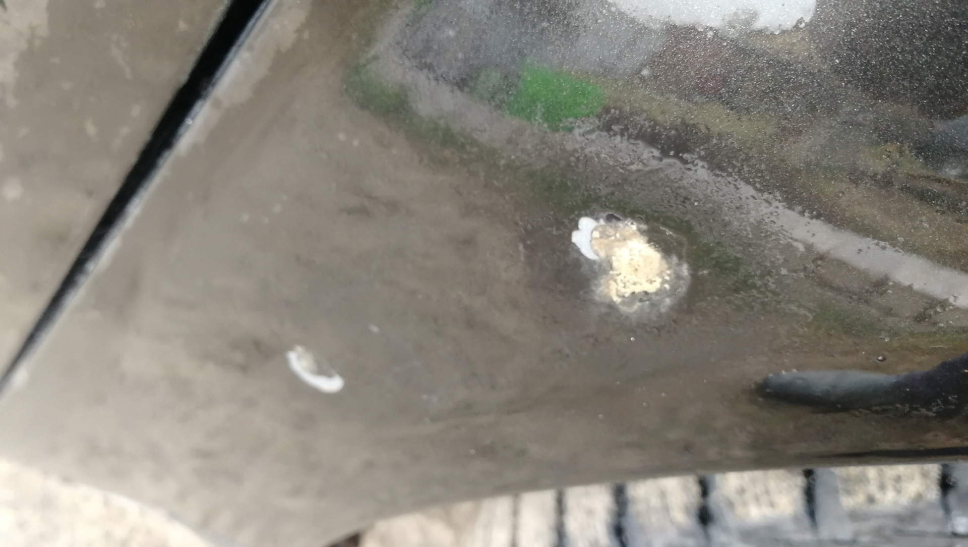

С наступлением весны заметил пару сколов на лако-красочном покрытии (ЛКП) алюминиевого капота Тигры. Пришлось прикупить краску для ретуширования дефектов лакокрасочного покрытия. Оригинальная краска Volvo для устранения мелких дефектов лакокрасочного покрытия Touch-Up Pencil продаётся в виде 2-х флаконов по 9 мл каждый (базисная металлизированная эмаль + лак). В флаконе с черной крышкой и подушкой на торце крышки — эмаль, в флаконе с белой крышкой — лак. Код цвета лакокрасочного покрытия указан на табличке с паспортными данными автомобиля, расположенной на стойке автомобиля. Ради интереса можно посмотреть все коды (с расшифровкой) цветов Volvo. Далее, по коду краски в аксессуарах Volvo узнал артикул нужного набора с краской.

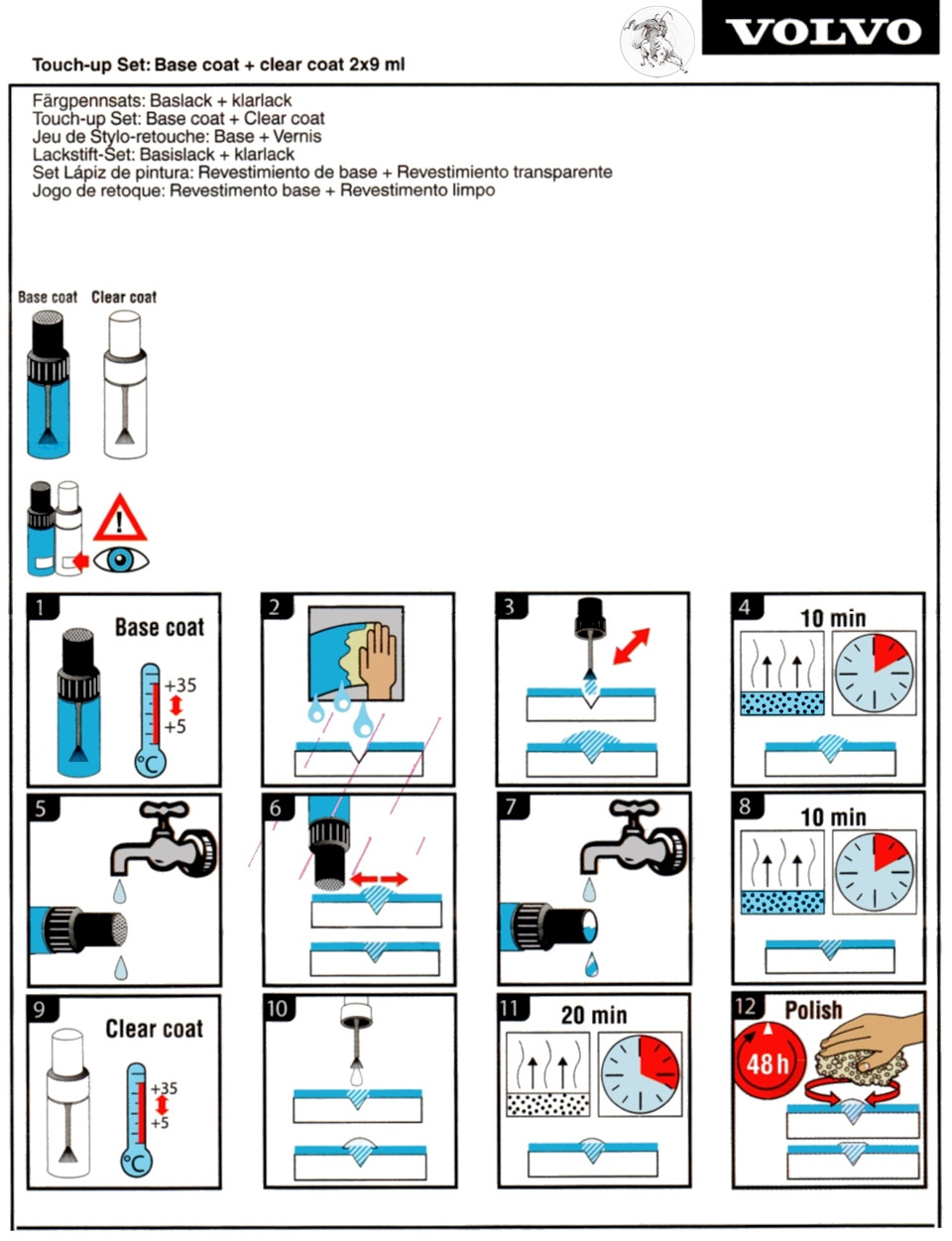

Вольная транскрипция оригинальной инструкции в картинках (из упаковки с флаконами):
1. Температура окружающего воздуха должна быть от +5 до +35 градусов Цельсия.
2. Подготовить поверхность перед покраской: промыть место скола водой с мылом (или просто водой и потом обезжирить место скола).
3. В зависимости от размера скола нанести кисточкой или на кончике зубочистки каплей базисную эмаль так, что бы она заполнила собой весь скол и возвышалась над краями ЛКП.
4. Оставить сохнуть на 10 минут.
5. Намочить водой подушечку на торце крышки флакона с эмалью.
6. Поливая водой, с помощью подушечки убрать излишки (выступающую часть) эмали пока глубина скола не сровняется с ЛКП. Учитывайте, что эмаль водорастворима.
7. Промыть подушечку водой от эмали, иначе, когда эмаль засохнет — отмыть её будет сложнее.
8. Оставить сохнуть закрашенный скол на 10 минут.
9. Нанести кисточкой или на кончике зубочистки слой лака поверх краски.
10. Оставить сохнуть на 20 минут.
11. Через 48 часов можно отполировать скол пастой для полировки и мягкой тканью для придания блеска.
Примечание: перед применением флаконы с эмалью и лаком — не трясти и не взбалтывать!

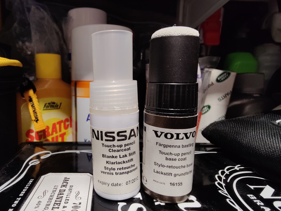

В аналогичном наборе для Mazda CX-5 вместо подушечки для выравнивания краски с краями скола я использовал пластиковую карточку с косметическим ватным диском:
Эти ватные диски используют женщины для снятия макияжа и т.п., а карточка придаёт жесткость и обеспечивает ровность снятия излишков краски и выравнивания нанесенной в скол эмали с краями ЛКП. Нюанс: если ватный диск смочить водой — краска может немного размазываться вокруг скола, а так же растворяться и разжижаться за счет длительности процедуры (воздействия воды), а если смочить спиртом — то достаточно двух-трех движений для удаления излишков эмали, кроме того — спирт быстро испаряется и не нужно долго ждать высыхания скола. Но спиртом нужно слегка смачивать ватный диск или отжать диск посильней, иначе спирт вымоет всю краску из скола. Вместо спирта можно применять и другие быстросохнущие жидкости.
За исключением применения пластиковой карточки с ватным диском вместо подушечки на торце крышки флакона — всё остальное как в инструкции.

1. Вот как выглядит небольшой скол. При сильном увеличении видны даже отколотые края оригинальной краски — кратер (это так называемая "толщина ЛКП"). Вот с этими краями заподлицо мы и должны нанести краску.

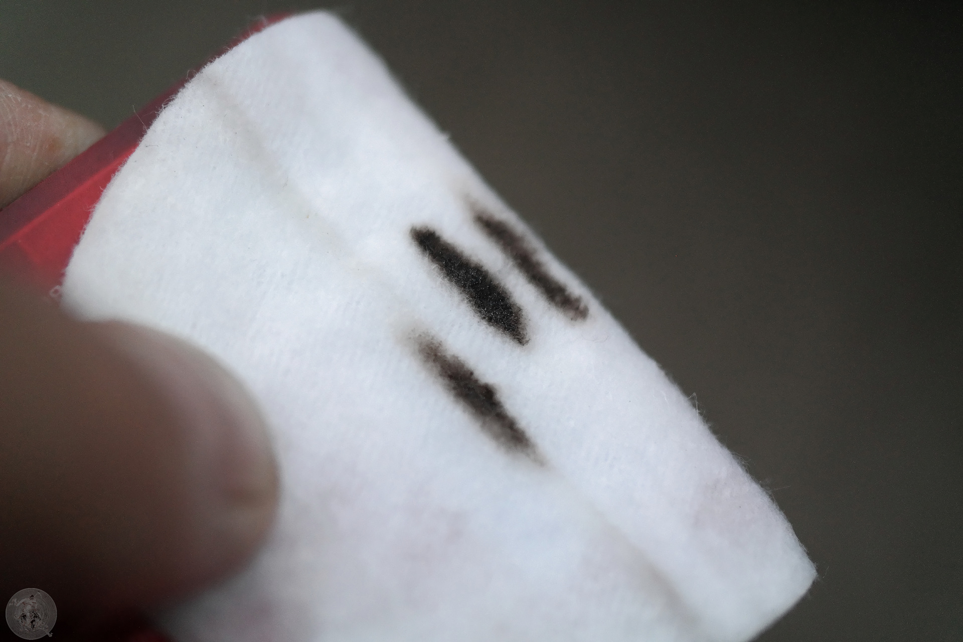

6. Вот теперь смачиваем косметический ватный диск (я использую спирт), огибаем диском край пластиковой карточки и сравниваем с помощью карточки и ватного диска новую свежую эмаль с краями скола, что бы не размазывать излишки эмали по ЛКП — периодически сдвигаем диск свежим чистым участком. Вся лишняя эмаль сотрётся, останется только в самом кратере скола:
