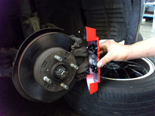

Тормозной диск – наверное, наиболее термически нагруженная деталь в авто (при агрессивном использовании в отдельной части тормозного диска температура может доходить до более чем 500C). И в то же время одна из критически важных для безопасности. Таким образом получается что у тормозного диска есть две первичные характеристики – он должен быть крепким (не деформироваться при многократном нагреве и охлаждении, не трескаться) и хорошо охлаждаться (вентилироваться, для чего внутри тормозного диска есть вентиляционные каналы). Вторичными, но также важными, качествами хорошего тормозного диска являются вес (тормозные диски являются частью неподрессоренных масс, уменьшение которых положительно влияет на динамику, работу подвески, топливную экономичность и т.д.) и дополнительные особенности для улучшения эффективности работы диска в сочетании с тормозными колодками (насечки для отвода отработанного материала с колодок, тип диска для достижения равномерного контакта с внутренними и внешними тормозными колодками).
Собственно сами диски делятся на разные виды. Основные категории следующие:
1) Вентилируемые и не вентилируемые – первые состоят из двух «пластин», между которыми есть полости, идущие из центра диска в направлении наружной стороны, вторые являют собой просто одну «пластину». Практически во всех современных авто используются вентилируемые тормозные диски. Иногда встречаются не вентилируемые задние тормозные диски, но это в большей мере относится к совсем гражданским авто и к данной теме относится слабо.
2) Цельные и составные тормозные диски – первые сделаны из цельного куска материала (чугун), обработанного в соответствующую форму. Вторые состоят из двух частей (ступичная и кольцо), сделанных из разного материала (ступичная из алюминия, кольцо из чугуна) и соединенных маленькими болтами.
Для наших целей интерес есть только к цельным вентилируемым и составным вентилируемым тормозным дискам. Если кратко – второй вариант значительно технологичнее и эффективнее, но в то же время дороже. Основные преимущества составных над цельными следующие:
1) Учитывая более высокий ценовой диапазон у них у всех уделено должно внимание вентиляции и вентиляционные каналы сделаны направленными (используется эффект центрифуги для отвода воздуха из центра тормозного диска наружу), что используется не во всех цельных тормозных дисках
2) Лучшие термические характеристики алюминиевой ступичной части также улучшают охлаждение всего тормозного диска – тепло не настолько аккумулируется в центре, как у цельного тормозного диска с тяжелой серединой
3) Плавающая система крепления кольца к ступичной части диска позволяет им двигаться относительно друг друга, что дает возможность достичь равномерного прижимного усилия со стороны обеих колодок (болты, которыми крепится одна часть к другой сильно затягивать не надо, они должны быть затянуты ровно настолько, насколько рекомендует производитель, при этом в них есть ощутимый люфт – динамометрический ключ в помощь установщикам)
4) Также плавающая система крепления позволяет уменьшить риск деформации диска из-за разного теплового расширения ступичной части и кольца, за счет наличия места для расширения материала без влияния на соседние части
5) Вес. Составные тормозные диски легче цельных на 1.5-2кг каждый. Все четыре диска легче стоковых на 6-7кг, что очень ощутимо при езде (на примере EvoIX)
6) Конструкция составных тормозных дисков позволяет менять по мере износа только кольца, что приводит стоимость последующих замен к уровню стоимости цельных тормозных дисков.
Недостаток фактически только один – первичная стоимость при покупке, в общем комплект составных тормозных дисков приблизительно в два раза дороже стоимости комплекта хороших цельных тормозных дисков (приблизительно 400-800усд является справедливой стоимостью полного комплекта цельных тормозных дисков, в то время как справедливая стоимость полного комплекта составных тормозных дисков составляет приблизительно 1,300-1,800усд – на примере EvoIX, в других вариантах цифры будут отличаться, но общее соотношение существенно не поменяется). При этом ценовой особенностью составных дисков является то, что задние диски обычно дороже передних, по причине того, что форма ступичной части более сложная. Кроме того не все производители делают задние составные диски, но необходимость в них не столь существенна, т.к. в стоковом варианте тормоза настроены таким образом, что принципиально большая часть нагрузки приходится на переднюю ось. Соответственно на задней оси нет таких температурных режимов, и замена тормозных дисков на составные без изменения принципов работы тормозной системы скорее обуславливается эстетическими соображениями и желанием уменьшить неподрессоренные массы.

Некоторые толковые рекомендации относительно использования и обслуживания тормозных дисков (частично упоминались по ходу повествования):
1) При установке составных тормозных дисков с плавающей системой крепления наши мастера могут попытаться затянуть болты крепления посильнее, под предлогом того, что иначе они будут издавать звуки и могут отвалиться. Этого не надо делать – болты должны быть затянуты ровно с тем усилием, с которым их рекомендует затянуть производитель. При излишней затяжке болтов плавающая система крепления перестает работать, и ваши новые дорогие тормозные диски могут просто сломаться достаточно быстро
2) При замене колодок не лишней процедурой будет обработать наждачной бумагой тормозные диски – таким образом снимаются отложения, оставленные старыми тормозными колодками и улучшается эффективность работы нового сочетания диск-колодка
3) Недопустимо тонкие тормозные диски больше подвержены трещинам и перегреву – меньшее количество материала означает большую термическую загруженность, в связи с чем увеличивается вероятность перегрева и разрушения. Тормозные диски при активном использовании надо менять вовремя
4) Протачивать диски имеет смысл только в том случае, если на них есть ощутимые неровности – это позволяет сделать поверхность диска ровной и улучшить эффективность взаимодействия пары диск-колодка. Если неровностей нет, протачивать диск не имеет смысла – это только уменьшит его толщину. Кроме того проточка не является эффективным методом устранения биения поведенных дисков. Эффективным методом устранения биения поведенных дисков является поиск ближайшего мусорника, выбрасывание поведенных дисков в этот мусорник и дальнейшая покупка новых хороших тормозных дисков
5) При перегреве некачественные диски ведет – это происходит по причине использования некачественных материалов и убогости технического исполнения, которые при существенной термической нагрузке приводят к неравномерному тепловому расширению разных частей диска и последующей деформации. В лучшем случае ведет, в худшем он просто разрушается. Такое может произойти и с вполне качественными дисками при использовании их в условиях, для которых они не предназначены (к примеру, использование городских дисков начального уровня на кольце в паре с агрессивными трековыми колодками)
6) Если после отжига остановиться – вероятно колодки начнут гореть, это связано с тем, что при вращении тормозной диск вентилируется, что снижает его температуру и, соответственно, температуру колодки. После остановки воздух вокруг тормозного диска перестает двигаться и он передает значительную часть накопленной температуры колодке. В связи с этим колодка может подгорать после заезда, даже при том, что она справлялась со своими задачами во время заезда. Для избегания подобных ситуаций рекомендуется после оказания существенной нагрузки на тормоза некоторое время продолжать ездить с ровной скоростью без торможений
7) Малейшие трещины на тормозном диске могут привести к его разрушению – мелкие трещины являются местами, которые усиленно подвержены быстрому разрушению при нагреве и последующем охлаждении. В результате даже небольшая трещина может достаточно быстро привести к разрушению тормозного диска при оказании на тормоза достаточно существенной нагрузки.
