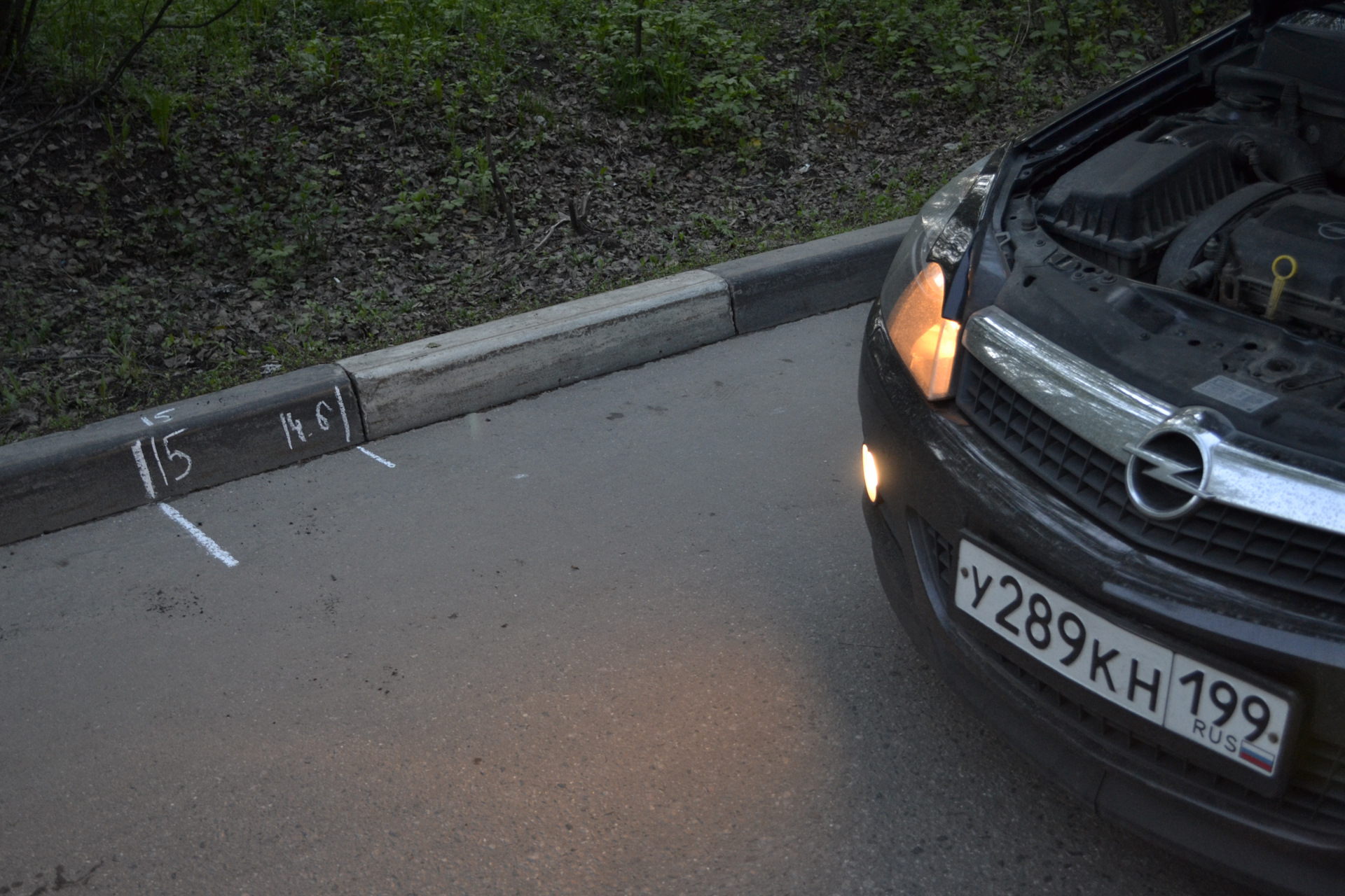

Без лишних слов переходим к тестам.

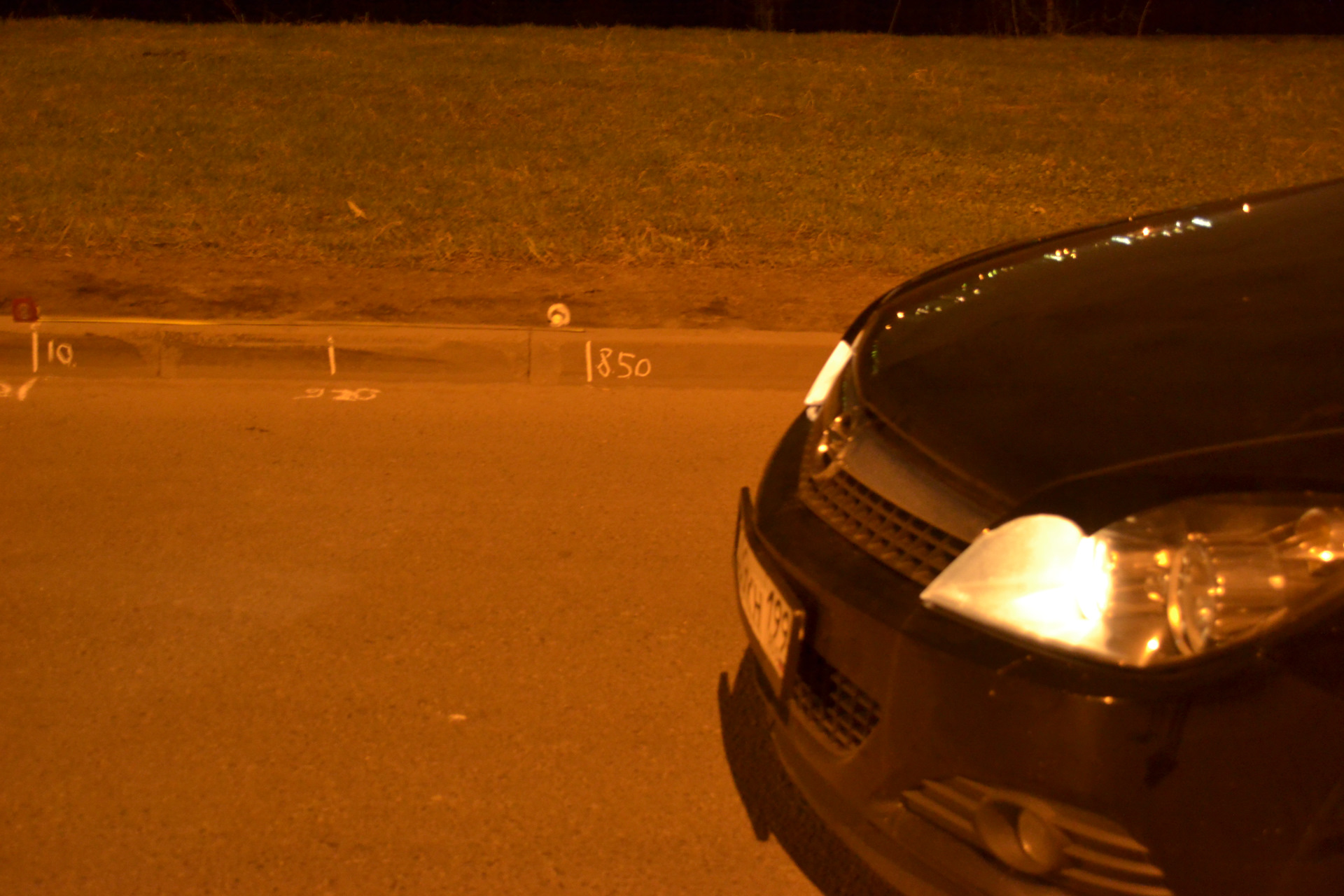

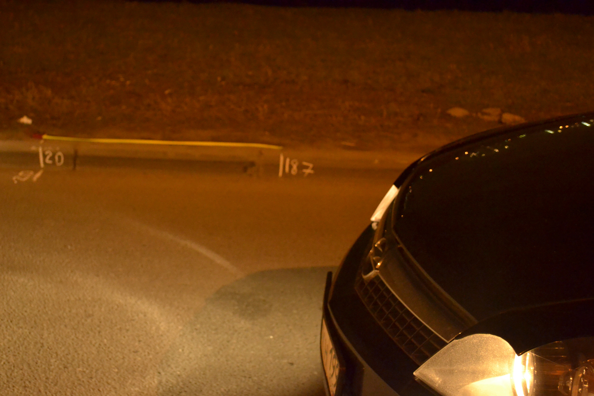

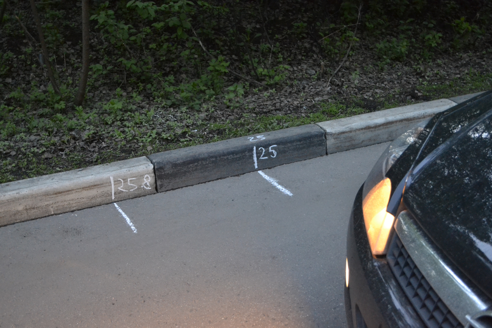

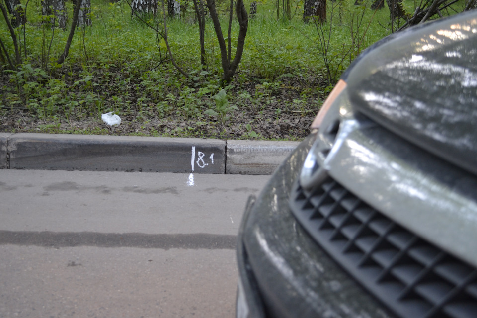

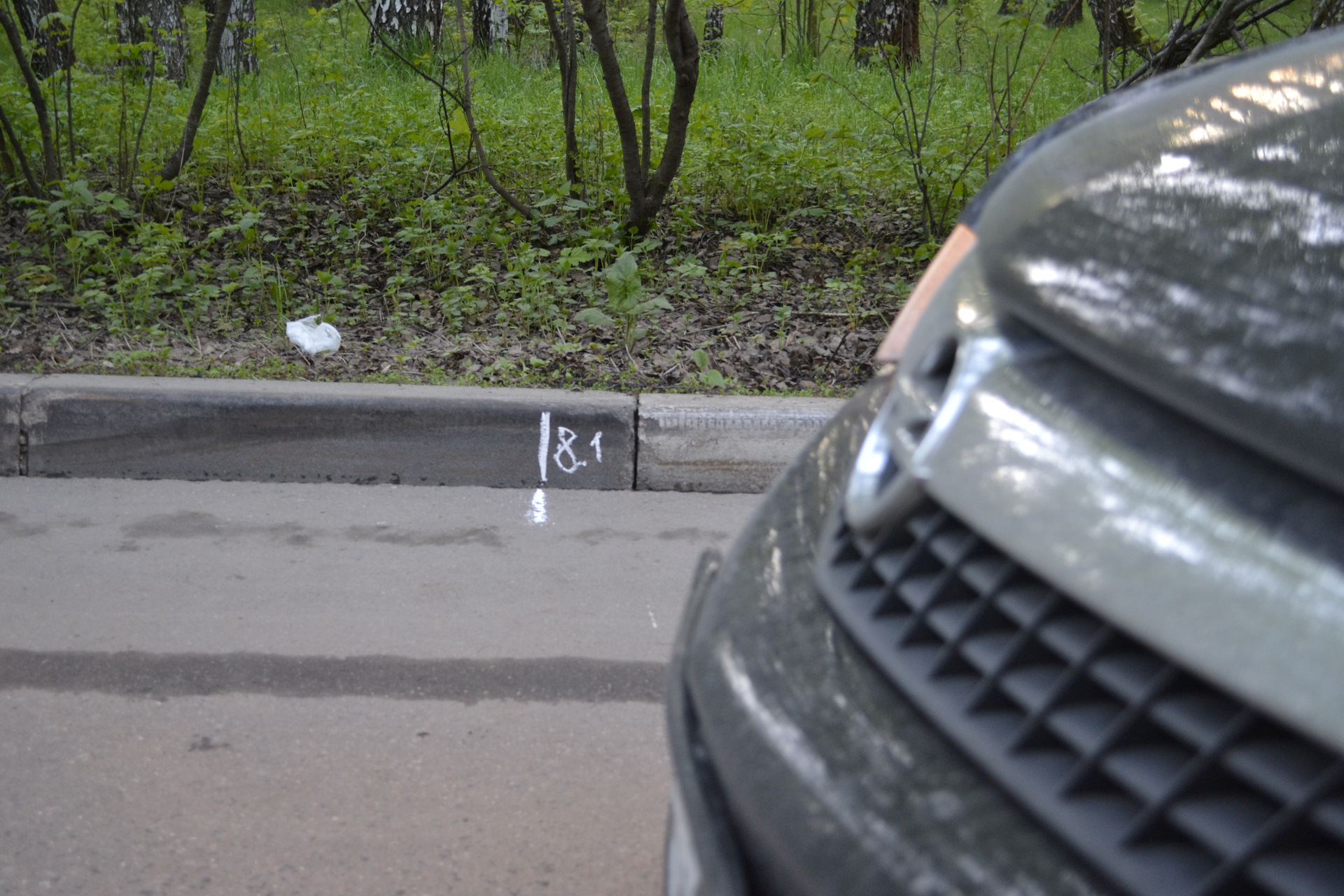

60 км/ч
Сток
ОПЦ
80 км/ч
Сток
ОПЦ
100км/ч замеры делали только на опц тормозах т.к. на стоковых уезжает куда-то в космос.
За пару недель перегреть ОПЦ тормоза, в отличии от стока, так и не смог. Выводы делайте сами.
Жмите кнопочки, если не лень.

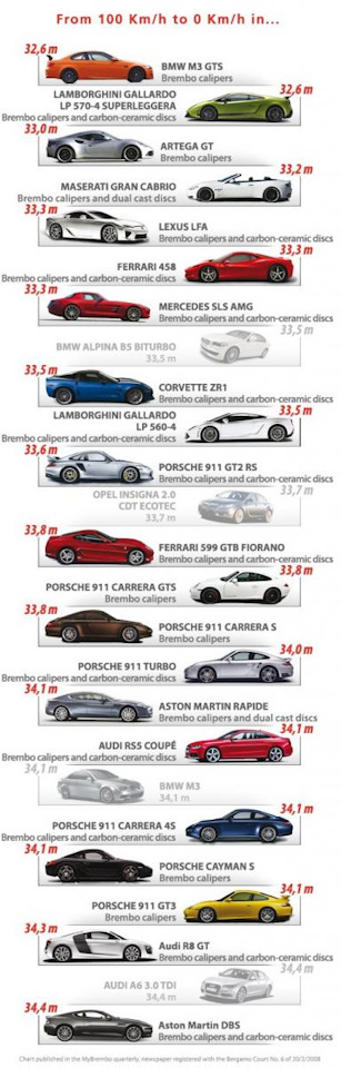

Хорошо очень тормозит по видео это видно, но правильно ли я рассмотрел цифры? 100 км/ч = 25.8м? У вас методика измерения видимо неверная, либо спидометр врал, либо гравитационное поле земли изменилось в вашу пользу, но цифры явно заслуживают сомнения. Дело в том что тормозной путь даже таких авто как Lexus LFA, Audi R8, Porsche 911, Ferrari 458, Lamborghini Gallardo, BMW m3 и прочие, где применяются карбон керамические тормоза, композитные диски диаметром 400+ мм, а суппорта 6 — 8 поршневые, где ширина шин думаю больше, вес некоторых тоже на пару сотен кг меньше и при этом их показатели даже до 30 м со 100км/ч не дотягивают! Но тормоза у вас в любом случае и правда очень хорошие!
По спидометру разгонялся до 100, около фишки тормозил. Вот такая методика.
В таком случае превосходный результат!
Всё нормально, всё сходится.
100 по спидометру — это примерно 90-95 реальных км/ч (так на всех машинах).
А значит и тормозной путь должен быть меньше.
А машины на картинке тестились на реальных 100 км/ч
