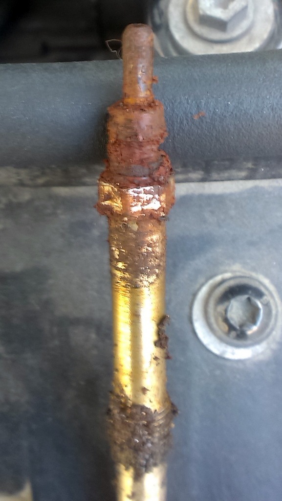

сегодня, после недели замачивания ВД-40, наконец сдернул все колпачки свечей, ничего не поломав. и то радость. добавил фото с их состоянием, понятно почему не снимались с первого раза.
виной вода из-под уплотнителя пластика на лобовом стекле. придется курить форумы и уплотнять.

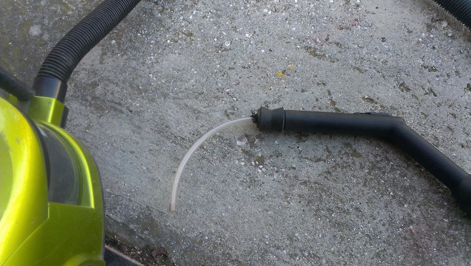

для уборки колодцев вокруг свечей пришлось модернизировать пылесос, иначе вся грязь провалится в цилиндры. а там и ржавчина была и листья и мумии насекомых…
из 4-х свечей, 1 таки сгоревшая.

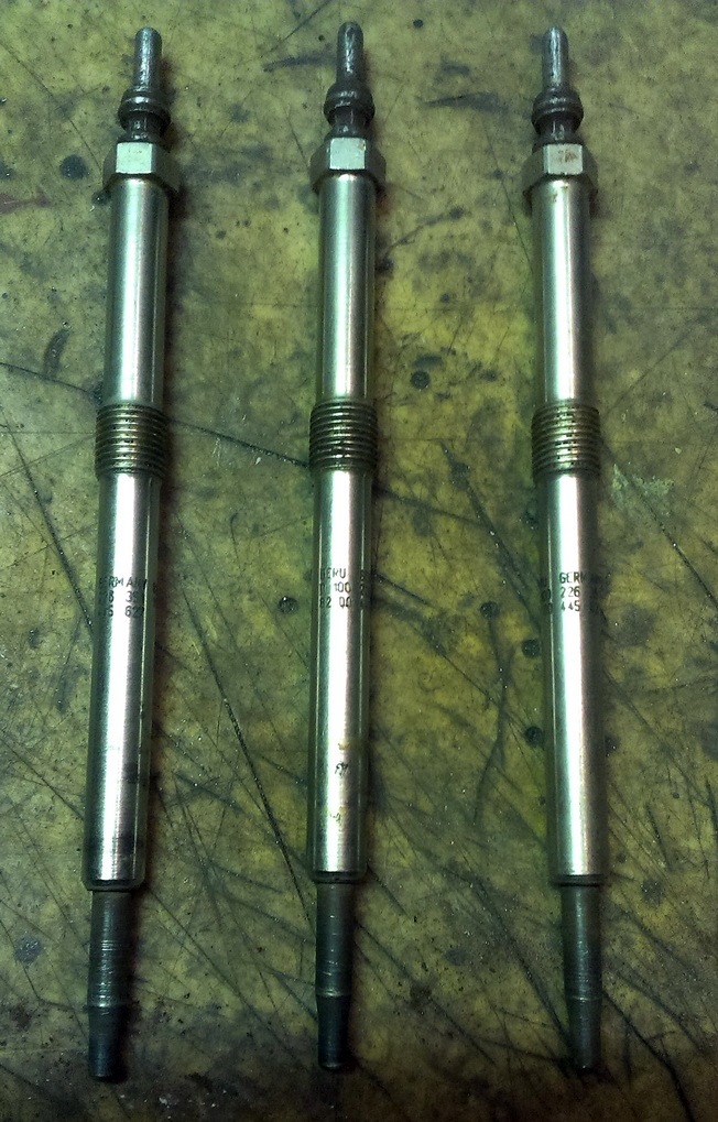

итак, свеча заменена на Denso DG-126 -750руб. свеча "православная" -11-ти вольтовая.
BERU не нашел, а ждать доставки долго, была в наличии ISKRA, но доверия не внушила.
сразу потух значек спиральки на приборке.
