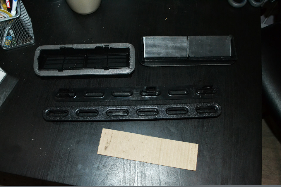

Заранее заказал необходимые детали, а именно:
Вентиляционные клапан — 2112-8104103 (левый) и 2112-8104102 (правый)
Дефлектор в салоне (2 штуки) — 2108-5702140
Не рекомендую брать деталь от Калины 11188104086. Просто запрещаю. Почему?! Ответ очень прост. Они имеют прямую форму, а края нашего автомобиля с загибом и Вы просто встанете с вопросом как их установить. Скорее всего нашлись те смельчаки, кто все-таки установил, но я не рекомендую.

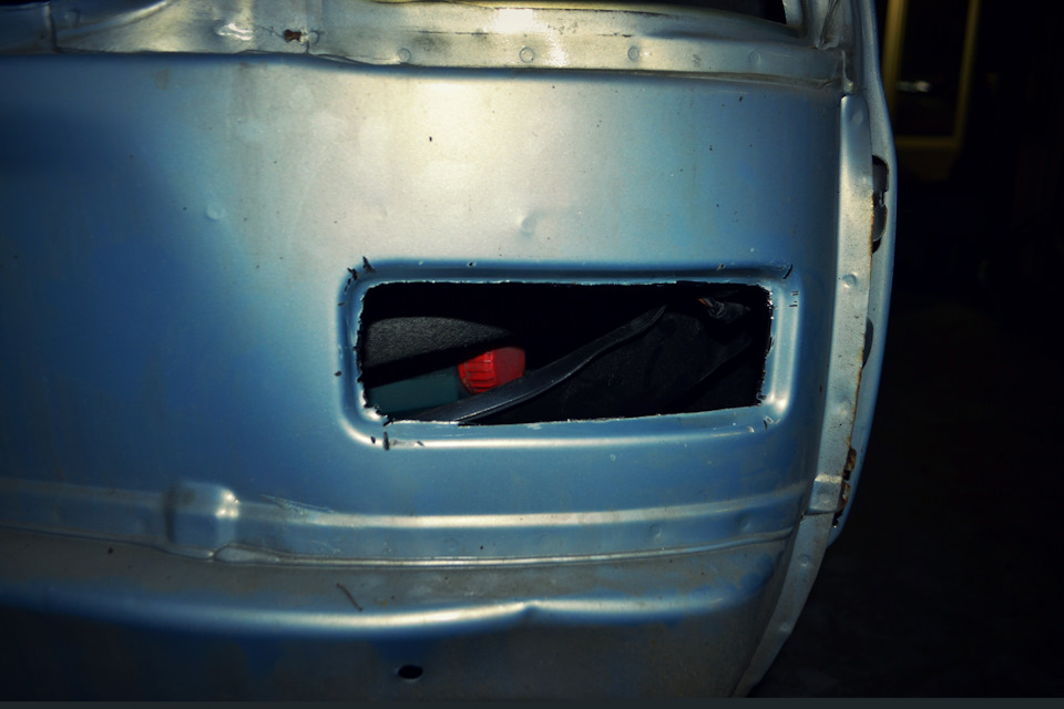

Теперь дело за металлом. Варианта сделать дырки в кузове два: болгаркой или лобзиком (с лезвием по металлу). Я расскажу особенности каждого из этих вариантов.
Перед началом любого из этих вариантов нужно отметить на кузове площадь, да бы не сделать дырку больше.
Лобзиком. Для начала нужно сделать 4 точки метчиком в каждом прямоугольнике на кузове, а затем в них просверлить дырки для того чтобы можно в него пропихнуть лезвие лобзика. Далее делаем вырезаем отверстие под клапан. После этого допиливаем напильником.
Болгаркой. Этот вариант проще, но и им можно сделать лишние надрезы по кузову. Вырезаем чуть меньше отверстия и остальное дорабатываем напильником. Доработав до вхождения вентиляционных клапанов и все гуд.

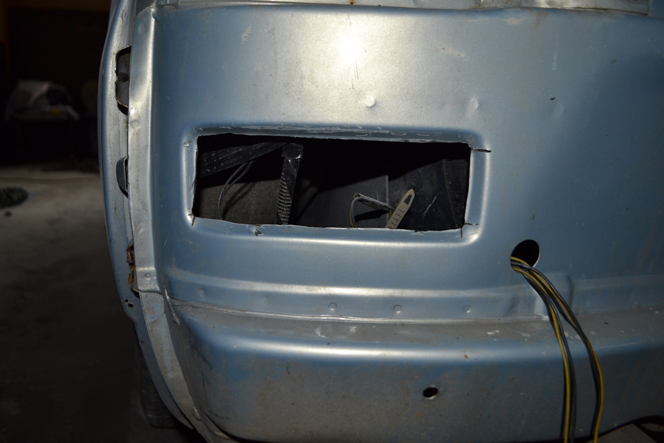

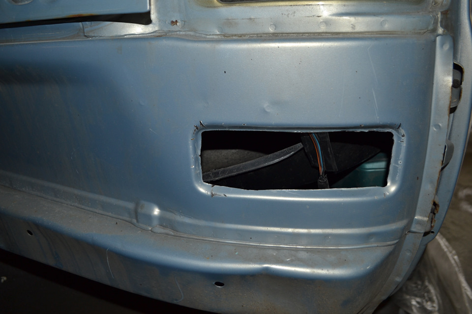

Вот так выглядит после обработки напильником.
После того как основная работа произведена, то достаточно обработать антигравием и все. В моем случае будет покраска. Да есть немного косяков, но их никто не будет видеть. Вся работа занимает около 30 минут, если Вы купили все что нужно.
