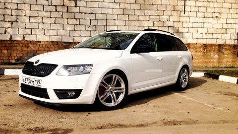

Долго думал и ждал, ждал и опять думал…
Все-таки дождался и решил остаться на том, что было раньше. Не смотря на негативные отзывы и события этого сезона, о которых были рассказы в блогах некоторых коллег по цеху, я все же решился настроиться там, где раньше был настроен мой скаут — у ребят в Mojotec прошивкой Overload от Кролика. Да, вы не ослышались, именно там) На скауте, который у меня был до combi 4х4 MQB, я проехал порядка 25тыс и по времени чуть больше года во всех режимах: от тошноты в пробках до валилова на замерзшем пруду боком и на киевке с 4тк — ни разу за все время не появилось даже намека на какие-то лаги и косяки. Узнав, что Овером уже освоена MQB платформа и даже катается несколько машин у нас и европах, решил поехать и прошиться. До этого питал надежды на софт Юнитроника, уж очень хотелось прошить одовременно движок и коробас, но чет не сложилось. Рево и АПР не захотел, да и нету пока на сегодняшний день еще готового решения именно под мою модель (вроде вот-вот что-то должно появиться, по крайней мере один мой хороший товарищ очень ждет этой драгоценнейшей новости). Так что выбор мной сделан и решение принято. В один из вечеров приехал в известное многим место на Маршала Захарова и в течение 20 минут получил залитую пробную версию прошивки. Шилось все безо всяких вскрытий и разборов через OBD разъем, попутно то и дело загорались ошибки и все сверкало как новогодняя елка, но к завершению действа все стало ровно как было до прошивки. Приход был не сразу, а постепенно (вообще он нарастал все больше и больше в течение аж 3х! последующих дней, при том, очень ощутимо) "новые мозги" — они реально совсем новые во всех смыслах и несут в себе много сюрпризов и таинств)). Сняли несколько логов.
*Логи на MQB — это отдельная песня. Теперь вкладка "измеряемые группы" отсутствует напрочь, можно добавлять нужные группы для замера только во вкладке "настраиваемые группы". Сами параметры — жесть, все в корне поменялось — как по номерам и названиям групп, так и по единицам измерений. Реально, черт голову сломит! Просмотреть отснятое в проге "Diesel Power" не получится, пока смотрю через айфон путем открытия файлов в почте, еще вроде можно через Open Office(( Привыкаю теперь считать воздух с MAPа (да, я не ошибся, MAFа уже нету на MQB) — в кг/час, а не как раньше — в гр/сек (для простоты перевода в граммы, можно полученные килограммы воздуха поделить на 3,6). Давление турбокомпрессора в килопаскалях (KPa), а не в барах как было на А5, хотя тут особо переучиваться нечему — тут элементарно (1 бар=100Kpa). На некоторых "мозгах" даже нет возможности увидеть в логах запрашиваемое давление, его может увидеть только программист, который задает этот параметр в картах прошивки, поэтому, без его сопоставления логов и карт прошивки общего понимания о работе турбины не будет. У меня все считалось нормально, слава Богу.
Продолжу дальше… Сняли мы первые логи и отправили на "смотрины". Через минут 15 пришла скорректированная версия. Я поехал покатался полчасика для адаптации ЭБУ и вернулся для снятия логов. К этому времени машинка потихоньку прошла одну из стадий адаптации и уже ехала веселее, даже не ехала, а начала наваливать))! По логам тоже было все красиво, откаты по зажиганию в нулях, давление запрос и факт ровно, разгон равномерный и без провалов и ошибок, смесь ровненько. Взял тайм-аут в дополнительных 2 дня на обкатку. На 3й день машина еще ожила, едет даже лучше чем я ожидал.
Поехал на контрольное снятие логов, заодно договорился с хорошим человеком о замерах динамики разгона 0-100 (100-200 к сожалению не позволяла дрога) и запись этого дела на видео. Логи сняли, все стало еще интереснее, чем было 2 дня назад, машинка наваливает равномерно с ненавязчивым вдваливанием в сидение, единственное, не хватает еще прошивки под DSG6 (думаю дело времени), коробка на штатной версии все-таки туповата, и на старте с лаунча чутка "душит"(с) 1-ю передачу, возможно с чипом выйдет из 6.
Замер был сделан на Racelogic Vbox Sport, который коннектился к айфону и был закреплен на панорамной крыше для лучшей связи с космосом)), на лобаше не ловил нихрена (из-за спиралей обогрева стекла по ходу) снималось всена 3 камеры gopro с трех ракурсов одновременно, но один оказался лишним.
Что по логам (приведу пиковые значения): воздух — 685кг (около 190 гр/сек), давление — 126 Kpa (1,26 бара), момент (тоже есть такая группа) — 390Нм, фиг знает только откуда он рассчитывается.
Замер: 0-100 по "лоджику" лучший результат — 6,0 сек с лаунча 3500 об/мин (полбака бензина Аи98, мой вес 90кг и дополнительные 30кг шумки)) — думаю вполне годный показатель для пенсионерского сарая, по крайней мере меня на данный момент всем устраивает. На сегодняшний день накатал уже 400 км, полет нормальный
Пока на очереди еще один приятный ништячок =)
Всем мира и бобра, не переключаемся
