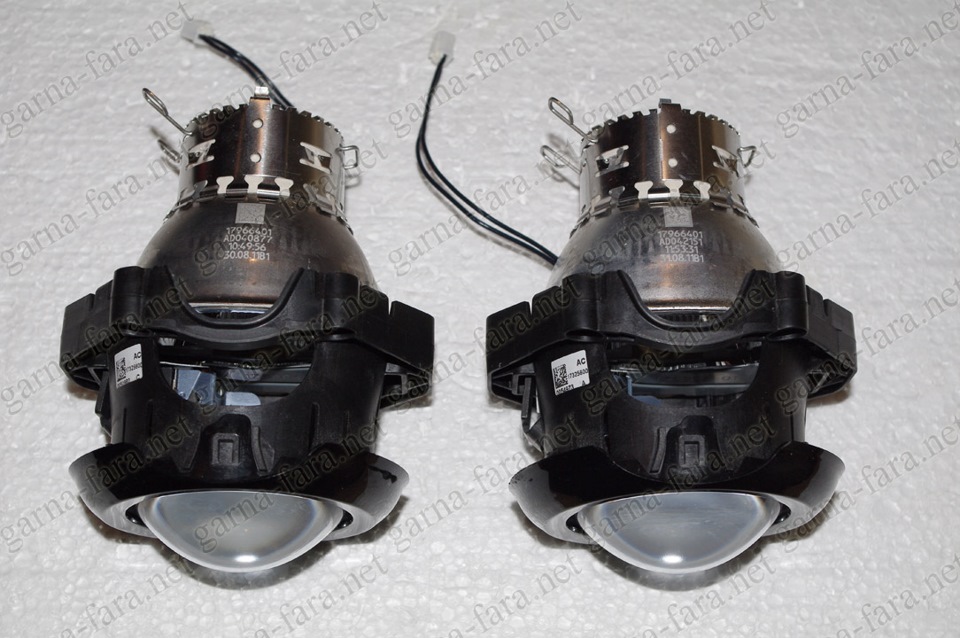

Полазив по форуму я нашел тему про линзы узнал что типа самые лучше светят это Hella 4 Intemo естественно на авито сразу был куплен комплект =)

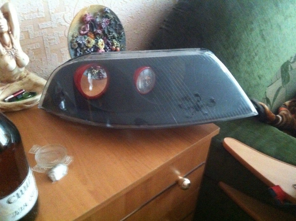

в общем крутил вертел и вкорячить я не смог их в фары пасата + d2s лапу немного нужно ломать чтобы нормально она встала в линзе.
Итог забил на тачку =)) думаю ну и пусть стоит…

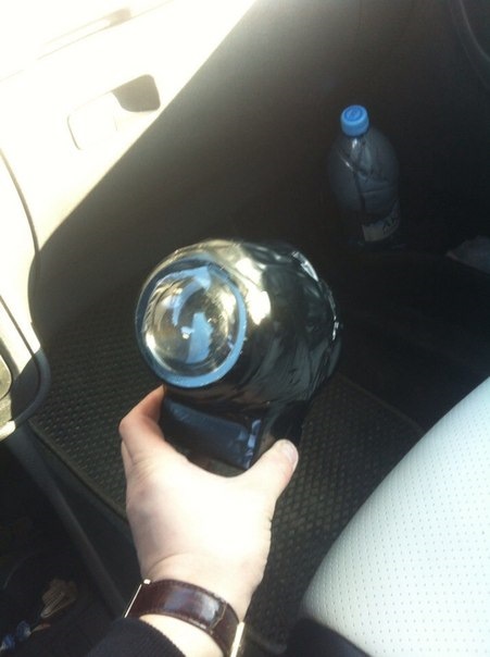

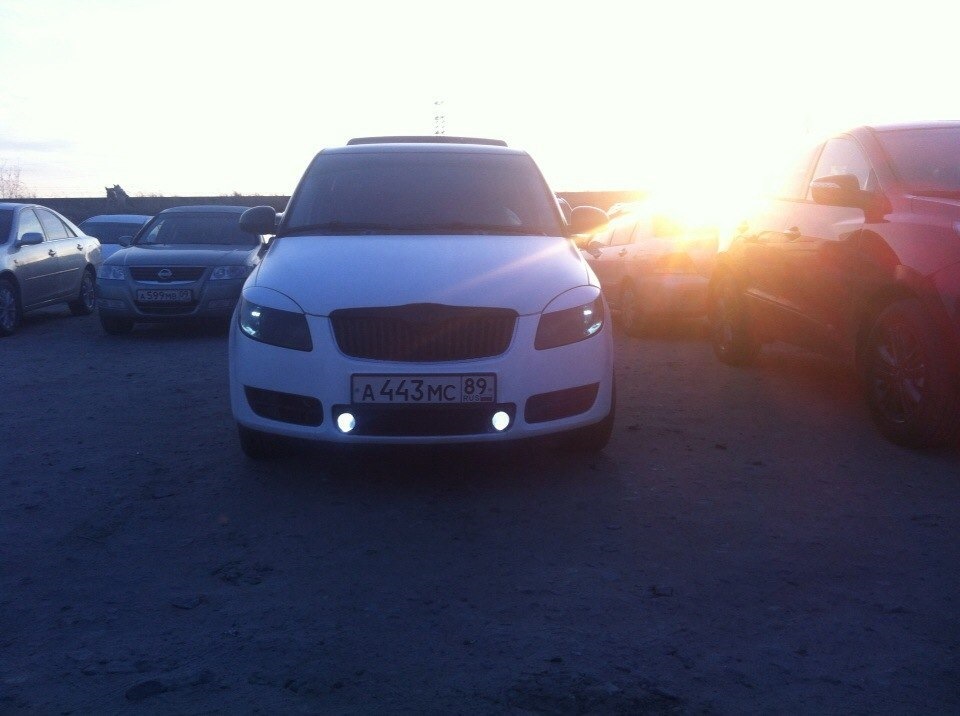

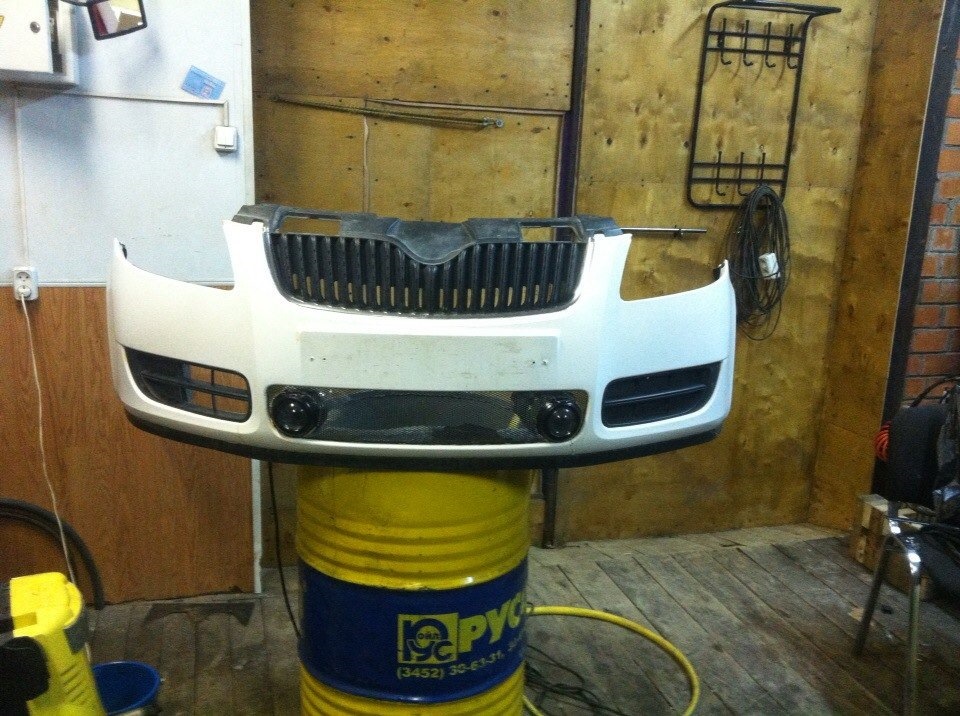

У моей шкода фабия в итоге я поставил Hella 4 Intemo поставил туда но как туманки =)
была прикуплена сетка и установлена в нижнюю часть бампера туда же на сетку и прикрепил линзы
все прошелся герметиком а сетку прикрепил жидкими гвоздями — оставил сохнуть.
свет меня очень радовал на ней

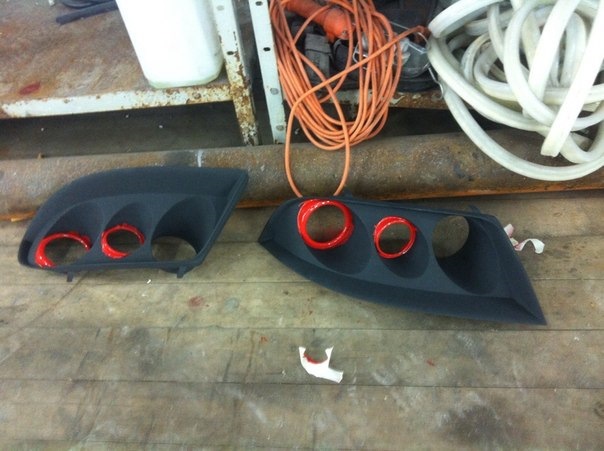

и вот снова загорелось делать пасат
в итоге получилось на высоте =))

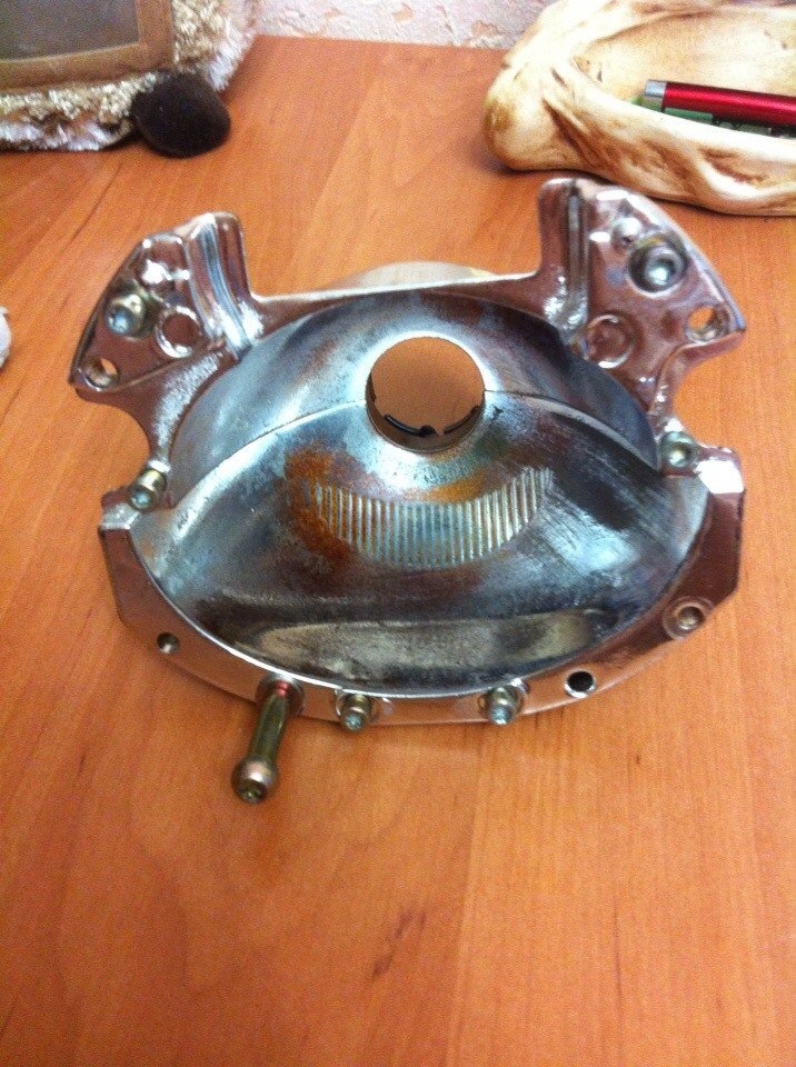

но это света тачки не придает — начал искать кто в городе хромирует — в итоге не кто)))))

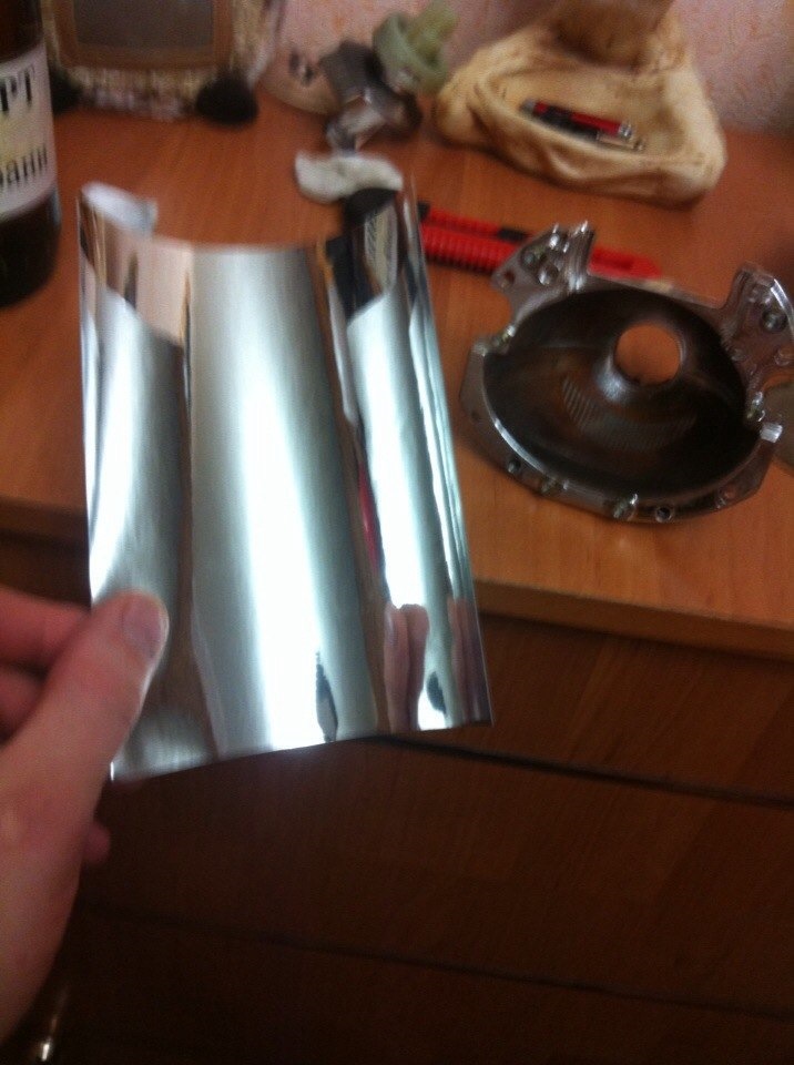

Купил у автовинильщиков хром "тянущийся"
линзы прошел наждачной чтоб убрать нагар
и все затянул хромом

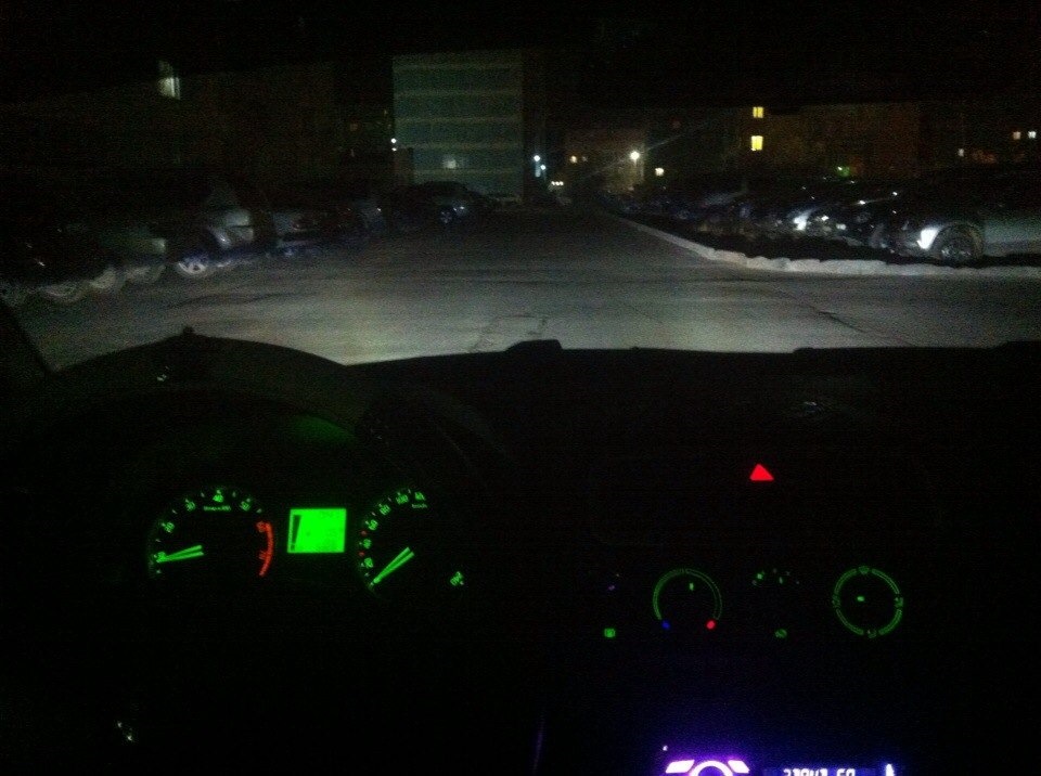

а вот вам для сравнения еще раз Hella 4 Intemo
Итог — если даже пленка выгорать будет и придется раз в пол года снимать бампер — за такой свет я готов тратить 200-400р на винил и силы на снятие бампера))))
Естественно в будущем — я отдам линзы на хромирование. Но пока меня свет полностью устраивает!

и так сегодня 19.06.15 и я разобрал фары — для того чтобы поменять блоки розжига оказывается я поставил не свои и они выделываться начали — в общем "винил" хром на линзе — в идеальном состоянии! рекомендую всем!

тоже читал про оклейку оракалом 531 (532), народ пишет долго ходит, и проблем нет. Сам утверждать не буду, но в ближайшее время буду клеить тоже, у меня отражатели сейчас вообще нулевые((
полерни еще фары)))) вечером новые фотки выложу — огонь)))
Я полировал уже, и мыл изнутри, вот тогда то и обнаружил что отражатели мои осыпались(((( Покрасил краской под хром, но это все равно что серебрянкой. Сейчас фары вроде светят, но не очень если честно.
пробуй хромом обтягивать "я резал на ленточные полоски винил" и клеил полосками чтобы не потерять эффект отражения. пока все в порядке)))
а целиком не получится оклеить?
почему же — получилось, но теряется яркость ведь хром тянуть приходится… а когда кусочками он прям как стекло.
кстате я клеил хром не целековым куском — я нарезал на 1 см полоски и клеил внахлест… чтобы не потерять отражающего эффекта.

нууу мне хватило уже гдето на форуме сказано Хелла интермо встает как надо — итог не встает. теперь на шкоде катается)))) второй день полетом — свет огонь)))
Конечно пленку внутри фары не клеют, сгорит достаточно быстро. Вот этот способ интересный
Вник в технику, там после его нанесения и горелки — нужно покрыть лаком обязательно для защиты — а то слезает как пыль с полки, как думаешь поведет себя защитный лак под постоянным нагревом от ксенона?
отлично всё выдерживает, даже здесь на драйве я видел как хромировали отражатели линз таким способом, потом спустя время разбирали и смотрели. поищи если интересно, на А4 В6 это делали
"Но этот лак, к сожалению не выдерживает в дальнейшем нагрев выше 80 градусов, не подходит для моих целей (я где-то вычитал, что ксеноновая лампа при горении даёт температуру порядка 300-400 градуов)" www.drive2.ru/l/3953348/
я читал что у типа пленка больше полтора года лежит и нет проблем… винил от огня то фигова горит )))
