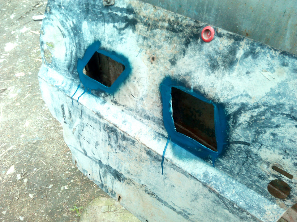

Здравствуйте. Захотелось облегчить жизнь двигателю в тёплое время года. Решил выпилить дополнительные отверстия в стальной защите. У соседа по гаражам оказался весь необходимый набор инструментов: автоген, болгарка и даже какая-то синяя краска))… Вот что получилось.

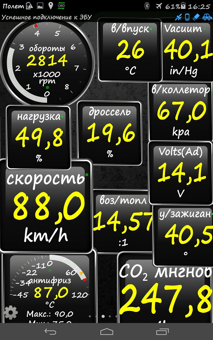

Из гаража специально поехал по трассе, подключив ELM 327. Интересно всё-таки, есть результат или нет?..Он есть! На скорости около 90 км\час температура охлаждающей жидкости стойко держалась в районе 87- 88 градусов, а обычно 89-91.
На более высокий скорости темпетура ещё немного падает. Видимо увеличивается обдув.
Конечно при остановке автомобиля температура начинает расти, так что этот доп.обдув работает только в движении в основном . Думаю: двигателю будет полегче летом немного. В дороге попал под сильный дождь, думал, что защита будет мокрая со стороны двигателя. Ничего подобного — всё сухо.
Закрыл эти отверстия двумя слоями нержавеющей сетки, на всякий случай. А зимой закрою эти прорези какой-нибудь картонкой.

Дело в том, что в защите были родные прорези вентиляции с одной стороны. Они для красоты там присутствовали? Просто объединил их в одно целое, а с другой стороны отверстие сделал для симметрии.
Защита потеряла часть своих свойств: хорошая палка сетку прорвет :(
Лучше карманы навари/прикрути над самопальными отверстиями.
Просто не езжу там, где растут палки.
Вряд ли на температуру антифриза могут повлиять две небольшие дырки в защите: блок и головка цилиндров не имеют рёбер охлаждения, как на двигателе с воздушным охлаждением. Скорее всего это совпадение.
Ну и на трассе вовсе не от этих дырок падает температура, а от большей теплоотдачи радиатора.
Насколько знаю такие дырки в штатных пыльниках делают на Субарах, ЕМНИП для охлаждения коробки передач.
Что сеткой их закрыли — правильно.
Ну, видимо программа по которой смотрю показания двигателя, мудрит)…обманывает меня…
Поставь холодный термостат, который постоянно гоняет на большой круг и по. Трассе температура на 15-20 градусов будет падать

У меня через дырку в защите пролез камешек когда буксовал.
попал между защитой и корпусом коробки.
коробку разорвало когда дал нагрузку.
пришлось новую покупать.
сейчас стальную защиту вообще не ставлю.
от нее сколько пользы, столько же и вреда.
Не весело…
я бы защиту не трогал вообще, щебень от колеса отлетит от колеса в картер, на ремонтируемых дорогах и приехал. ради чего все это, чтоб 2 градуса упало на трассе…а зачем? это интересно, когда в пробке стоишь, чтоб карлсон реже включался.
p/s/ минус 1
Картер остался при защите. Некоторые ездят вообще без оной и ничего. Щебень и камушки летят из под колёс позади них, там где картера нет и в помине. Если имеется ввиду камень из под колёс впереди идущей машины, то он скорее шлёпнется в бампер или лобовое стекло…Чтобы он попал в эти отверстия, ему ТАК СИЛЬНО придётся постараться! Даже не представляю по какой траектории должен лететь этот нехороший камень… p/s/ от "минус 1" ни сколько не расстроился — фиолетово мне на эти "-1"))…
На зиму можно на болтах "заплатки" ставить, а заборники, если и делать, то лучше с сеткой, чтоб пух не залетал
