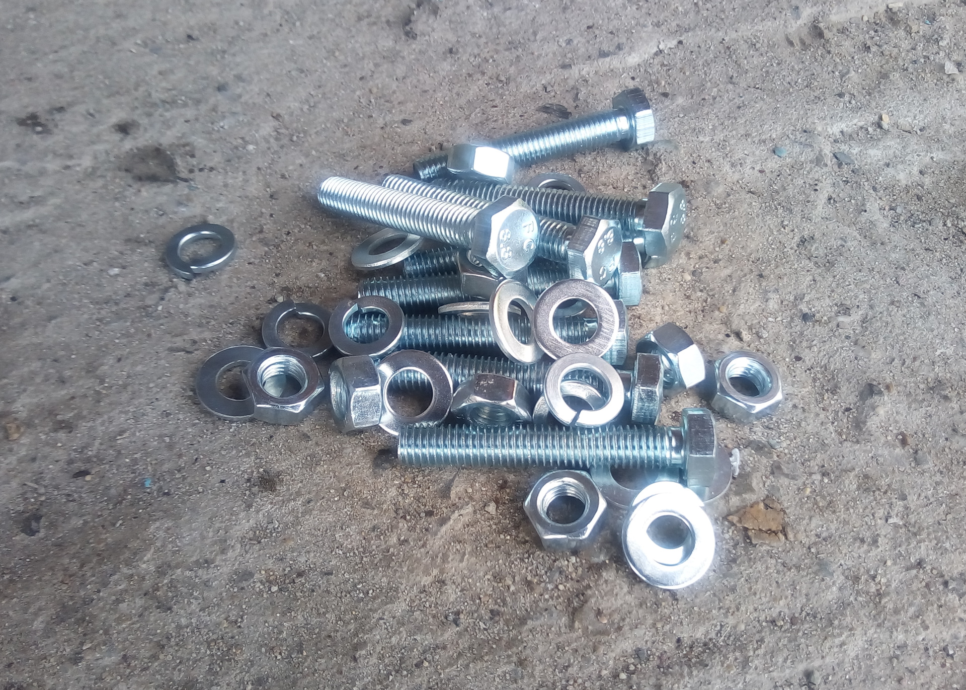

Приобрел я проставку, две прокладки для неё и полный набор болтов, гаечек и шайбочек, так как начитался в Интернете, что болты часто прикипают и желательно их заменить. Так как болгарки у меня нет, решил пробовать открутить их своими силами.
Заехал на эстакаду, сразу побрызгал болты WD-40, чтобы хоть немного откисли, подождал минут 10 и начал крутить. С той стороны, которая ближе к двигателю, всё открутилось вообще легко и без проблем. А с другой стороны пришлось немного повозиться и приложить силу, чтобы сдёрнуть гайки, но и там удалось справиться без болгарки.
Новые болты оказались немного длиннее старых, но я решил ставить что есть и не парить мозг. Установка прошла быстро. Результатом оказался доволен.

Болты среж, прикипят и заржавеют, я всегда их под ноль режу, мучатся при съёме не придётся в следующий раз.
Сдай, там драгметаллы содержатся внутри, если не ошибаюсь
Уже нашел компанию, которая скупает. Теперь надо отвезти )
Болты м8? на сколько длинной брал?
Да, М8. Если не ошибаюсь, то длина 50 мм.
Спасибо)))
