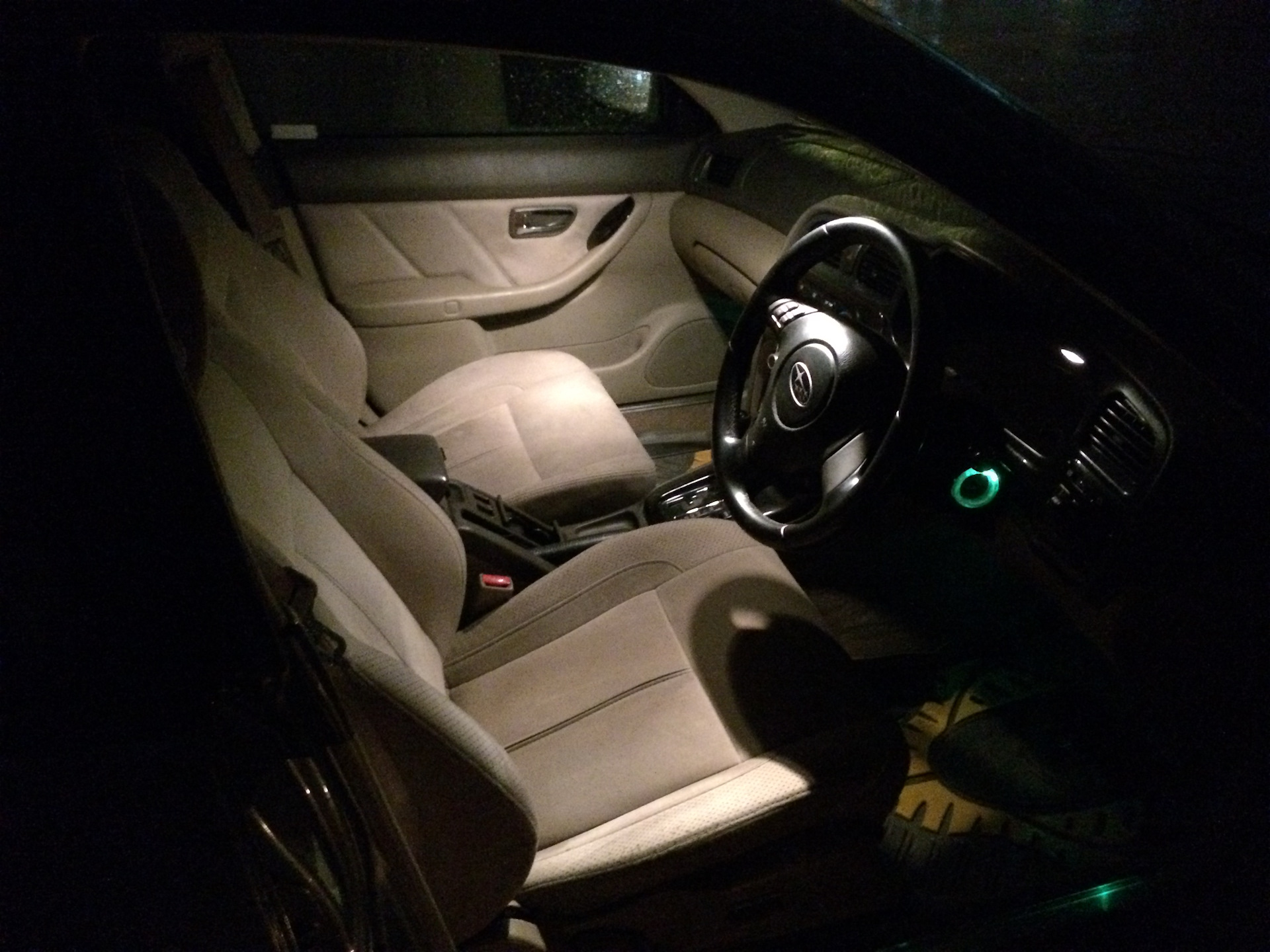

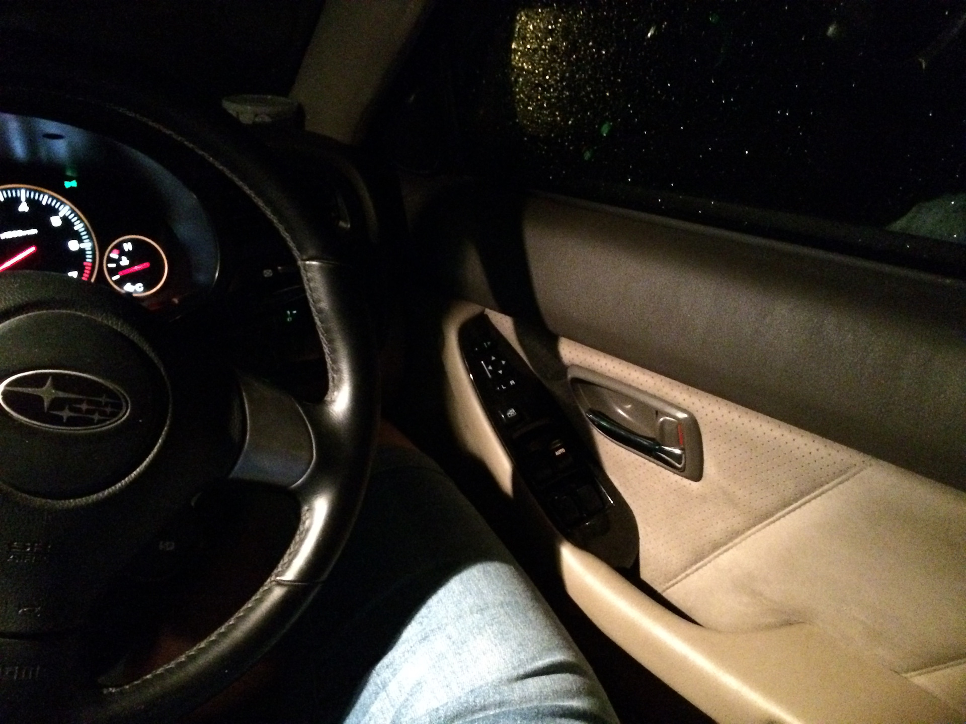

По итогу хочу сказать, я рад безумно, зеркало вписалось в светлый салон и на штатный пятак, куча приятных функций. Пока ехал до дома, ощутил прелесть автозатемнения, работает очень чётко. Подсветки хватает чтобы видеть что лежит в салоне как днём. А интим освещает кармашки и совсем не отвлекает от дороги ночью))
Ну и на последок фото:
