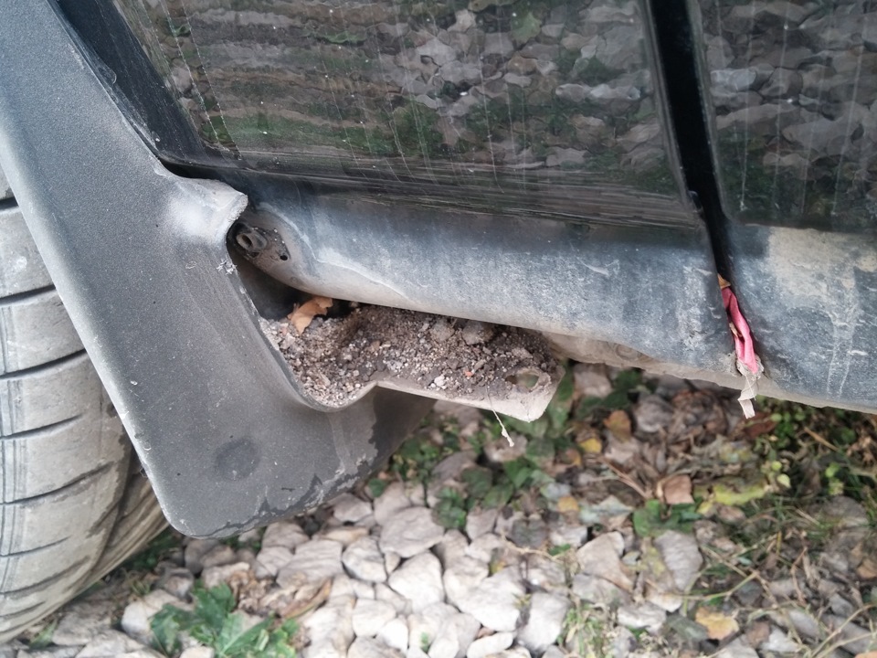

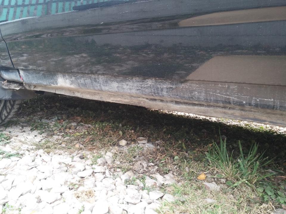

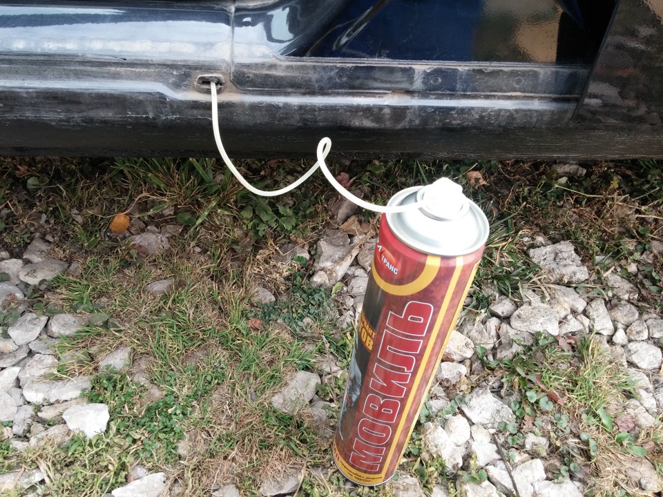

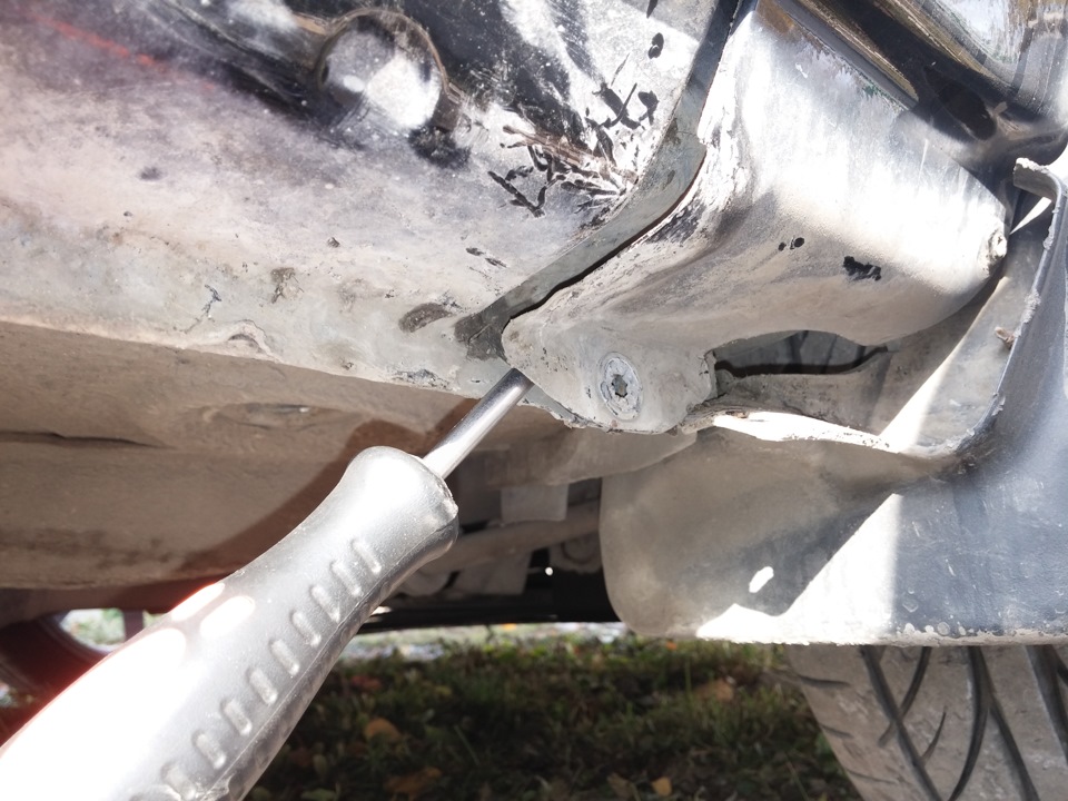

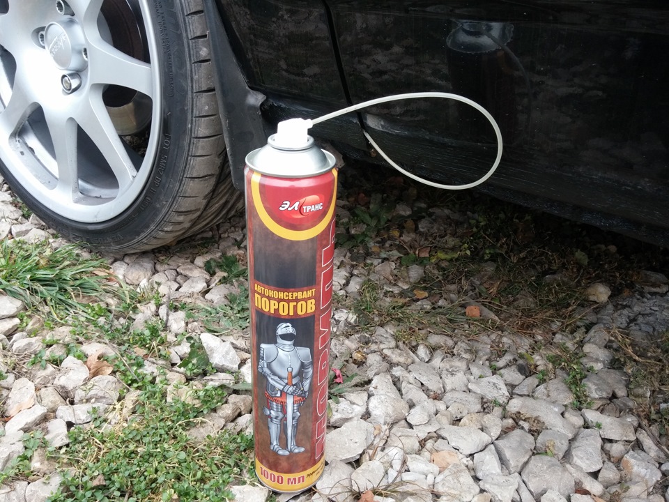

Процесс несложный: снимаем пластиковые накладки порогов, смахиваем щеткой пыль и грязь, дальше обезжириваем и наносим антикор.
Что касается выбора самого средства для антикоррозийной обработки, то их сейчас на рынке очень много. От классической мастики типа "Кордон" я решил отказаться, поскольку долгое время владел шахой (ВАЗ-2106), на которой пороги и арки были им обработаны. Фишка в том, что Кордон в процессе эксплуатации отслаивается от кузова и под ним металл прекрасно ржавеет и гниет.

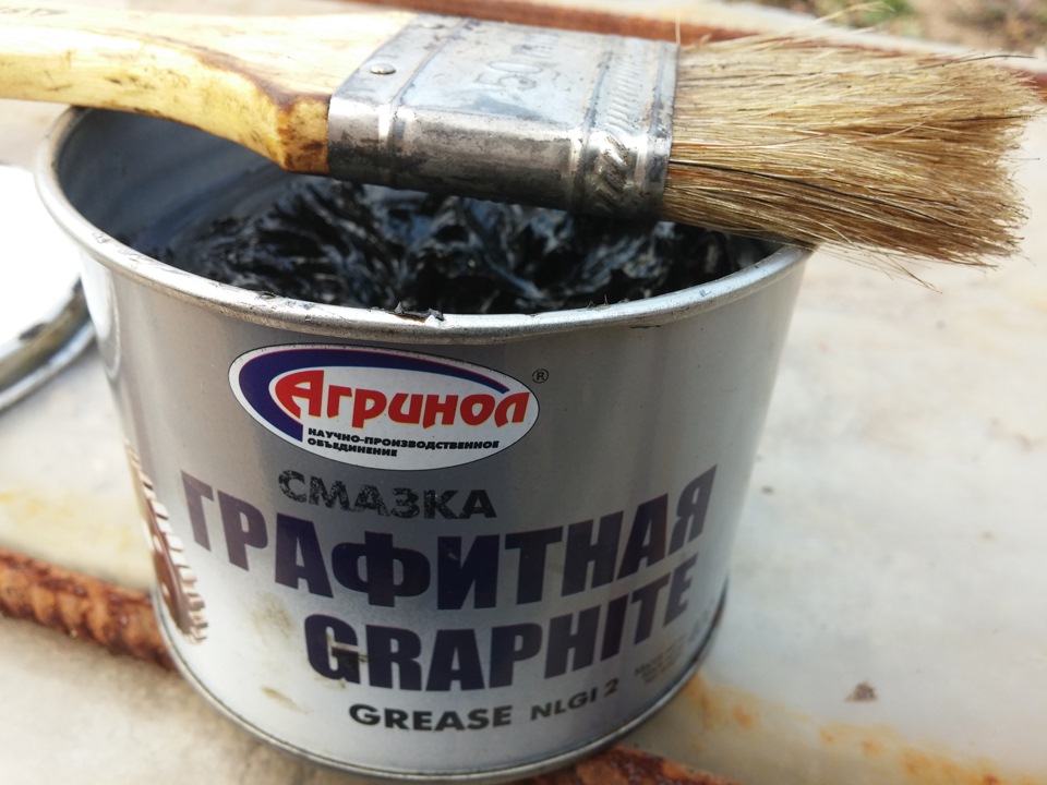

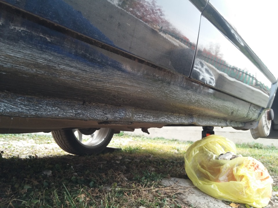

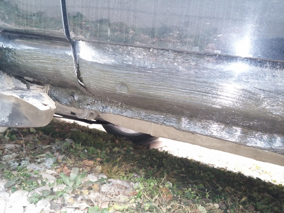

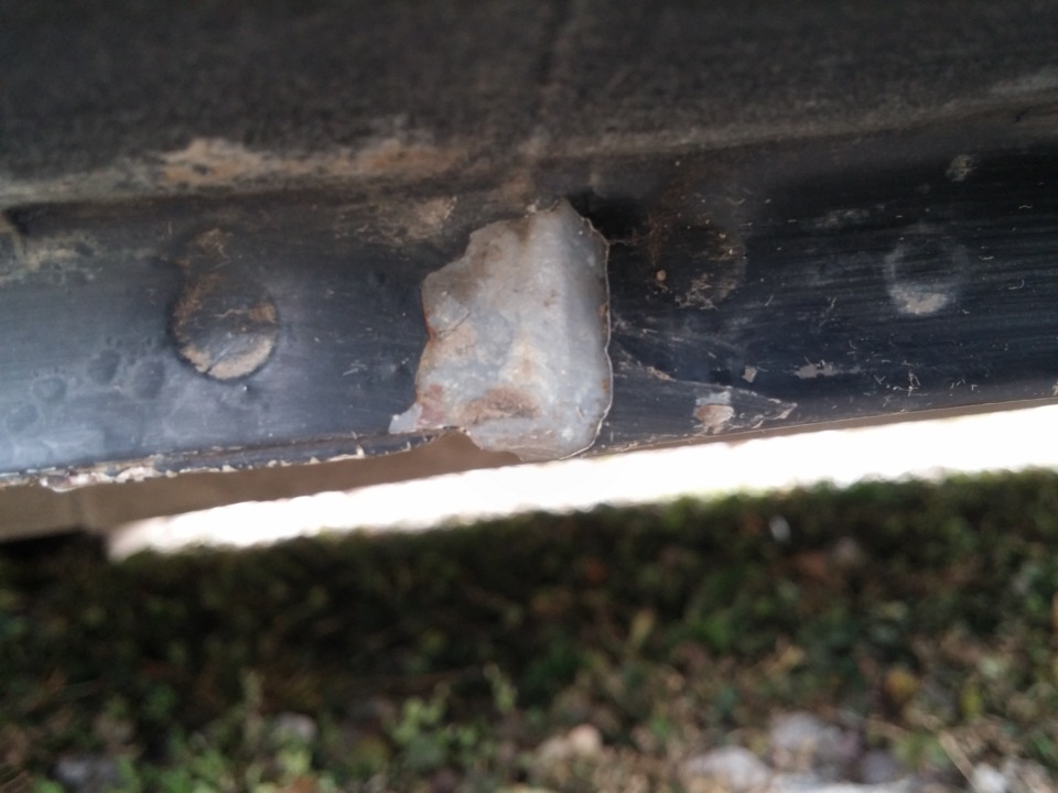

Поэтому решил пойти "старым дедовским" способом. Несколько моих знакомых водителей успешно замазывают ржавчину графитной смазкой. По началу, конечно, не очень удобно, т.к. смазка пачкается, но потом она обрастает пылью и не беспокоит. "Почему бы не попробовать?" — подумал я. Смазка сама по себе полностью не высыхает, при деформации сама расползается по поверхности. А под декоративными пластиковыми порогами она мне мешать совершенно не будет, но будет выполнять свою функцию — отталкивать и не пропускать воду и грязь к металлу!
Берем самую обыкновенную графитную смазку и наносим кистью на сварной шов и поверхность порогов.

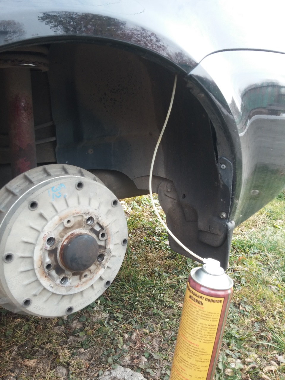

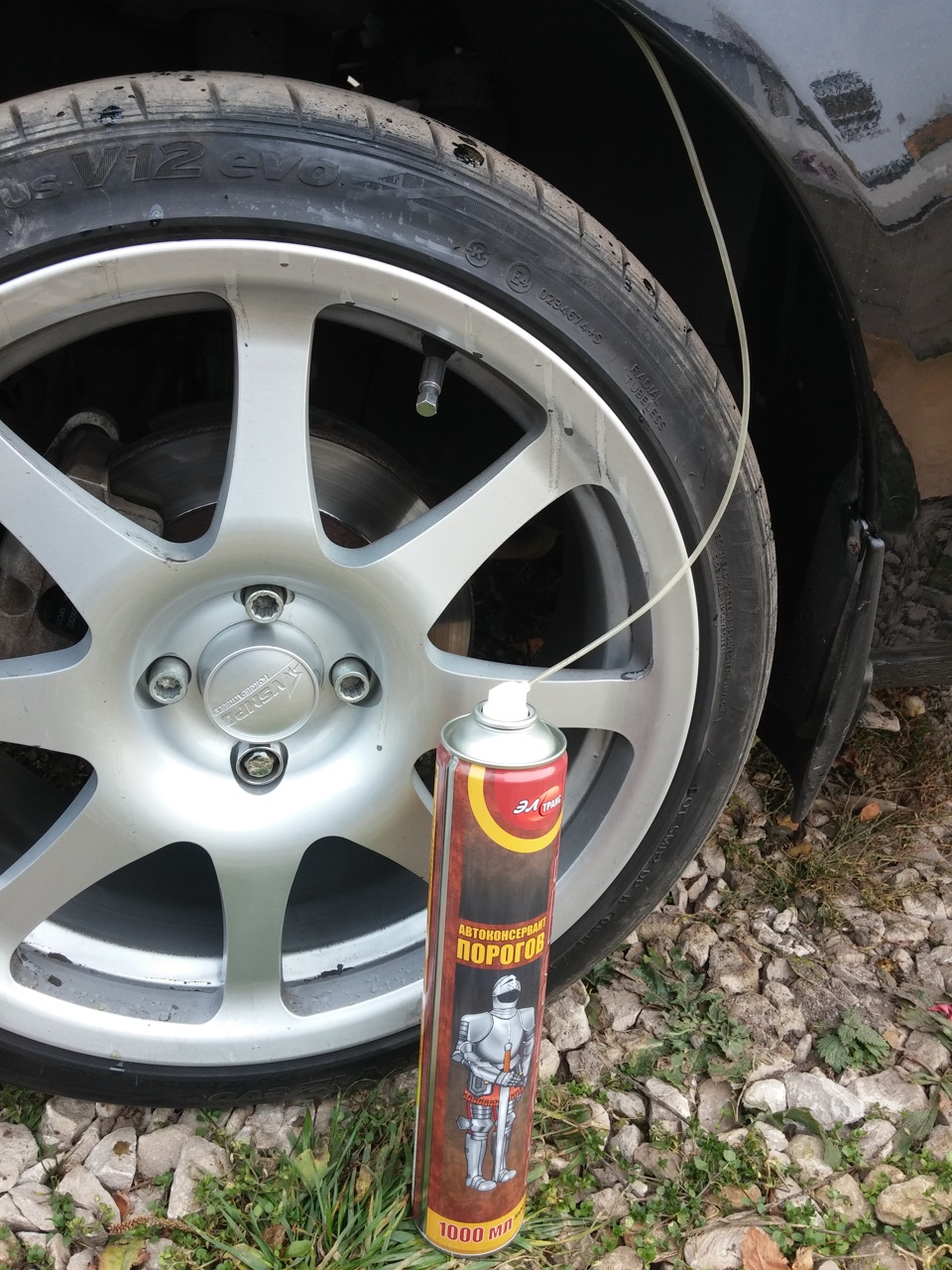

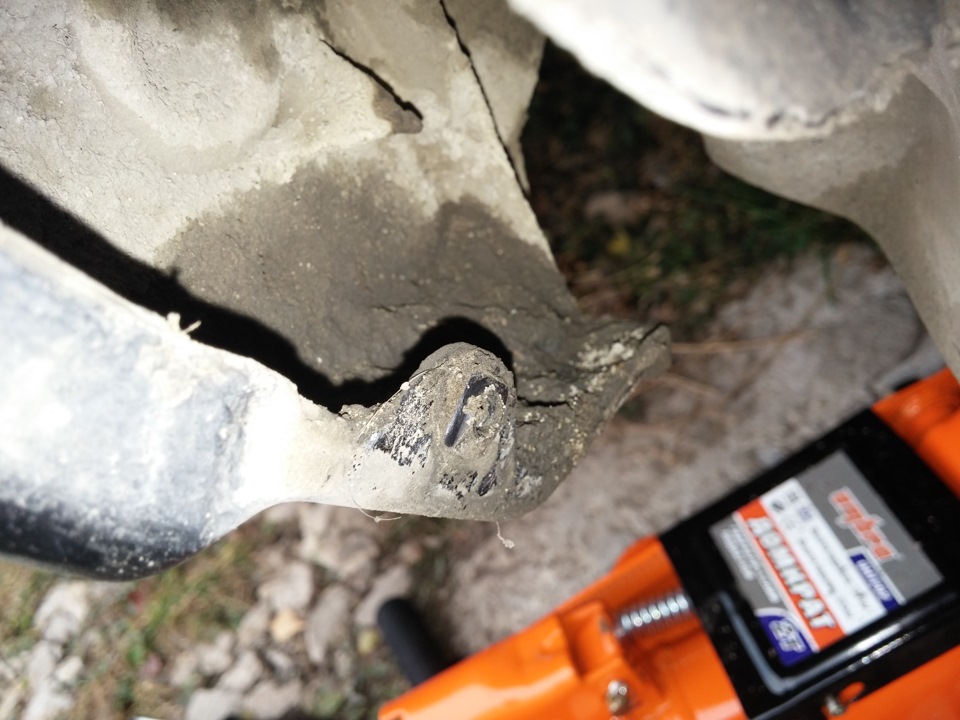

Дальше берем баллон с мовилью и через трубку-распылитель наносим антикор в трудно доступные места.
Также обрабатываем внутреннюю кромку арок передних и задних крыльев.

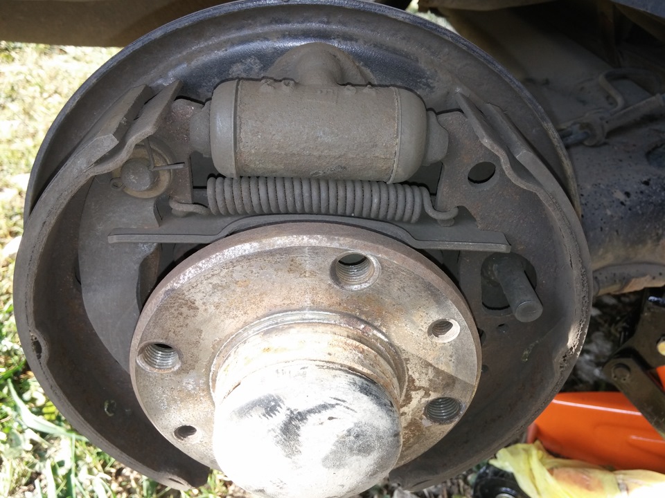

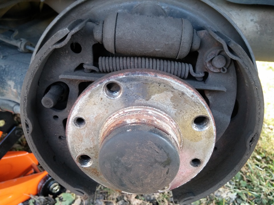

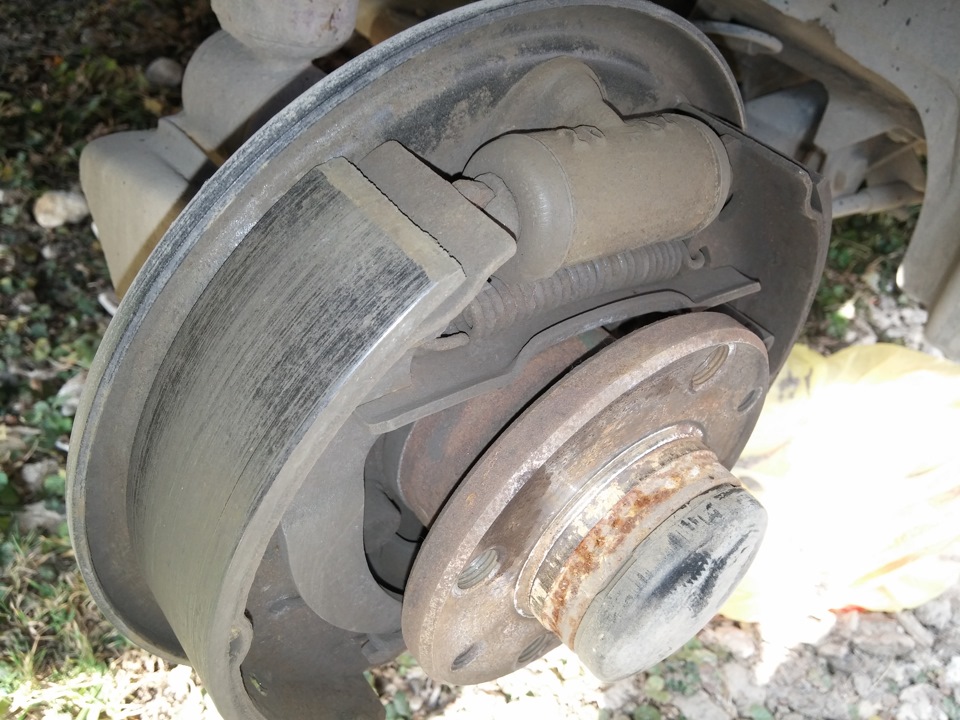

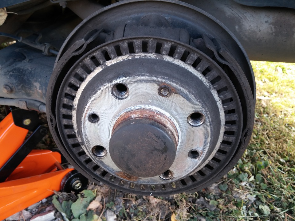

Пока было время решил осмотреть состояние задних тормозов. Передние накладки-то уже отработали свое и заменены, посмотрим как "поживают" задние.

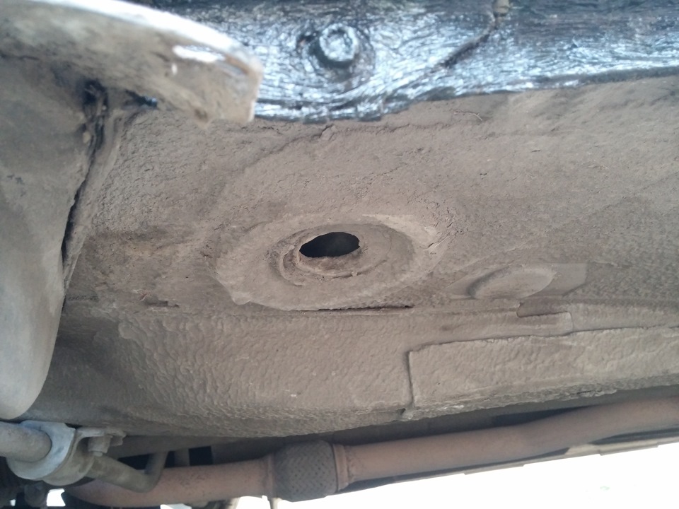

Теперь ВНИМАНИЕ! Вопрос:

Приветствую, как пороги, как гоаыитка повела себя?
<< Машине исполнилось два года>> откололась краска местами))) но ржавчины нет, пороги оцинкованные 😂😂👍, ой то есть грунт с примесью цинка))) и ржавчина начала прогрессировать, кстати. И это для Вас нормально было что на двухлетней машине такое) к слову снимал такую же накладку с порога 8 летнего пассата, и там ничегошеньки не было)
заглушку в пол поставь а то потом дыры в полу будут ого го, . я на одной тоёте уже такое наблюдал . тоже кто то заглушки вытащил.

у меня небыло. через 8 лет поставил когда поддомкратные зоны переваривал. называются наверно как раз заглушка отверстия поддомкратной зоны. под задними пассажирами говорят тоже есть места без заглушек
Должна ли быть здесь на днище под водительским поликом заглушка? — у меня была, на обеих Приорах.
Должна, конечно. Не знаю, почему на моей не оказалось! Но я исправил — поставил.
Туда подойдет заглушка лонжерона от ваз 2108 каталожный номер 2108-5112090 у самого такие стоят
Да я уже купил, поставил. :)
Я подобрал резиновые заглушки под эти дырки
Да я тоже нашел, продаются именно под эти отверстия.
Как правильно они называются?
Вроде как заглушка поддомкратника 2110. Если продавец толковый, то он и по описанию поймет, о чем речь.

Спасибо за простой способ обработки порогов графитовой смазкой, а то лежит у меня уже давно и никуда не мог придумать ее приспособить
Пожалуйста, отличный антикор!
Машина 2008г. этих заглушек у меня тоже не было. Купил в магазине, идут с 08 по 10 семейство ВАЗ. По габаритам по-моему самые большие какие бывают (если не заглушка задних стоек). Такие же заглушки стоят в арках передних колес (смотреть в сторону водителя и пассажира, справа и слева). Когда ставил заглушки решит промовилить баллончиком (как у тебя на фото). Когда вливал мовиль из баллона под давлением, из всех дырочек шла воздушно-мовильная смесь. Так вот, если ты эти дырки заткнешь все равно воздух туда поступать будет. Я к тому что вентиляция все равно там есть. Дырки на днище все взаимосвязаны.
Из моей практики. Я считаю это одна из самых важных заглушек на днище. Считаю так потому, что аэродинамика машины такова. Заметно это особенно осенью и зимой. После поездки осенью заезжаешь на яму и видишь, что низ порога от передних колес и эта дырка сырая (даже если есть подкрылки и брызговики). А зимой на пороге и дырке налипает снег-лед и образуется колун. Не знаю по какой причине у меня дырки эти на заводе не закрыли. В 98 году у меня была 99-ка, так вот у нее дырки тоже приблизительно в этих местах были, но они были закрыты резиновыми заглушками.

По поводу жучков под которыми не чего нет)Цинк делает свое дело! Пора в краске, обычный металл начал бы ржаветь, а оцинкованная поверхность сначала окисляется от внешних факторов. Вот и краска потеряла адгезию и не много отошла, у меня в задних арках так же было.

По поводу отверстия, эта железячка поддомкратник ваз 2110, она соединяется с лонжероном и вместе все это дело приварено к панели пола. Отверстие не сквозное. Полость там очень большая, сливных отверстий нет, все точки находятся выше.
От сюда начинает ржаветь левый угол пола…(при наличии постоянно грязи, воды и отсутствия антикора) Печальное дело, надо закрывать. У меня тоже сейчас отверстие, буду пробку подбирать однозначно.
Единственное так была вентиляция, закрыть не будет и куда денется конденсат не понятно, а отверстие в самой нижней точке неохота сверлить. Жалко только что покрашенное днище.
avtosklad96.ru/image/cach…/2110-5101056-500x500.jpg
Спасибо за разъяснение. Заглушку, конечно, нужно поставить! Но и отверстие для слива воды необходимо. В боковых карманах багажника у меня, хоть и немного, но бывает водичка. Так там я поступил следующим образом: в заглушки воткнул по по пластиковому дюбелю 6 мм. Вода уходит, но в то же время конструкция дюбеля не позволяет грязи попадать внутрь кармана. Ну и периодически снизу подергиваю дюбельки, чтоб не засорялись. Очень удобно р просто, уже на второй машине так делаю.

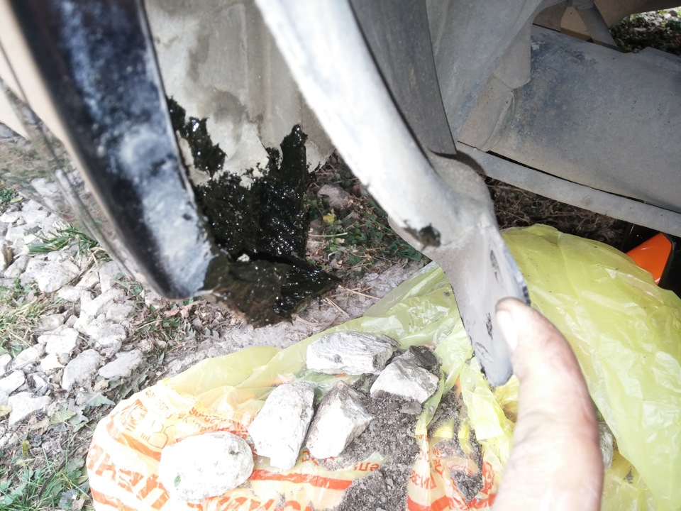

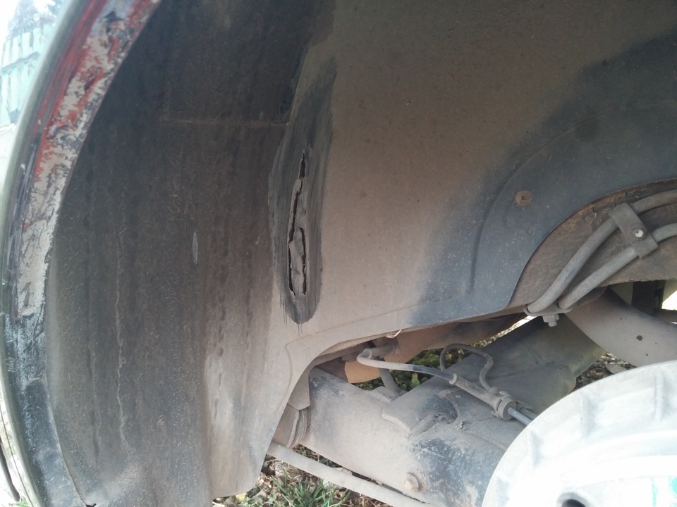

Мой тебе совет не оттопыривать крыло а снять его и промазать под всеми креплениями там самые противные места …
Согласен, это самый лучший вариант, только снимать и нарушать заводской герметик и краску в местах крепления не хочется. А самую бяку я вроде бы достал.
Та ничего не нарушаешь, я снимал все нормально, крыло не на гирметике сидит. Еще больное место там где под крылом 2 болта (как бы из нутри), но это только снимать крыло…
так эти резинки и есть от 10 или самар. заглушка нужна, но грязь в салон не попадёт, она прекрывает ответверстие в короб кузова

Про КОРДОН не соглашусь. Перед нанесением очистить нужно до последнего слоя покрытия. Обезжирить хотя бы. Конечно если КОРДОН на грязь налипшую вековую нанести то он под собой напитает влаги и отвалится куском. Про оцинковку вопрос спорный.
На шахе и чистил, и обезжиривал (там вообще весь кузов перекрашивался!), но все равно через год-два в некоторых местах ржавчина и кордон поднимала! Может Кордон, конечно, разный бывает, но у меня о нем нехорошие впечатления. Поэтому эту машину им мазать не стану!
Про оцинковку не уверен, очень похоже, поищу инфу в интеренете!
После даже полной покраски кузова спустя время появляются рыжики, а вы про мастику… Внутренние очаги коррозии в металле ещё никто не отменял. Качество металла да и материалов в целом желают оставаться лучшеми по качеству.
Не спорю, так-то оно так. Но по мне не сохнущий антикор кажется более эффективным. Не зря деды наши днище и полости машины проливали пушсалом или вообще отработкой! Некоторые такие экземпляры можно и сейчас найти в родной краске, несмотря на качество металла.
Да, именно по этой причине нашёл мовиль который не сохнет со временем… ;)

Заглушка должна быть обязательно, проделанная рабта класс, у меня когда барабанные тормоза сзади были, до последнего слазили легко, мне думается это как то связано с работой абс)
Разве пороги оцинкованы на приорах?! о_0
С заглушкой надо разобраться!
Про оцинкованное днище (не кузове!) на приоре слышал когда-то давно. А тут сам столкнулся. Точно утверждать не могу, но металл, где не было краски, чистый, и цвета другого, не такой как, например, на капоте или крыле. По виду схоже с тем, как на старых Ауди 80, если краску содрать, то там металл такого же цвета, и не ржавеет годами.
Посмотрим, может кто-нибудь подтвердить или опровергнуть мое предположение. Можно еще в интернете посмотреть.
Даже днище целиком)
А слышал ты это про все приоры или конкретно с какого то года?)
Ну как бы про все, еще на старой ездил.

Лучше использовать тектил. Он не сохнет как мовиль…
Мовилил только там, куда кисть не лезет. Да и тем более баллон был в запасе, нужно было использовать, лучше, чем ничего.
