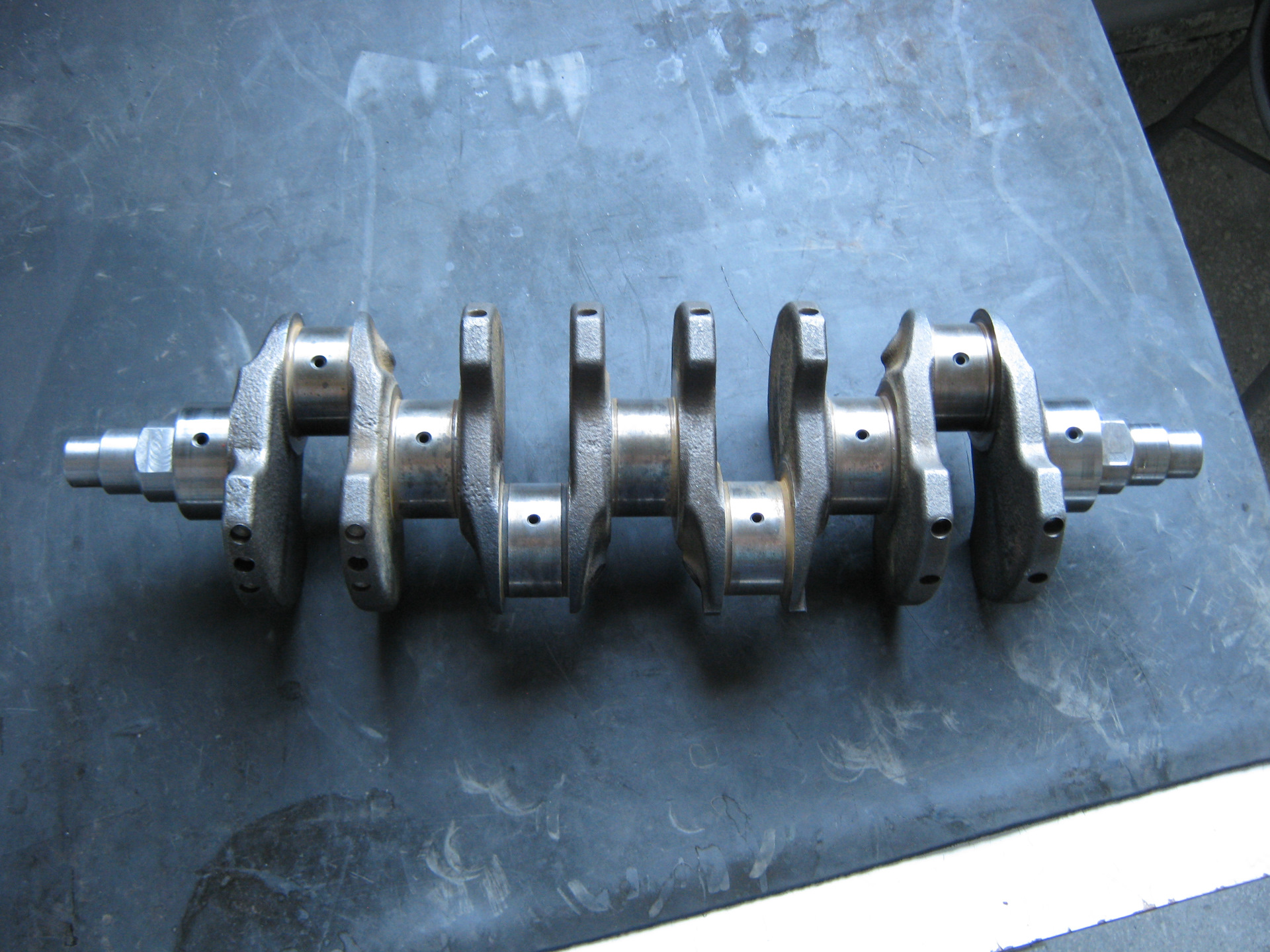

Единственное, что меня насторожило, это отсутствие следов динамической балансировки шкива коленвала. Здесь у меня возникло две мысли: первое – это то, что изготовленный шкив не имел дисбаланса и не требовал каких-либо манипуляций над ним; второе – это попросту её отсутствие. Ну естественно вторая мысль перевешивала чашу весов в моей голове. И тут я вспомнил, что мой товарищ Densa17 отвозил свои коленвал, маховик и корзину сцепления на балансировку в соседний город Минусинск. И я, решил проверить свой шкив на дисбаланс. К этому же времени, уже был готов его комплект облегченных шкивов привода генератора, который был изготовлен совместными силами с DiDUDzA, и тоже требовал проверки на дисбаланс.
Как пояснил Densa17, коленвал, на балансировочном станке, приводится во вращение при помощи муфты, которая устанавливается на место малой шестерни ГРМ. Но, так как нам необходимо было балансировать шкив привода генератора, нужно было что-то придумать, для передачи вращения коленвалу с другой стороны. Для этого я использовал свой старый коленвал.
Токарь срезал фланец, к которому крепился маховик, а затем на шлифовальном станке вывели необходимый диаметр. Упущу некоторые технические проблемы и недопонимания, но с первого раза отбалансировать шкивы у нас не получилось. Пришлось изменить конструкцию коленвала, в результате чего получилось следующее:
В добавок, немного доработал шайбу крепежного болта. Дело в том, что на одном видеоролике по динамической балансировке показано как мастер устраняет небольшой дисбаланс эксцентричным смещением этой шайбы, так как отверстие под болт в ней сделано с достаточным зазором. И, добившись минимального значения, наносит метки положения данной шайбы. Для того, чтобы этого избежать и исключить лишние нюансы, я сделал внутреннее отверстие с минимальным зазором, и проточил шайбу по наружному диаметру для равномерной геометрии детали.
По приезду на балансировку шкивов во второй раз, первым делом проверили на дисбаланс коленвал, затем установили на него все необходимые детали для балансировки шкива генератора.
На фото, установлен шкив Densa17, более подробно про который можно прочесть в записи его БЖ.
Итогом балансировки моего шкива, стала следующая картина, которую я в принципе и ожидал:

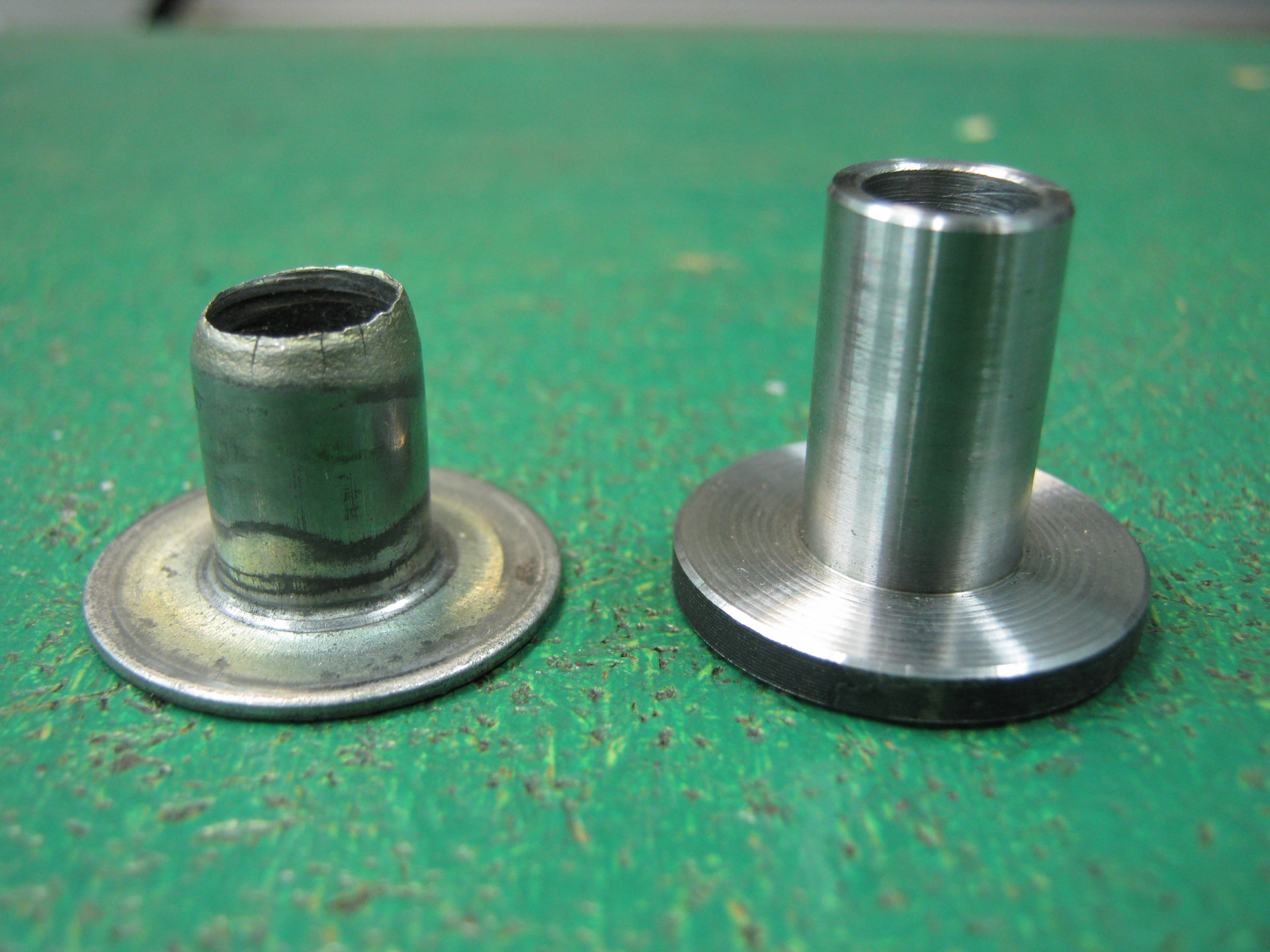

Подскажи пожалуйста на счет т-образной заводской втулки — где она должна стоять ?
В нижней опоре генератора 21082, в отверстии со стороны КПП.
А у тебя вроде стоит со стороны ремня грм…
Нет. У меня со стороны КПП.
Garik668
Вот сюда я эту Т-образную втулку установил.
Спасибо понял
