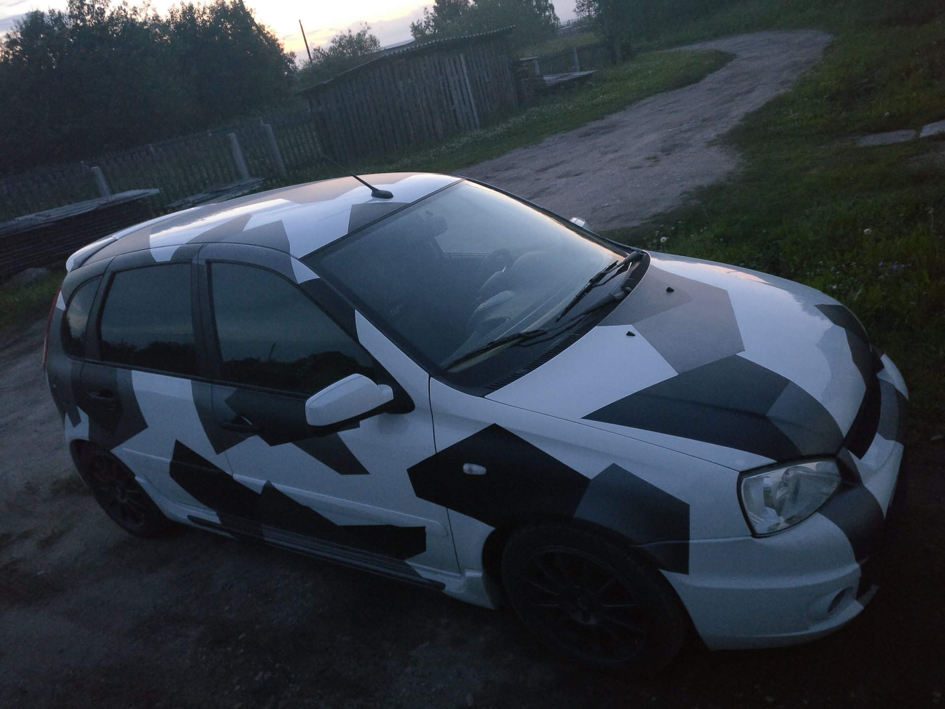

Всем привет. Сегодня я расскажу историю преображения моей машинки.)
Началась все с весны, когда в сети увидел подобные камуфляжы. Именно тогда я задумался о его воплощении. Но было столько нюансов (ппц… ). Думалось, что это сделать своими руками очень сложно (как тянуть, растягивать, не будет ли отлипать). И вот в мае, решившись все-таки на поклейку, стал создавать свой проект. Прикидывая сколько будет нужно пленки на это все дело. В итоге по проекту (делал в corel draw) вышло 2 метра черной и 2 метра серой пленки. Теперь оставалось выбрать саму пленку(производителя). Сначала рассматривал китай за 300р метр и хорошо черт дернул загуглить про нее))… Так что почти сразу отбросил идею с ней и перешел к рассмотрению забугорных, выбор пал на KPMF серии 89000 матовая + к ним заказал еще ракель Orafol и праймер 3М.
Пока ехала пленка еще раз 15 переделывал финальный дизайн, но остановился на этом — городской камуфляж или рубленный. Изначально планировал разрезать пленку на плоттере в типографии, но там загнули цену аж 500р за метр (ну их в баню), так что решил резать сам. Весь проект распечатал на 36 листах а4, далее склеивал всю эту мозаику малярным скотчем, а уже после вырезал канцелярским ножом отдельные куски пятен. Проковырялся я с ними 3 вечера (задача млин та еще)…Но все же все удалось сделать, вышло очень хорошо, не придраться)
Далее, накупив обезжирки и намыв машинку полетел к другу в гараж. Отмыли всю машину от битумных пятен и грязи (и да, ржавчину с кузова мы убрали еще на прошлых выходных, ибо под пленкой ржавчина будет расти очень быстро).
Начали наклеивать пятна на капот сухим методом и что-то у нас не заладилось…Косяки были ужасные(морщинки, растянутости).
В общем отказались мы от оклейки на «сухую» и попробовали клеить на «мокрую». С этим способом все стало ложиться идеально и как мы хотели. А дальше дело техники, приложить – обезжирить – намочить – клеить – разглаживать-греть.
На краях пленки и в углах проходились небольшим количеством праймера.
На все про все у нас ушло чуть больше 26 часов.
Результатом очень доволен, машина преобразилась до неузнаваемости. Из потока серых машин очень выделятся. Внимание привлекает еще как, равнодушных очень мало))
Сегодня порадовала фраза коллег на работе: — «Ох ни***себе какая машина, это чья?» :D
