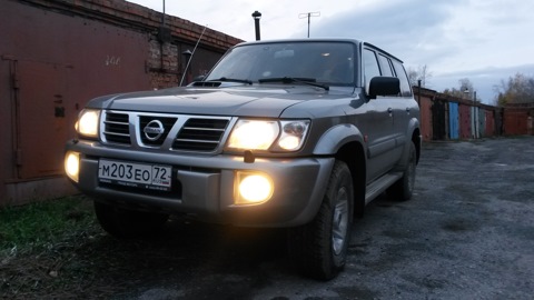

Давно хотел написать, какие ошибки я совершил в период зимней эксплуатации автомобиля, дабы другие не пошли по моим стопам. Данная запись посвящена новичкам.
Летом 2013 года на семейном совете было принято решение пересаживаться с Hyundai Getz на Nissan Patrol. Основные причины — безопасность, getz требовал финансовых вложений, мало места сзади для ребенка. Тогда же летом на патрол поставили сигнализацию с автоподзаводом и заказали зимнюю резину с дисками.

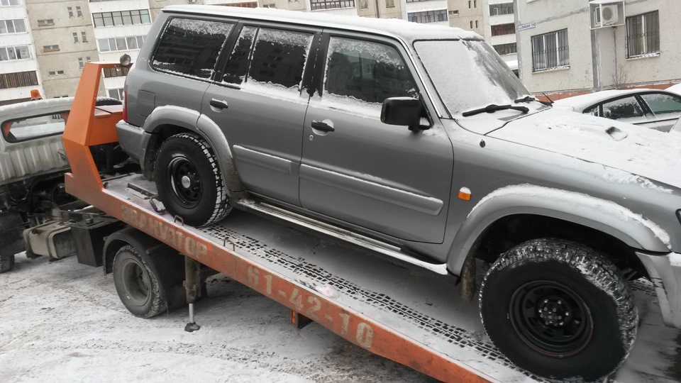

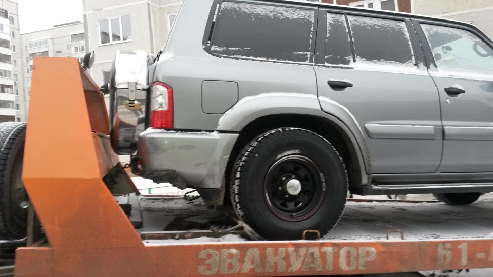

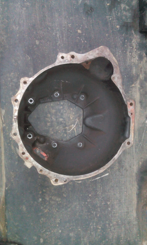

Буквально через неделю опять морозы, -30. Машина не завелась с автоподзавода. Пробовали завести. С женой вылили остаток эфира. Не помогло, сходили за вторым балончиком. В итоге перестарались, стартер приказал долго жить. Делать нечего… Вызывали эвакуатор.
Никогда не крутите больше 5 сек!
Расплата…
Приехал эвакуатор (Цена вопроса — 1500 р), кое как забуксировал на себя. Радует одно, в городе, если встанешь с нарушением правил — тебя не увакуируют. В Тюмени в основном промышляют эвакуаторы с грузоподъемностью до 2 тонн. А забуксировать на ручнике и паркинге думаю будет оооочень проблематично.
На сервисе (ГрандМоторс) сперва записали на стандартную услугу — "завод дизеля зимой", цена вопроса ~1500р + снятие стартера. Подождал 20 минут, вручили стартер, и далее со спокойной душой поехал в мастерскую, где мне уже через 3 часа забрал отремонтированный (что то там с бендиксом было, уже не помню). Цена вопроса — 2000 т.р. Отвез стартер и поехал домой со спокойной душой. После раздался тревожный звонок. Все плохо: машина не заводится, соляра не пригодна для использования (антигель? паленая соляра газпромнефти? вопрос остался открытым), нужно сливать (около 50 литров) и промывать топливную систему и бак, так же попутно (в догонку) каким то чудным образом умерли свечи накала, сальник колен вала пропускает масло (вот и ответ, куда делось масло), амортизатор натяжителя ремня неисправен. Ну и попутно рекомендации — сменить масло, фильтр масляный и топливный, антифриз (т.к. он действительно не менялся больше 5 лет) и прочистить радиатор. У меня на тот момент состояние было близко к депрессивному и я сказал — делаем все! Цена вопроса — 50 килорублей. Потом пришли мысли — нужно сливать машину. Там же заказал оценку для trade-in. Предложили 650 штук (не бита, не крашена, диагностика полная сделана, все ок). Там же меня обработал менеджер, девушка быстро усадила меня в X-trail максимальной комплектации и мы отправились на тест-драйв. Да, спору нет, когда машина новая — все классно. Управление на высоте, рычаги и кнопки очень похожи, первое ощущение — минипатрол. Дома жена привела меня в чувства и выбила из меня эйфорию, мы решили не продавать, а доводить до ума по человечески. Считаю, это единственное правильное решение во всей этой статье.
Ошибка №7
Мучения не закончились. Машина заводилась исправно, даже дымить перестала. Однако после завода появился какой то треск в районе подвески. Через неделю после посещения сервиса снова на него вернулся с вопросом — какого х… Провели диагностику, вердикт — стартер! Сняли, посмотрели — отсутствует стопорное кольцо! Кто забыл вставить — на сервисе или в мастерской — так и осталось для меня загадкой. Пришлось поездить… В общем цена вопроса — 4 с копейками килорубля.
Вывод: если что то отдаете в ремонт — проверяйте, как отремонтировали, если сами не понимаете — лучше подключить того, кто понимает.
