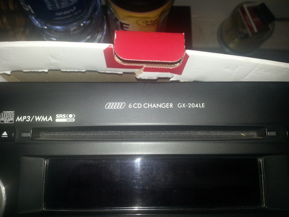

Здравствуйте уважаемые Subaruводы.
Решил отдельно создать запись в бортжурнале, т.к эта тема интересна многим.
Всем известно что в Subaru звук не фонтан и многие не против бы его улучшить, но вот засада, нет готовых вариантов под такое дело для леворульных субар, в отличии от праворульных, на которые есть куча различных примочек.
Постройка звука начинается с "головы", но как писал выше, то тут многие заходят в тупик. Кто-то не хочет портить внешний вид, а кто-то просто не может поставить и опять же из-за того, что не существует переходной рамки.
Кто-то скажет, а почему бы не выпаять RCA?
Лично я начал именно с этого. Отдал оригинальную шарманку одному замечательному человеку, знающего свое дело и он выпаял мне RCA выходы. Все поставил на место и о класс, звук стал громче и появился бас, естественно с усилителями, сабом и компонентами. Но вот незадача, всю эту систему невозможно было нормально настроить, т.к оригинальный майфун не предназначен для такого.
Но мы не ищем легких путей :-). Немного подумав, погуглив и просто интересуясь любой информации, решил менять г/у. Хотелось что-то функциональное, чтобы был блюпуп, USB, ну и естественно чтобы навигатор можно было видеть на экране. Склонялся и искал Б/У Alpine, но земноводное существо одержало победу. Alpine конечно классный комбайн, но дороговат. В итоге решил брать pioneer.
Теперь начинаются танцы с бубном, как все это дело ставить. Благо мне друг отдал оригинальную голову и мне было над чем поиздеваться. Все разобрал и оставил только пластиковую панель, вырезал дыру по размерам нового комбайна и начал заклеивать оставшиеся дыры. Способов куча, может кто-то захочет заделать фибером или как-то еще. Я же в итоге отдал недоделанную панель в замечательные руки, т.к у меня не было времени и чтобы доделать это.
Ну что вышло, судите сами.

Заказал рамку подскажи а что делать с конекторами? есть информация что куда ? и может быть есть переходники чтоб родную не резать?
Добрый день.
Думаю на Али экспресс или Ибэй есть много iso connector subaru legacy 2004-2009. Это конектор с одной стороны для оригинальной фишки Субару, а с другой евро.
Отрезаешь фишки от евро коннекторов и соединяешь с фишкой от самой головы.

Здравствуйте подскажите на каком сайте можно заказать такую Рамку под 2 диновую магнитолу?
Здравствуйте.
Даже и не знаю где можно заказать.
Для люворульных вроде не существует, только своими ручками пилить, клеить красить.
Для праворульных есть заводская панель.

здравствуйте, если я этот шлейф отсоединю климат будет работать как раньше ?и спокойно можно будет вырезать отверстие под 2дин ?
Привет. Именно. Насколько я понял, то этот шлейф отвечает за подсветку магнитолу.
Привет! Вопрос, новая голова судя по фоткам к рамке не прикручивается?
Доброе утро.
Именно. Я просто не придумал как её прикрутить. Но она зажата между креплениями и самим г/у
А рамка не люфтит?
Нет. Всё сидит плотно, ни скрипа, ни скрежета нет.
Единственное это что неудобно вытаскивать его наружу.

после того как было вырезано отверстие под 2 дин, как устранялся дефект от крутилки громкости и выбора режима магнитолы? стеклотканью?
Нет. Чулком и эпоксидной смолой. Затем шпатля и т.д.

Ну так надо резать пластики, т.к. кнопка аварийки не встанет и саму аварийку переделывать, т.к. она встаёт не ровно.
А к чему вся эта порнография, когда на мой взгляд проще переделать панельку и не париться.
Выключить родную бошку, вырезать дырку под 2din и дело в шляпе.

может сделаеш копию рамки, уверен многие купят !, я точно куплю такую рамку за адекватную цену. уверен в каждом городе есть какой-либо завод пластмасс, где не дорого откопируют любую пластиковую деталь. И тебе будут благодарны очень многие люди. +кто первый замутит продажу таких рамок — получит прибыль и бесконечное уважение многих легасиводов.
Макс, машина уже довольно таки старенькая и нет смысла открывать конвейер.
Я бы с радостью тебе помог, но чтобы сделать рамку, нужна панель от родной головы как минимум, чтобы резать, клеить, и т.д.
Можешь так же сделать как тов. Chan, просто купить от Американца пернходную рамку и с растить их с оригинальным климатом. Я думаю что у вас в городе есть люди которые могут соединить 2 пластиковые детали воедино.
панель от родной головы не нужна ! нужна КОПИЯ ТВОЕЙ ГОТОВОЙ РАМКИ. вообще давно хотел написать тебе по этому поводу, ждал продолжения твоего предыдущего поста. уверен пару десятков таких рамок оторвут с руками сразу же. з.ы. машына может и не новая, но леворуких таких очень много, а аутбэков еще больше! я давно ищу подобную рамку, но про американскую первый раз услышал, и сомневаюсь в ее существовании, думаю рамку тов. Chanа изготовил некий рукодельник.
Я не уверен что копия чем-то поможет, т.к это кастрированная оригинальная панель.
Придётся к ней так же мастерить заднее крепление (если разобрать оригинальную голову, то можно увидеть там её, но она сделана под оригинальное Г/У. Так что в этом случае не только рамку надо копировать.
Я же просто отгинал и подпиливал оригинальное крепление. В итоге оно просто зажатое получилось, а не прекручено.
