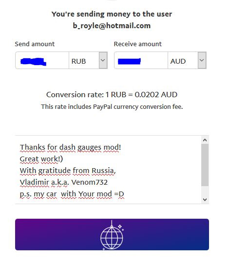

Теперь о благодарности автору. Цитирую пост VampireLo
В случае, если Вы хотите отблагодарить автора — можете немного "донировать" пэй-палом на b_royle собака hotmail.com
Надеюсь на Вашу сознательность и понимание!
Я считаю, что будет совершенно справедливо отблагодарить автора этого мода, поскольку данная модификация намного сложнее перебирания адресов в дампе в поисках Distance to empty (что тоже не просто!)
Если Вы в числе таких же как и я счастливцев кому мод подошел — можете "купить кофе" или "поставить пинту пива" автору. Если Вам сложно определиться с суммой — посмотрите в Гугле сколько стоит кофе в Starbucks в Мельбурне(Австралия) или местное пиво…
В PayPal я думаю аккаунт сейчас есть у многих — ebay.com и прочие площадки обязывают…
Так вот — там есть функция Send a gift — там можно выбрать открытку и прикрепить текст ну и сумму которая показана в двух валютах — Вашей и получателя
Вот как это сделал я.

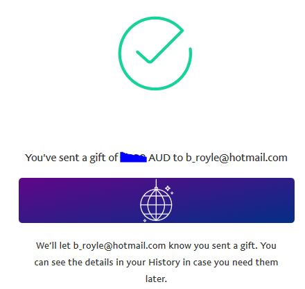

Ну и чтобы никто не сомневался в том, что я отправил.

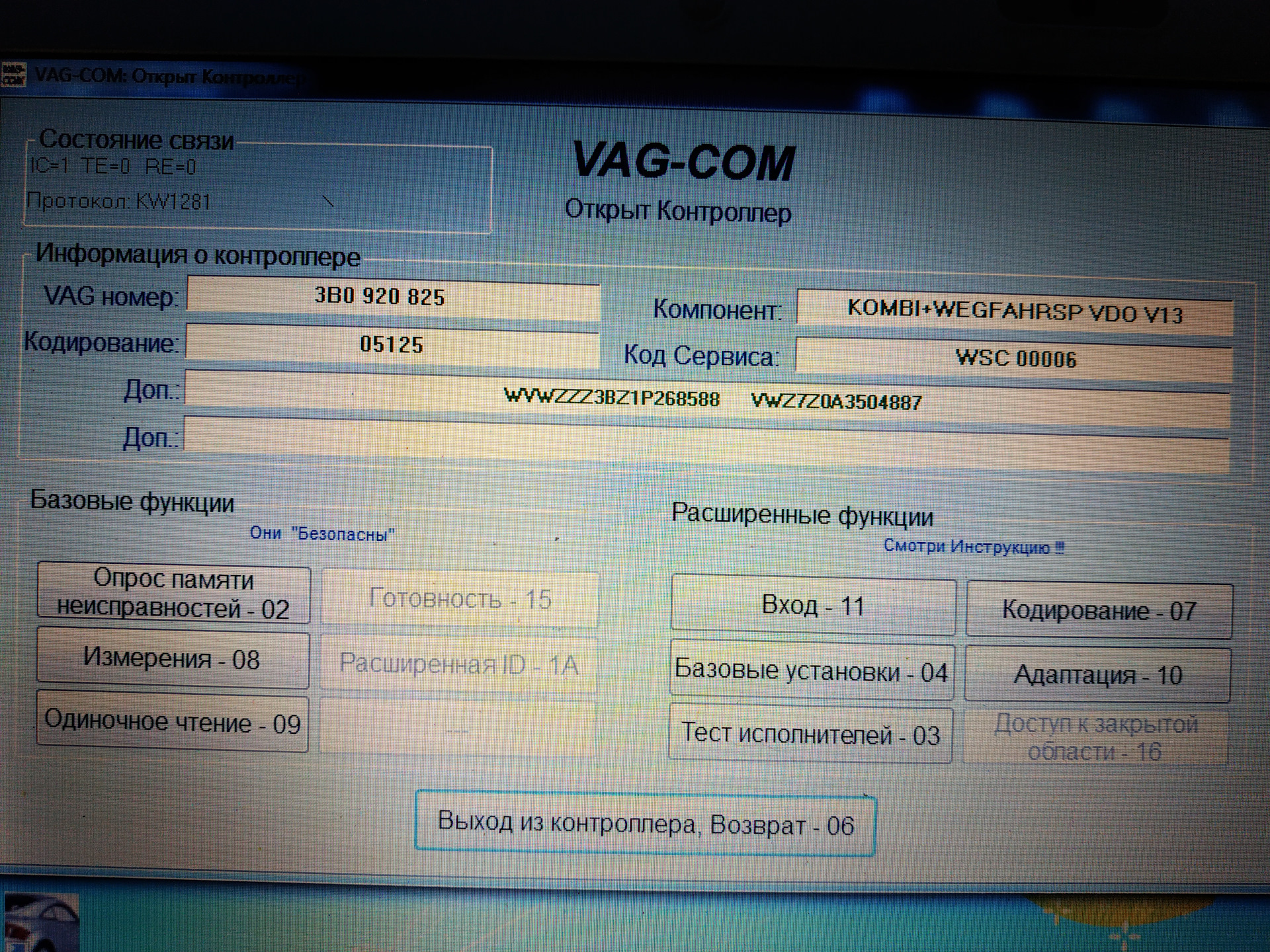

Возможно ли включить тест стрелок на Passat B5.5(5+) AWT вот с такой приборкой.
Вроде же "920" и "5" на конце номера и даже стрелки получилось зажечь при включении зажигания. Но вот двигаться они отказываются. И программа говорит, что этот патч не возможен для этого ROM.

а как узнать мне подойдет или нет? у меня бумажка с инфой о приборке отвалилась(((( стоит полный дисплей с завода( наверное) машин 2007 года
Посмотреть номер приборки через vag com
