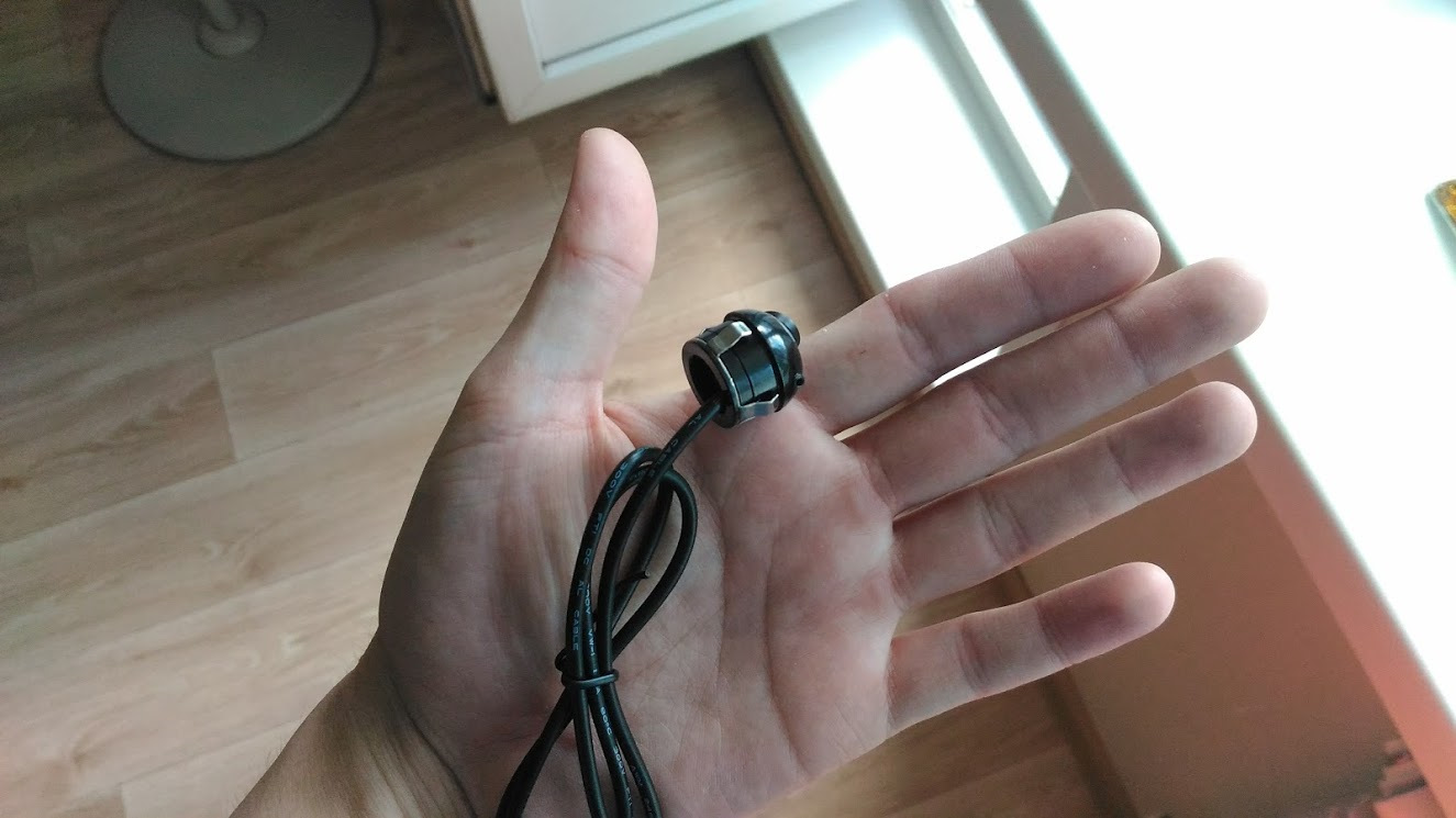

Маленькая, с высоким разрешением, водонепроницаемая(реально запаяна на совесть), с регулировкой угла видимости, один только минус…не фурычит нихрена)) Видимо на почте ей "мозги" стряхнули. Делать нечего, написал продавану и он вернул полную стоимость)) А потом мне помог xxxVIKTORxxxx и продал за не дорого свою камеру ЗХ которая ему не подошла. И вот она приехала
Цвет корпуса у нее серебристый, ну да ничего, мы её покрасим))

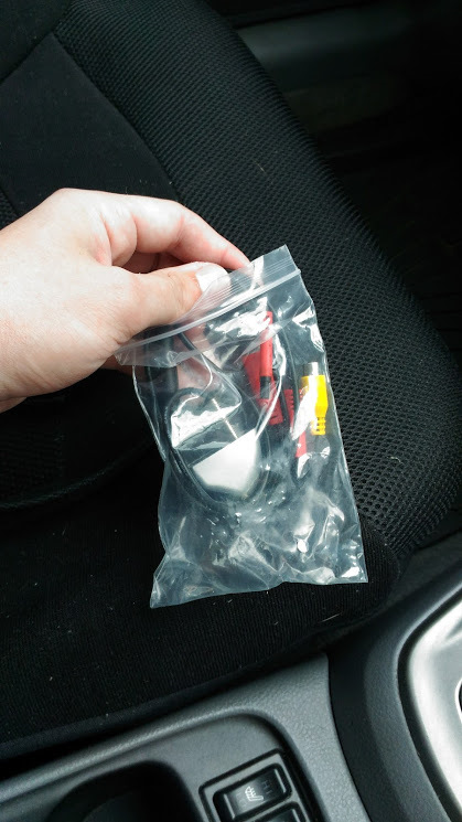

Так же в комплекте есть все провода для подключения)

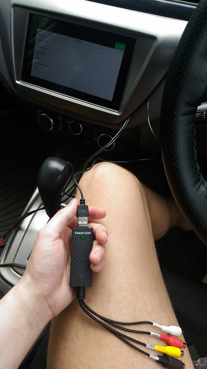

— easycap (позволяет захватить изображение с аналоговой камеры и перевести в цифровое) Заказывал его уже давненько и он у меня лежал и ждал камеру. Если у вас Нексус 7 то берите на чипе UTV007 вот ссыль
— программа для Easycapa
Тут есть 3 проги с которыми точно все будет чики-пуки:
— EasyCap viewer
— EasyCap Car
— Easycap & UVC Player(FPViewer)
Первые 2 платные, а последняя бесплатная, вот её я и установил)

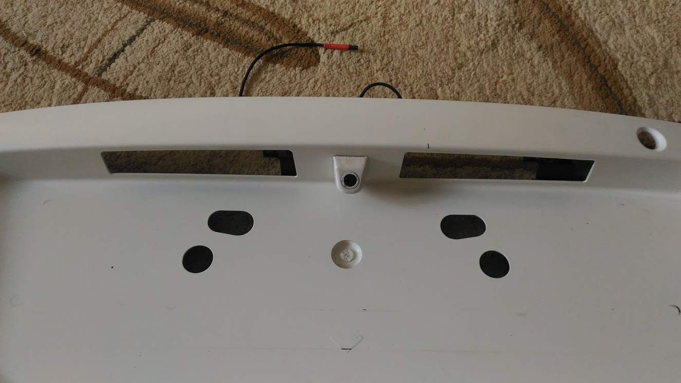

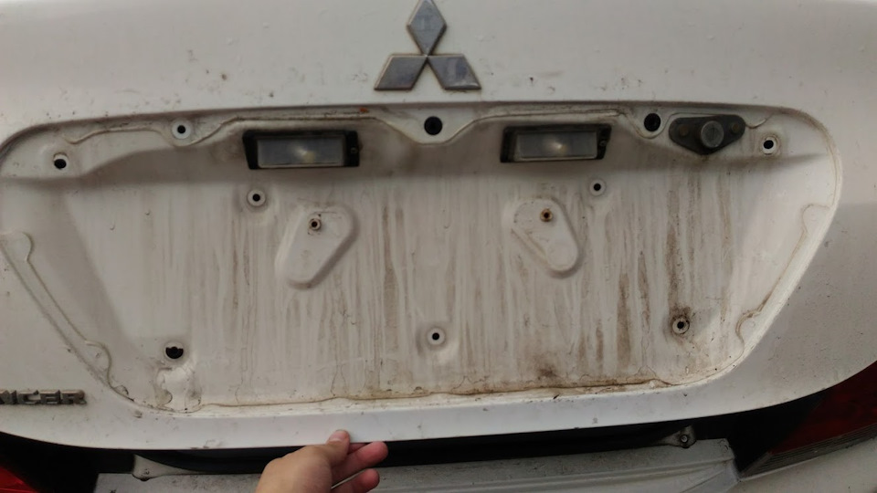

Так как у меня уже были все кабели подключения от не работающей камеры, а кабели эти у всех камер одинаковые, еще до того как пришла работающая камера я провел кабель передачи видеосигнала от крышки багажника до планшета. Далее уже имея при себе камеру ЗХ, определяемся куда мы ее пришпандорим) У Лансера на вставке рамки номера есть отличное место, между фонарями подсветки, вот туда мы её и поставим. А чтобы поставить, нужно снять вставку, а делается это так:

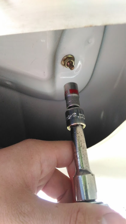

-откручиваем 4 гайки изнутри крышки головкой на 10
А даллее вам предстоит увлекательная игра)) нужно вытащить эту вставку, я использовал пластиковые инструменты с Али. Спустя 30 мин я её снял

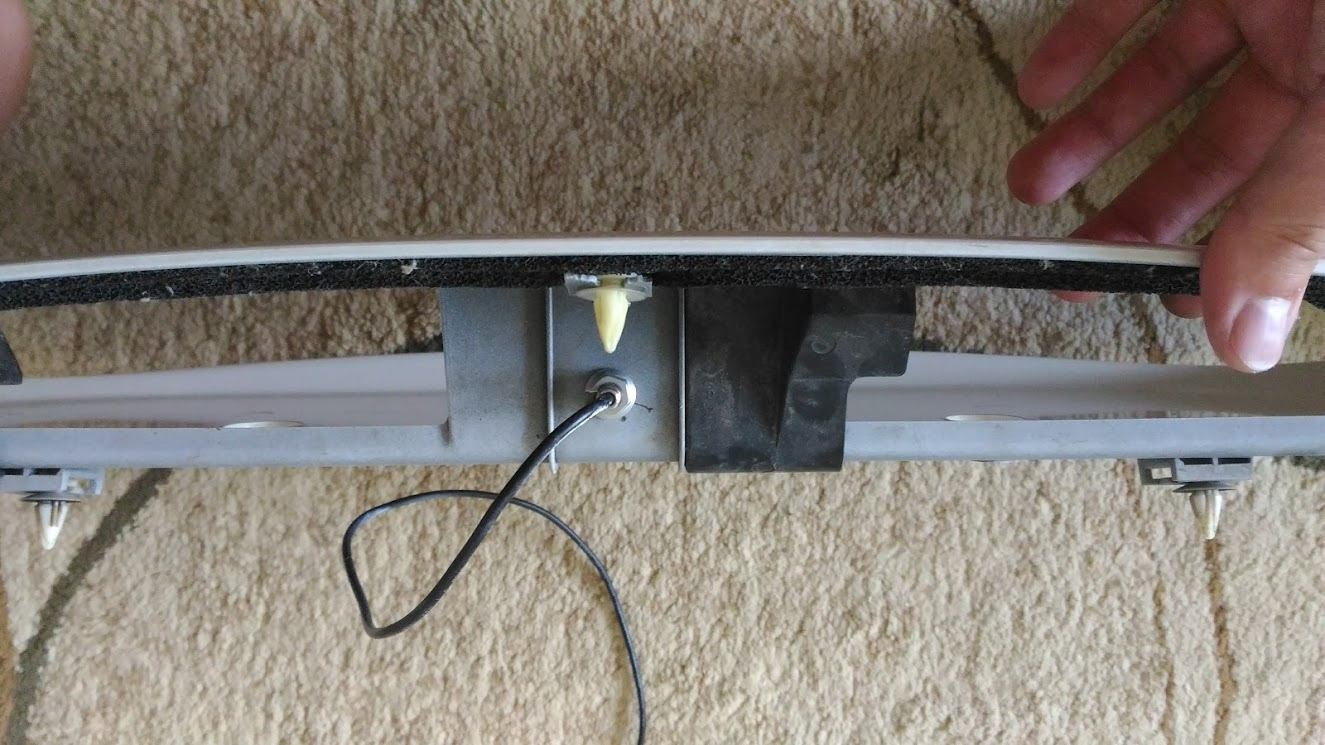

Далее принес вставку домой, разметил и просверлил отверстие для крепежа и приделал саму камеру

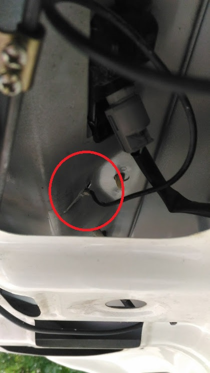

После этого идем опять к машине и намечаем место для сверления отверстия в самой крышке, просто у камеры крепеж немного длинноват и без отверстия вставка не встанет на свое место)
Просверлил отверстие, облил его краской и вывел провод

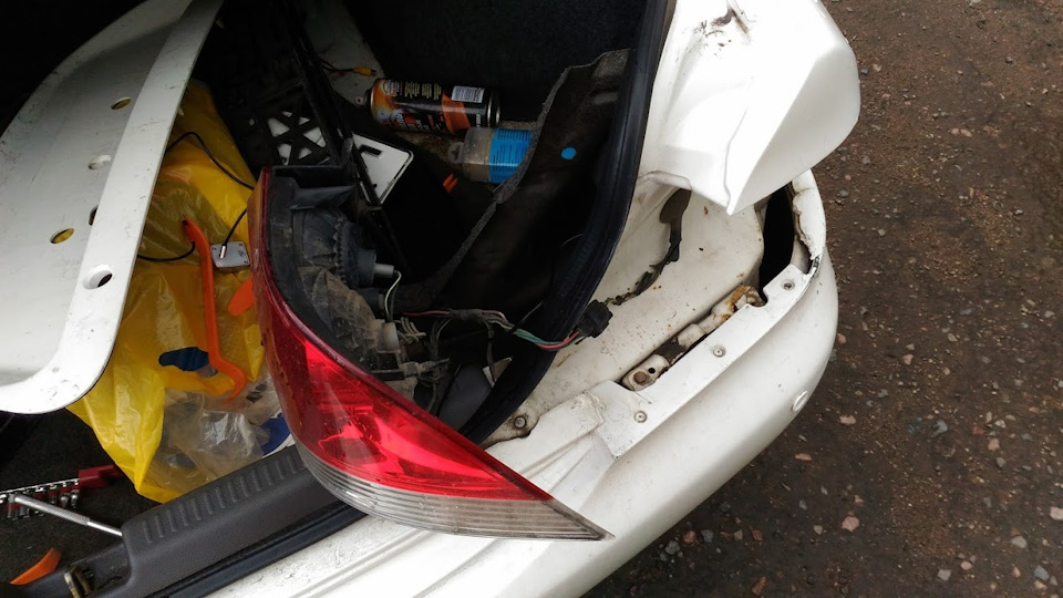

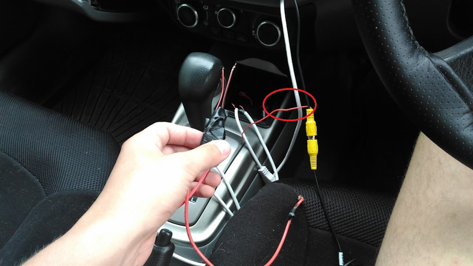

Далее нам нужно сделать так, чтобы при включении задней передачи включалась и камера, а для этого питание самой камеры нужно подключить к фонарю заднего хода
Теперь проводим провод от фонаря под обшивкой и выводим его по петле крышки багажника наверх и соединяем все разъемы. В принципе это все что нужно сделать для подключения камеры заднего вида к планшету, но как всегда не все проходит гладко и камера подключенная таким образом не всегда работает корректно. Происходит это потому, что изикап подключен постоянно к планшету и когда питание приходит на камеру, для планшета это "фиолетово". А вот чтобы все работало как часы, нам нужно подключать сам изикап не на постоянку к планшету, а только при подаче питания на камеру. Реализовать такое можно с помощью простого реле. Идею подчерпнул у Oldbasta за что ему большой респект) Только плюс для реле я подал через сигнальный провод кабеля видеосигнала, не пришлось тянуть еще один провод через салон) В качестве реле использовал митсубовское Omron, собрал все "на коленке" — работает))

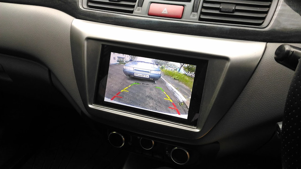

Далее все красиво уложил, проводки спрятал и затестил)
У меня еще и парктроник стоит, так что когда я приближаюсь на расстояние зеленых полосок на камере, это примерно 1,9-2,0 метра и парктроник тоже начинает сигнализировать, на видео это слышно. Пока тестил не парился насчет хорошей картинке и выхода на начальный экран, по-этому не ругайтесь, что после видео камеры, не понятная черная хрень))

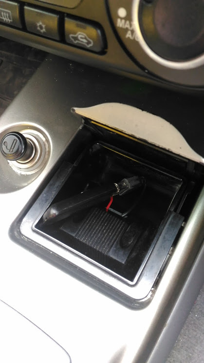

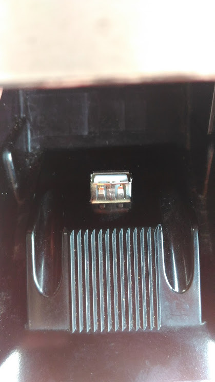

PS сделал себе удобство для пользование флешкой + вывел кнопку включения/выключения планшета)
