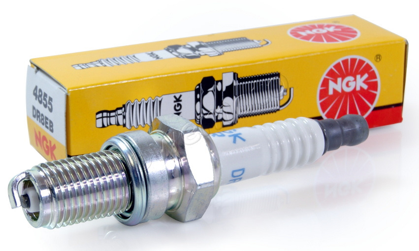

1,6 (F16D3)
Свечи новые NGK, все расходники на 60т.км (масло, фильтра, ремень ГРМ с роликами, помпа) поменяны в срок. Ошибок никаких не показывает. Топливо Газпром 95G.
При разгоне (педаль в пол) на низких оборотах (до 1500 об.) машина дёргается (1-3 раза). Когда обороты поднимаются дёрганья пропадают. Проблема в основном на 1 и 2 передаче. При плавном разгоне всё ок. После установки новых свечей не дёргалась пару дней, потом опять по новой.
Может кто сталкивался с похожей проблемой, где искать причину?

Высоковольтные провода проверь, судя по пробегу, надо мерить сопротивление.

свечи попробуй старые поставь
У меня ещё свечи Denco были, все пробывал, и старые и новые, разницы почти никакой
Ставил NGK два раза на 1000 км не хватало.
У меня первый комплект NGK 40 тыс. проработали
с заводскими всегда так, а с покупными в магазине уже по другому.Много подделок.

Проверь провода или модуль зажигания! Почисти дроссель! У друга была такая проблема решил ранее написанным способом!
Да, видимо провода, больше связать не с чем, ведь после установки новых свечей сначала всё нормально было.

Была у меня такая проблема, точь в точь, не давно её решил, кинь крузак на комп, на ошибки по двигателю, у меня не работала катушка зажигания, когда поднимал обороты с 1000 до 1500 примерно, было дёргание при разгоне и троил к тому же двигатель, компьютер показал ошибку в катушке зажигания, одна из "форсунок" не работала.
Так же и у меня было, когда я плавно на педаль нажимал, спокойной, всё как по маслу было, как только педаль сильнее, либо в пол, начиналось — дёргание и троить двигатель потом
Тоже только при разгоне на низких оборотах провалы были? Двигатель не троит… Ошибок не показывает, обороты не плавают
Да, именно вот с 1000 оборотов до 1500 были проблемы, за 2к обротов двигатель отлично работал.
Это пока у тебя он не троит, у меня через пару дней начал троить жестоко, даже на холостых на месте.
Сначала у меня тоже обороты не плавали — всё гуд было. Я даже потом свечи почистил, зазоры, и пропало дёргание и так далее, но на след день, жуть как троил двигатель.
ок, свожу на комп к парням, посмотрим, спасибо!
Я до компьютера тоже много чего перепробывал, дроссельную заслонку чистил, свечи, датчики смотрел, провода, в итоге комп решил, нашел ошибку, вечером поехал заказал катушку зажигания, поставил, и вуаля, никакого дёргание, троения, и машина на много бодрее стала ехать (заменил свечи)
