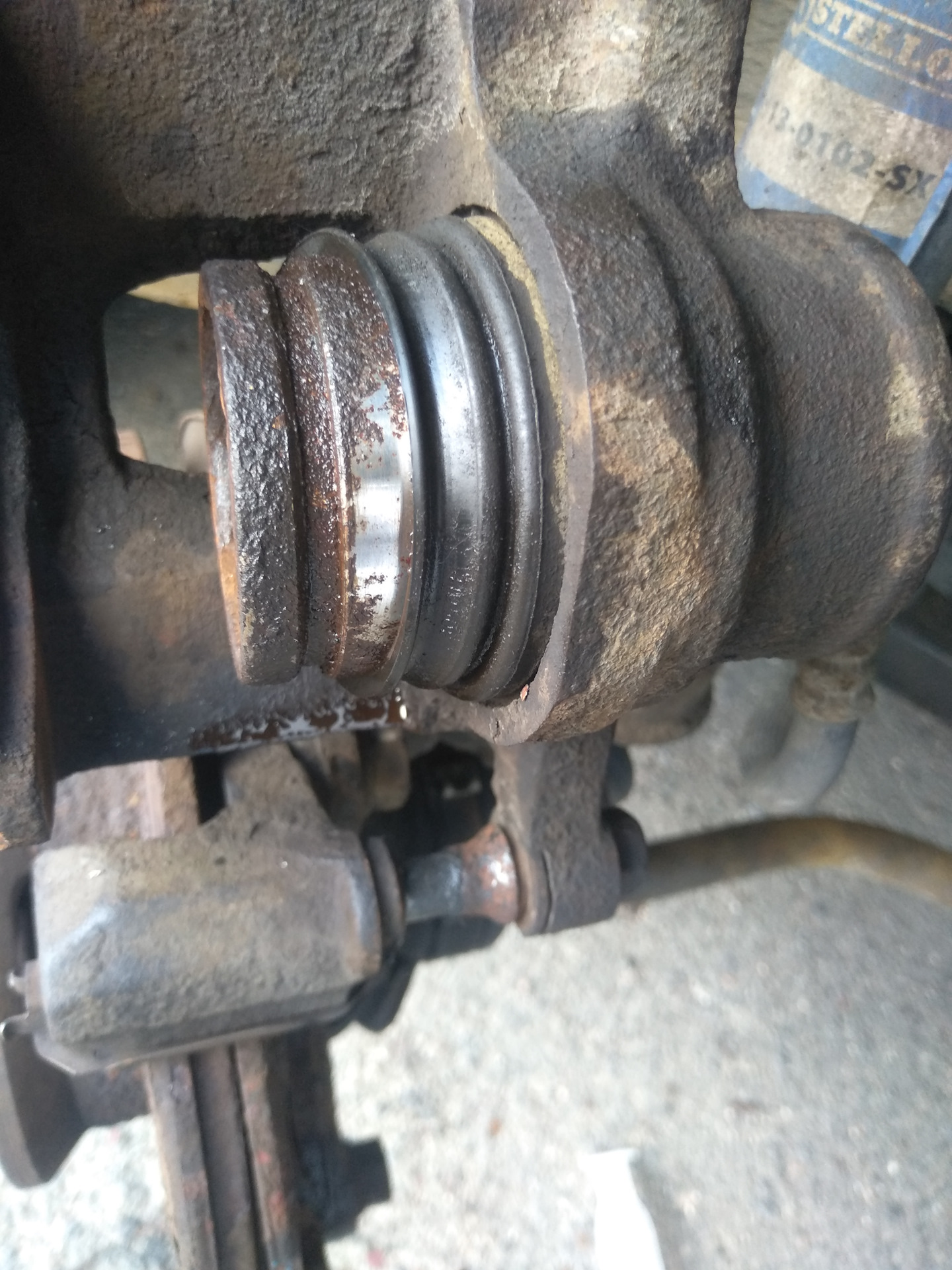

Что думаете, такой можно восстановить?
Думаю, этот поршень нужно заменить
