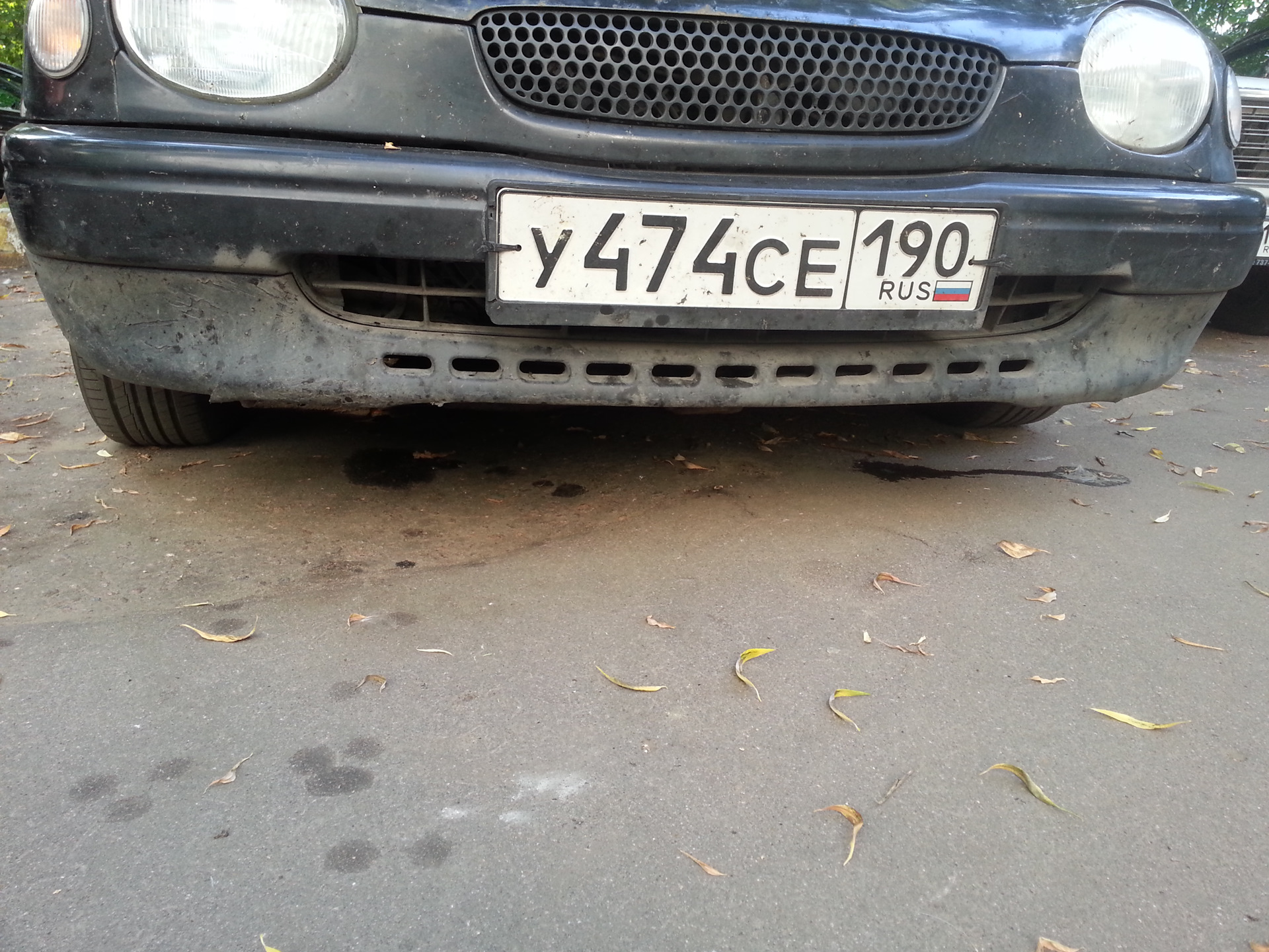

Очередной подарок от бывших владельцев. Аккум не был закрёплен ничем и никак.
Во времена течи крана радиатора на ещё одну лужу под капотом внимания особо не обращал.

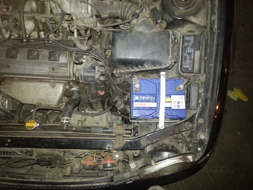

MaZZai4ik заделал дыру на акуме, соорудил подставку из старого корпуса от свитча и закрепил самодельным креплением.
Прошел примерно месяц и кислота прожгла заделанную дыру.
Решено было купить новый акум.
Деятельность кислоты чисто механически удалять ?
Понятный хрен то как стало сейчас, это лютый колхоз, зато безопаснее для акума чем просто бросить его в подкапотку.
Крепления на разборе смотреть, или же есть алтернативы от Ваз ?

в akbauto.ru на дмитровском шоссе брал раздвижные крепления для акб за 350 руб
барашки меняю на рым-гайки м6 — в крепмаркете обычные здоровые (как м8) или из нержавейки поменьше и покрасивее, но рублей по 120 примерно
ещё в акб-авто есть неплохие легкосъёмные клеммы с эксцентриковым барашком, ну у них можно кромки уобхватов затупить надфилем, а так хороши
в итоге, если заморозок или ещё что — можно акб без ключа снять и унести с тёплое место :)
В Леруа-Мерден можно много чего найти для крепления АКБ.

Площадочку под аккум купи с разбора, она выступами садится четко в кронштейн на кузове. Крепежную планку можно и самому сделать…

Снимай обратно акк.
Покупай соду обычную.
Разводи ее с водой и частично посыпь на все места, где была кислота.
Все тщательно промой.
Закрась какой нибудь краской.
Поставь акк обратно.

Размеры нового 232 x 173 x 225 мм ( 60 АЧ ) — поместился с запасом.
Увеличенный по размеру старый влезал впритык.
