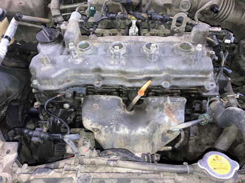

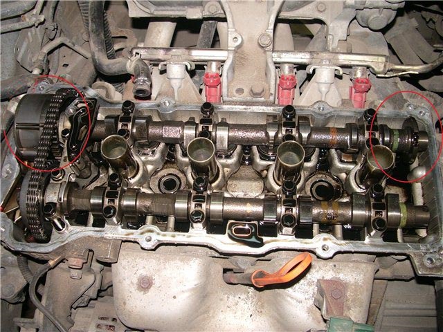

Итак, Nissan Almera N16 1,8 2004 года выпуска.
Стоял двигатель QG18DE рестайлинговый с алюминиевой крышкой
Вот такой:

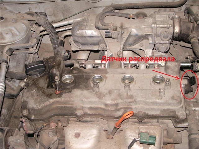

Датчик распредвала у него находится в клапанной крышке и снимает данные с диска на впускном валу

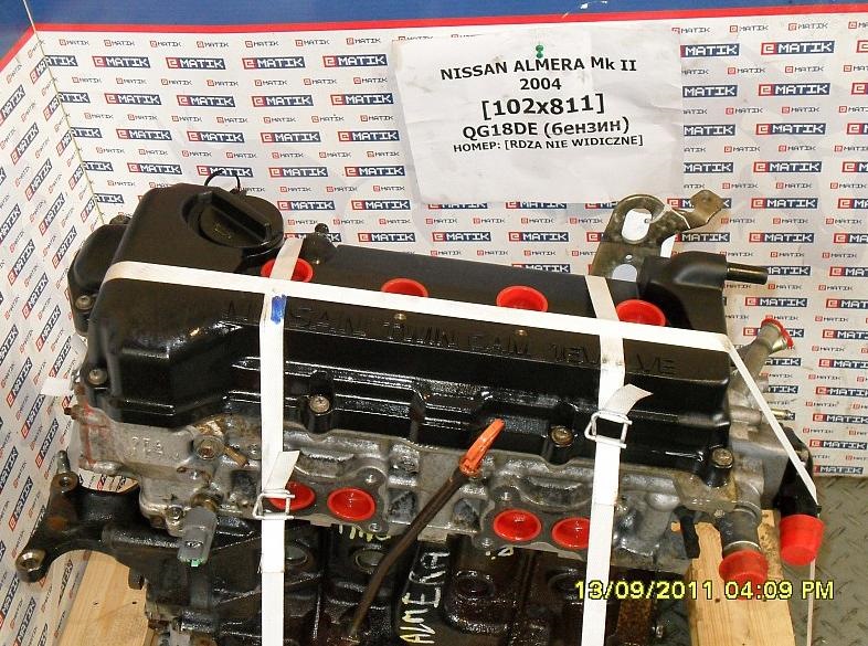

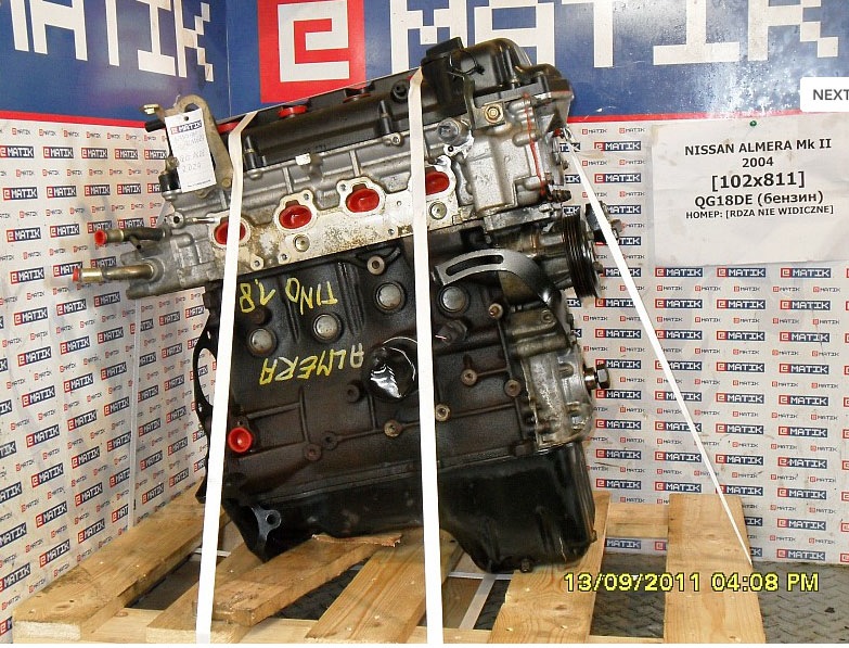

Вместо этого рестайлингового дивгателя был установлен контрактный двигатель QG18DE (дорестайлинговый) с пластиковой крышкой года примерно 99-2000, с пробегом 50000 км ( брал у этих гандурасов ematik.ru они же vsemotory.ru)

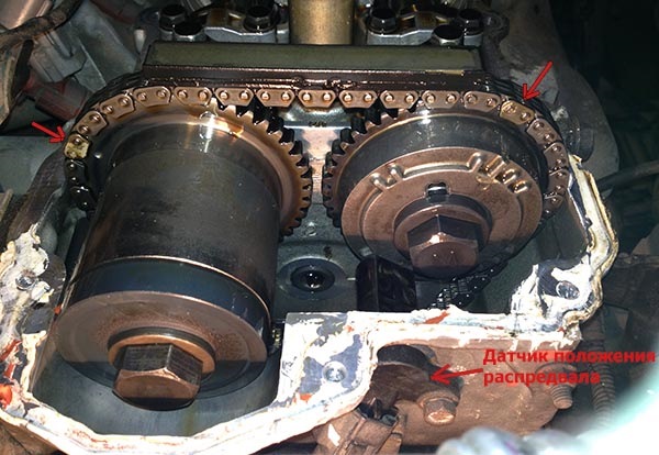

Датчик распредвала у него в боковой крышке и снимает данные со звездочки на выпускном валу
Ситуация такая что машина с контрактным движком не заводится, горит джекичан ошибка P0335 "Датчик или цепь положения коленвала"
Искры нет, стартер крутит. Снял клапанную крышку — цепь свеженькая, на растянутую не похожа. Метки выставлены правильно.
Отключаем датчик положения коленвала — заводится в аварийном режиме, джекичан попрежнему выдает ошибку P0335 "Датчик или цепь положения коленвала". Двигатель работает ровно, но из-за аварийного режима динамика тупит и расход увеличен.

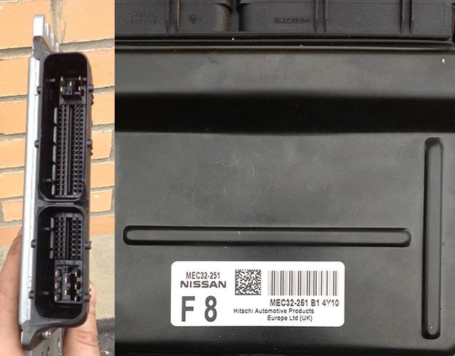

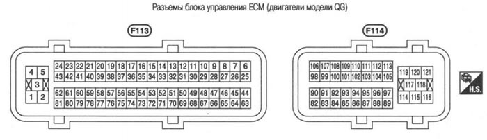

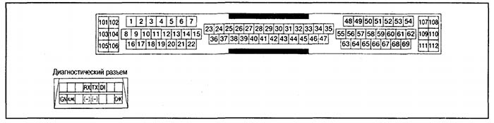

ЭБУ остался родной MEC32-251, от рестайлингового движка с ал. крышкой:
Пока вижу пару вариантов решения проблемы:
1. Заменить мозги с косой. Только на какой?
в одном сервис мануале по двигателям qg18de указан был такой блок ECCS
в другом сервис мануале такой:

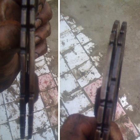

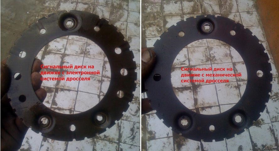

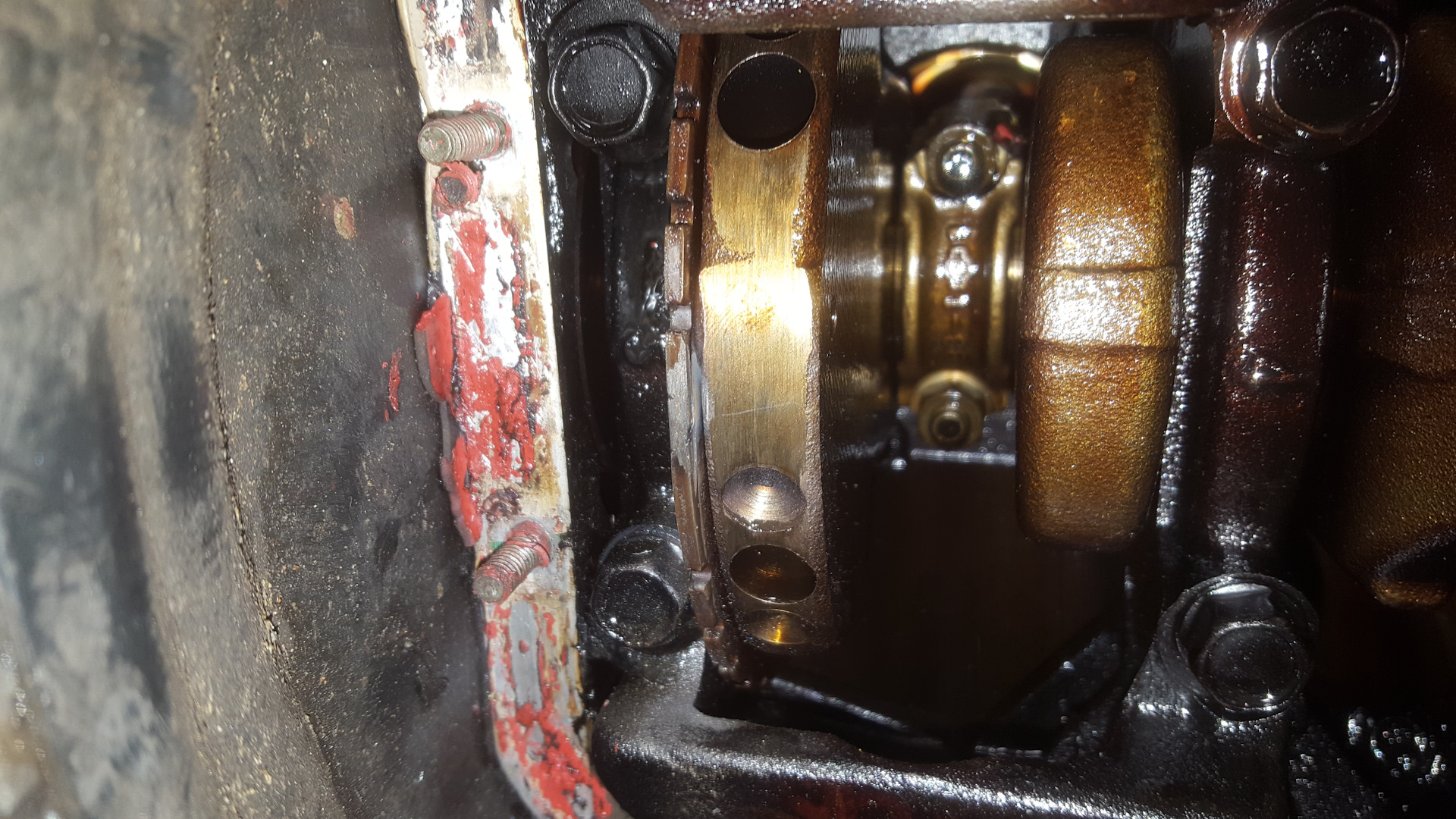

2. Сравнить сигнальный диск коленвала со старым. Есть предположение что они отличаются двумя пропилами. Соотвественно сделать пару пропилов или же заварить пару пропилов. Покрайне мере в сравнении например с дивжком QG15DE (механическая система дросселя) такие отличия:
3. Вариант поменять целиком головку, вместе с распредами и крышкой.
Upd:
Проблема решена устранением двух лишних пропилов на считываемом диске с помощью сварки. Для этого снимаем масляный поддон, вращаем ключом коленвал, вращая сигнальный диск пропилами к себе. Не забываем отключить ЭБУ и завариваем два пропила ( показаны на фото).

i just did this on a QG15DE to QG18DE. didn't start. Covered 2 dots, like your photos. motor is ok.
Спасибо за совет. Поменял рест низ на дорест и отказывается заводится, пол дня просрали в поисках проблемы. Завтра будем заваривать диск.

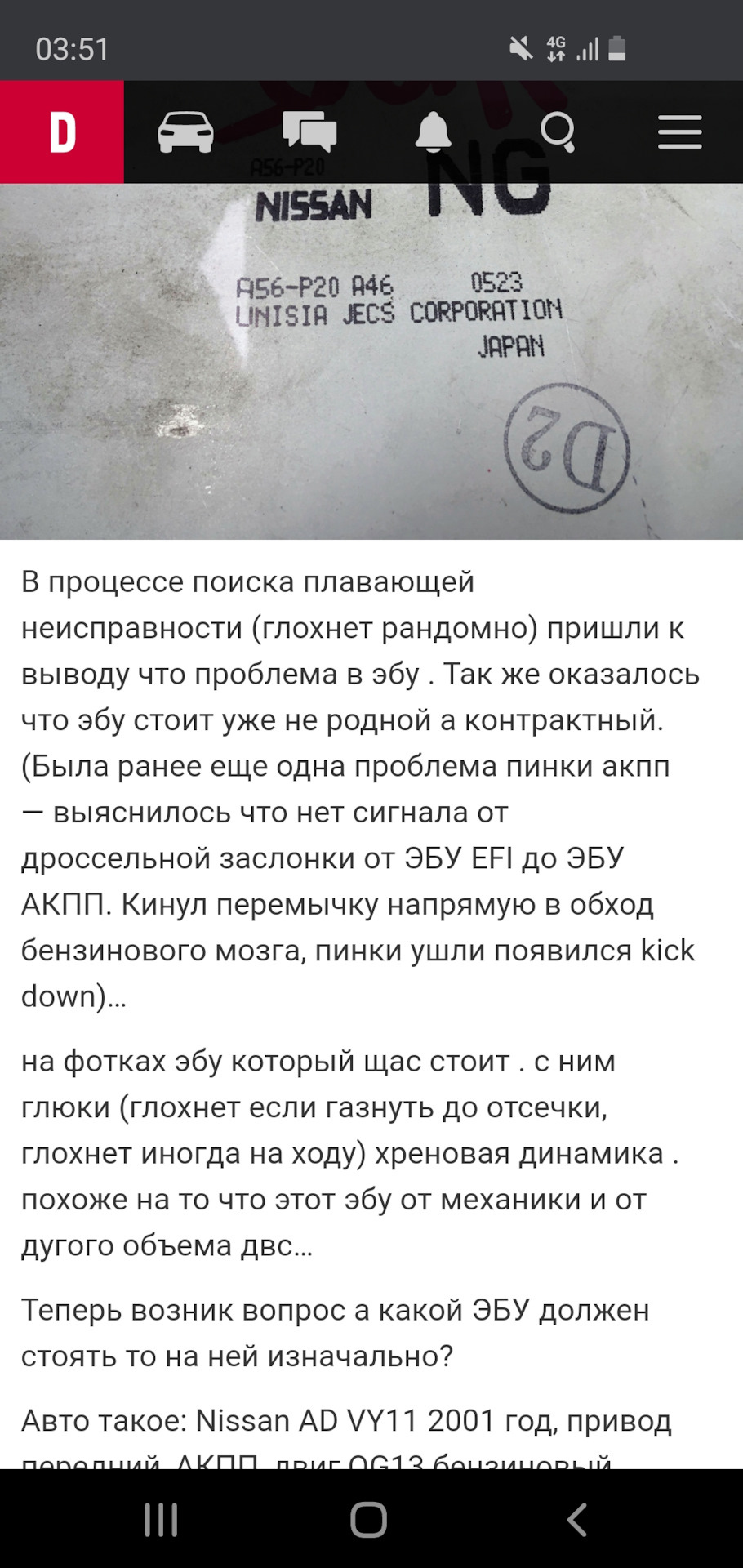

Ребята выручайте, пишу на всех форумах, вообщем ниссан санни 2000 год, N16 кузов, сингапур.должен стоять QG16DE а стоит QG15DE, сам с омска тут говорят разницы нет, но 6мес месяцев войны с ней не дали результата понял ток что в омске нет норм электриков, теперь инфа
1)машина тупит и не едет больше 100км час, идёт детонация я так понимаю из за ранено угла опережение, про обгоны могу ток мечтать
2)заменены за 6мес все от свечей до жижи, от слова ВООБЩЕ ВСЁ!И ДАЖЕ БУБЛИК В АКПП эффекта ноль
3)диагносты говорят мотор шепчет и коробка тоже ошибок нет (но я нашёл ошибку что то типа херовая связь аккп с дроселем, фото похожей проблемы приложу тут
4)стоит егр(заглушил), лямбда 3 проводка, дмрв 4 провода тот что дорогой сцук и редкий по крайне мере в омске, узнал что мозги щас стоят от винограда у меня и более менее адекват но не оно, остальные типа от санни 4 шт все дают ошибки по лямбда, дмрв и ещё Р1400, где то просто дмрв и корпус безумствует
Помогите победить этот жабомобиль, уже мочи нет, пишете все скажу, сфотаю и прочее, лишь бы убрать эти нюансы, да P.S объясните на фото что я приложил у парня таже беда ток на AD что за перемычки он кинул чтоб связать акпп и дросель, я дилетант в этом, может хоть скорость появится

Доброго дня, значит блоки дорест и рестайл одинаковые? И коленки отличаются только этими дисками?
На счет блоков не уверен, но общая логика похожая.
А колени да, отличия в дисках.

вот мое фото с устраненным "лишними" зазорами на сигнальном диске

Подскажи пожалуйста, где этот диск находиться ?
У меня проблема, машина умерла . Но без датчика калена заводиться .
Нужно маслянный поддон. Диск в нижней части двигла.
ОООО))) Пивет, я думал один такой) Вообщем поменяли мне двигатель с QG15 на 18 и тоже не заводится, такая же ошибка и в аварийном не хочет. Пишет обрыв цепи датчика коленвала.
Я решил проблему заварив лишние пропилы в диске коленвала.
Сначала заварили холодной сваркой, не помогло.
Потом заварили сваркой электрической, помогло, машин заводиться с включенным датчиком КВ, без ошибок и работает как положено.
