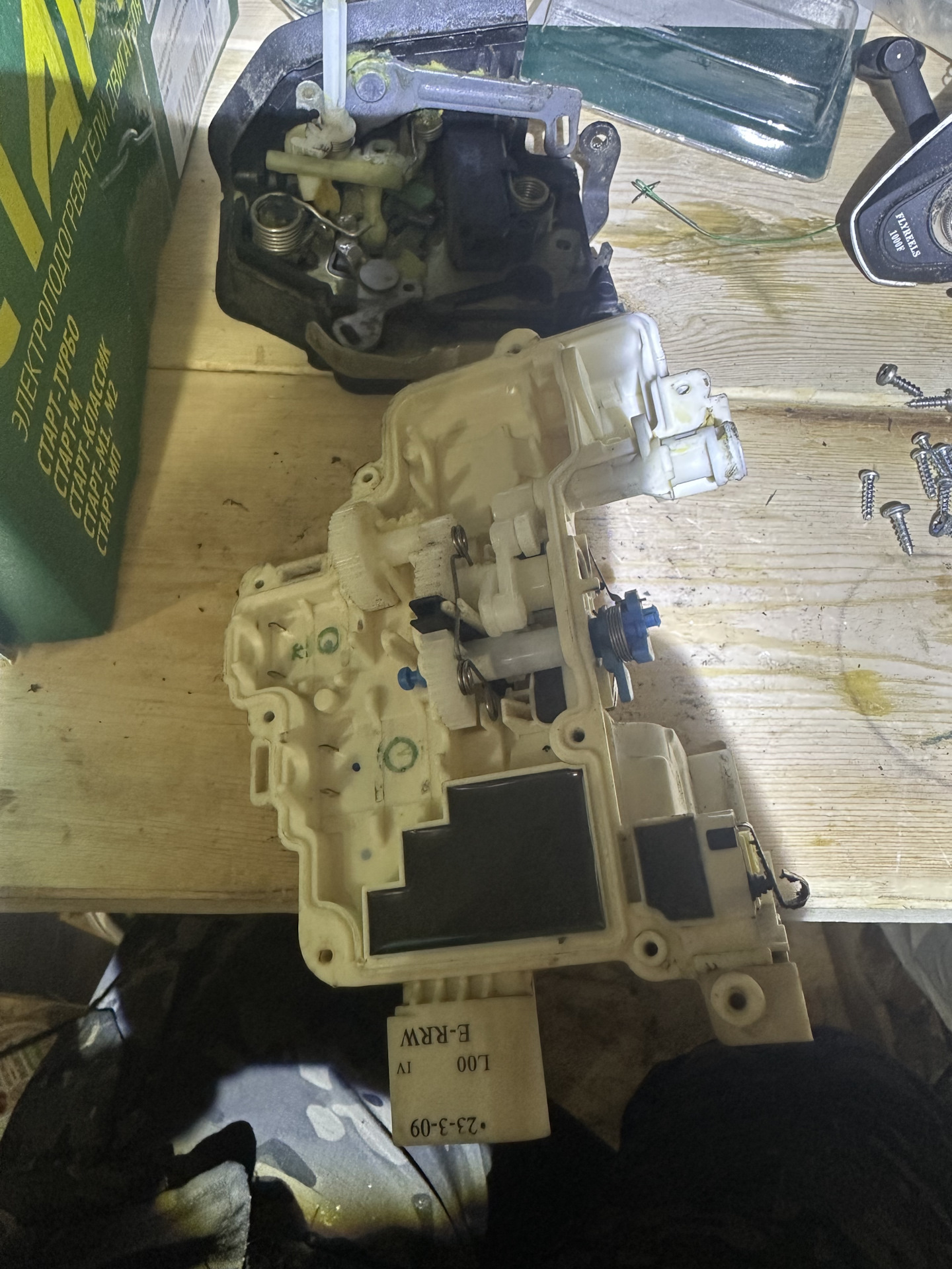

Всем здароф! В общем уже второй раз столкнулся с проблемой — Открываю машину, тяну за ручку а дверь не открывается, а изнутри открывается. Первый раз это было с водительской дверью… поменял замок. Второй раз это случилось с пассажирской дверью.
Ну думаю полезу сниму замок да посмотрю на него, пока масло стекает. Знаете как человек у обочины с открытым капотом, стоит смотрит, а зачем он это делает — не понимает.
Снял, смотрю ) И тут, когда до меня дошло в чем дело, мне сразу стало жалко и денег, которые я потратил на первый замок, и людей, которые сделали тоже самое, потому что причина оказалась настолько ничтожной, что прям ничтожней некуда.
Рассказываю и показываю. Вот замок
Снимаем, видим.
Вот значит две кнопки. Стрелками отмечены два рычажка, которые при закрытии центрального замка поворачиваются и нажимают на металлические скобы, которые в свою очередь нажимают на микрики. На фото может не очень заметно, но белый рычажок, который нажимает кнопку наружной ручки, в толщине примерно на 1 мм тоньше желтого, который, соответственно, отвечает за внутреннюю ручку. Я подключил замок, закрыл машину. Вижу, что оба рычажка повернулись, но белый рычажок не нажал на кнопку. Вот и все! Ну что, гении ваг инжиниринга, мать вашу, история окончена! =] Сколько можно наживаться на людях? Зла не хватает.
Просто со временем стесывается небольшой слой пластика и кнопка не нажимается, при чем оно видно даже визуально. Т.е. это было сделано намеренно, хотя никого это не удивит.
Просто подгибаем металлическую скобу узкогубцами (совсем немножечко) и все работает.
Ну все ставим обратно, заливаем свежее маслице и поехали =]
Всем спасибо, надеюсь этот пост сэкономит кому-нибудь денег на парочку вонючих гекконов в салон =]
Репостните, кому не сложно, так как такие замки не только в А4.
P.S. если эта процедура не помогла, вам сюда, а лучше сразу сделать и то и другое

У меня проблемка другая оказалась, закусывал рычажок, пришлось лезть внутрь смотреть почему закусывает, ничего не нашел смазал по больше собрал обратном все заработало
Ну мне кажется это еще одна новая причина, которая носит старческий характер )) Спасибо за отзыв, будет полезно оставить тут
Через 2 дня опять перестала открываться, сегодня опять разобрал и методом тыка исключая каждую подвижную делать по одной определил что дело внутри корпуса в П-образной пружине, какую функцию она там выполняет не понятно, разве что от самовольного смещения флажков, короче без нее работает отлично, но походу придется замок поискать другой, на эксперименты +- 3 часа потратил, на выходных еще буду лезть

Моторчики при срабатывании поворачивают соответствующие пластиковые рычажки, они в свою очередь позволяют ручками открывания двери через тросики механически открыть замок. А какую роль выполняют микрики при нажатии на них? Кто нибудь подскажет?
микрики скорее всего дают команду мозгам, типа машина закрыта, ограничивай энергопотребление и т.д. Я на них нажимал с подключенным замком, слышно было как в недрах торпедо клацала релюшка.

Привет! Скорее всего придется полностью разбирать замок, потому что дело в моторчиках. Их надо разобрать и почистить. Я вроде тоже пост об этом писал. Масло заливал fuchs titan gt1. Столько масел перепробовал — это оказалось золотой серединой.

Привет, в моём случае была улитка, но разработать с помощью негрола не получилось, пружинка окислилась, выгнать стержень тоже не получилась, пришлось греть феном, результат лучше чем мог себе представить, сделал 2 задние ручки, ходят лучше чем передние!))))
Но появилась другая проблема((( Разработал левую заднюю ручку, собрал, всё супер, проехал на машине замок закрылся и с наружи дверь не открывается, пока изнутри не открою, разбираю, ничего не делаю, пока не еду всё работает, как только проеду замок закрывается и всё тоже самое(((

Причины может быть только две: либо жта кнопка, либо контакт на моторчике почернел. Для это надо разобрать замок полностью. Я недавно разбирал один замок почитистил контакты моторчика. Но все равно реже на много, но иногдане открывается. Полещу опять подгибать пружнку над кнопкой. У меня уже все 4 замка переболели этими проблемами =]

Да знаю. Две причины:
— либо трос от ручки к замку. В кожухе может подтормаживать, можно масла через шприц туда налить.
— либо, более вероятно, заедает сама улитчка на которую наматывается трос, конда тяните за ручку
— ну и вообще все пластиковые механизмы, которые трутся нужно смазать

Если полезешь смотреть разбирай полностью. Причина еще может быть в контактах моторчика.

Для снятия замка с задних дверей ни ручку ни стекло доставать не надо.
Для снятия с передней водительской двери стекло надо доставать, т.к. мешает направляющий. А вот ручку на усмотрение. Первый раз я доставал (так удобнее), все последующие — нет, можно и без ручки.
Для снятия с передней пассажирской двери стекло надо доставать, т.к. мешает направляющий. Ручку не нужно доставать

в кожух тросика тяги замка попала влага и он закис.
Промыл WеDешкой всё работает как новое.

В них еще моторчики засираются пылью от щеток, где-то видел статью для А6 где показывалось как разобрать и почистить моторчик, я на старом замке пробовал, но т.к. я не имею рук ювелира, собрать эти все шестеренки через маленькую щель назад у меня не получилось, в итоге забил )
