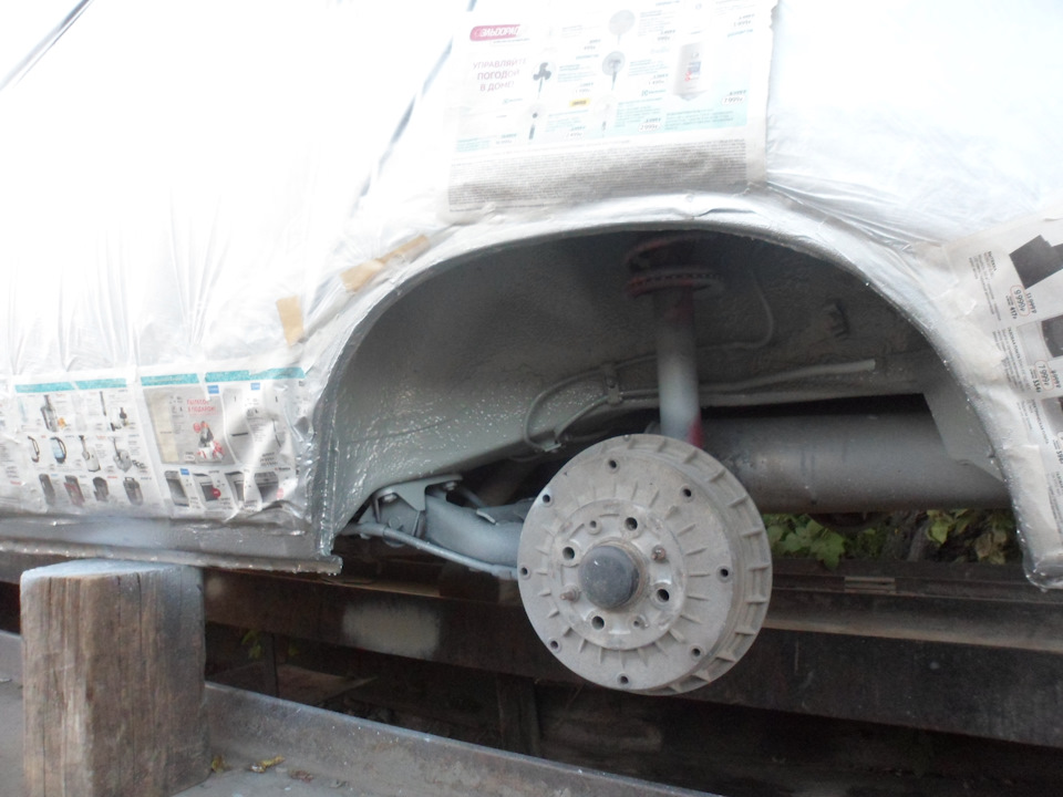

Для сегодняшних работ авто был приведён в такой вид
Днище и арки после грунта решил покрывать герметиком, аналогичным тому, что нанесён с завода. Это очень качественное, никогда не затвердевающее покрытие, которое служит не только защитой, но и шумоизоляцией. На дорогих авто, к слову, его нанесено около 10мм в толщину… на наших от 2ух до 5ти).
Различные "антигравии" и битумные мастики не рассматривал в принципе, так как абсолютно все они твердеют и со временем трескаются. По ними потом металл гниёт ещё пуще, чем без них). Просто обожаю смотреть записи, где человек помазав чистый металл, думает, что делает машине лучше).
Чтобы они не твердели многие в эту смесь добавляют пуш сало, масло и тд…но лично я не в восторге от чёрно-липкого, а также воняющего покрытия…(хотя как супер-мега дешёвый вариант- пойдёт).

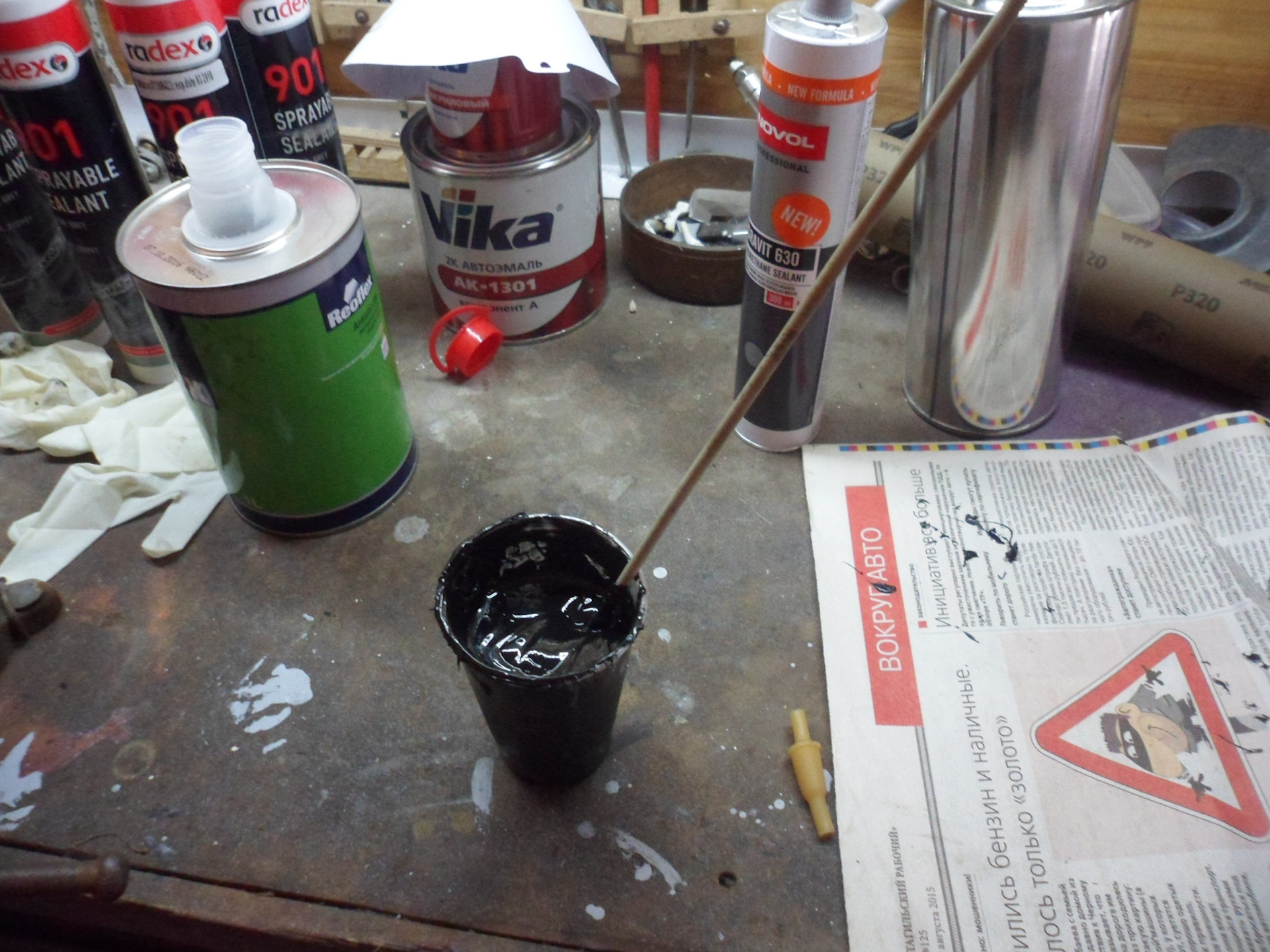

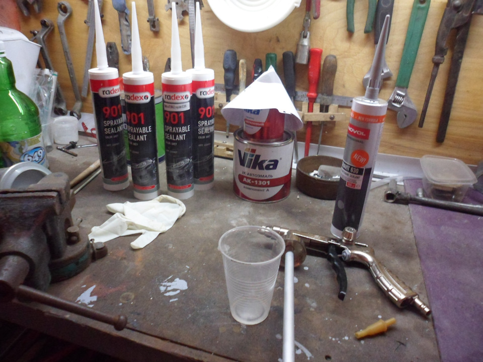

Так что встречайте: распыляемый полиуретановый герметик "Radex", а также аналогичный шовный "Novol", купленный на всякий случай.
По идее для распыления такого герметика используют специальные пистолеты (стоит к слову от 5К), но для обработки одного авто покупать такой несколько нецелесообразно. Поэтому разбавляем его до нужной нам консистенции обычным антисиликоном (ни в коем случае не растворителем и тд…). Говорят, что можно ещё бензином, но я не проверял…да и запашок не прельщает…
Для начала я замазал все швы просто кистью остатками чёрного шовного герметика "Novol", который был в гараже.

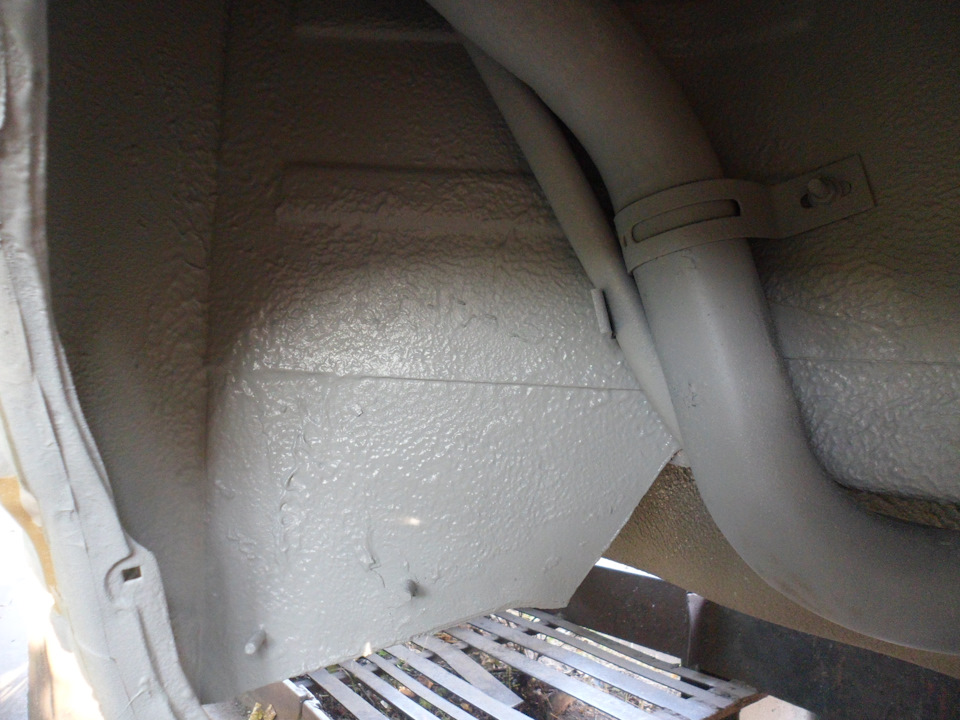

Далее начал задувать все места уже готовой смесью распыляемого герметика
Распыляемого герметика немного не хватило, пришлось задувать обычный серый шовный "Novol". Размешивается он сложнее, а вот наносится практически так же…
После нанесения защитного покрытия, всё это дело было покрашено самым дешёвым серым акрилом "Vika" за 600р.
Про покраску порогов расскажу чуть позже, всё равно больше фоток сюда не влезет).
P.S. Теперь ждём полного высыхания пару дней, радуемся начавшемуся отпуску, и будем потом заниматься передними крыльями и мелкими жучками…
