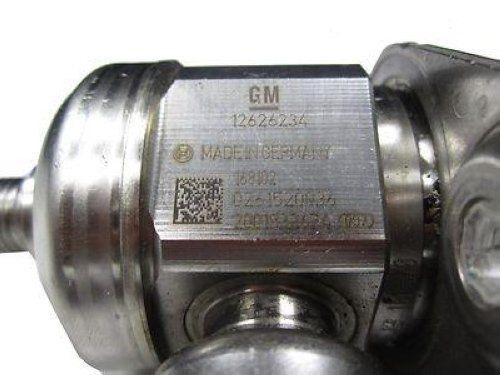

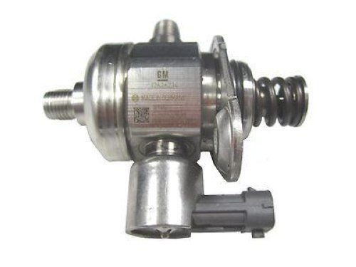

прожил он долго, дольше в 2 раза статистики по таким деталям на двигателях оснащенных прямым впрыском. Как заберу мертвый разберу и посмотрим от чего подох, а пока жду новый, надеюсь в течении недели прийдет и я снова буду в строю, неприятная поломка ибо я встал как вкопанный отъехав от заправки 50 метров, после завелся и заглох снова на МКАДе уже в правом ряду, руль дубовый, тормозов нет, ахтунг, а если в левом ряду на Новой Риге? ППЦ!
Как оказалось крюка у меня тоже нет и затягивали машину за рычаг на платформу, все прошло успешно! Аккум на аварийке и нескольких стартах сел через 3 часа ожидания эвакуатора, при погрузке на платформу машина вообще написала что ее пытаются угнать и заблокировала рычаг КПП, руль, замок зажигания ППЦ приключений было снять ее с платформы при такой защите )))
За 2 недели до этого была ошибка Р0087 и надпись Engine Power Reduced, на почти пустом баке, после заправки ошибка пропала и все стало ОК, но спустя две недели снова Р0087 + Р0089 и привет медвед, запасайтесь насосами заблаговременно xDDD

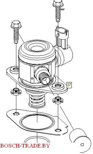

Номер 12626234, подходит на все ситики до 2010 года, с 2011 насос другой (другой крепеж, длина трубок входных и размер). Делает эту муйню Bosch как и добрую половину кадиллака, отсюда и срок жизни походу )))

А где заказывал насос? забил номер, который ты дал в экзисте, там его нет. На каком пробеге умер?
на ебей, есть на рокавто, есть просто в сети, это номер оригинал, сейчас номера заменители пошли, их легко найти погуглив. Умер за 100-ку, пару дней назад ) обычно говорят ходят 60-70
