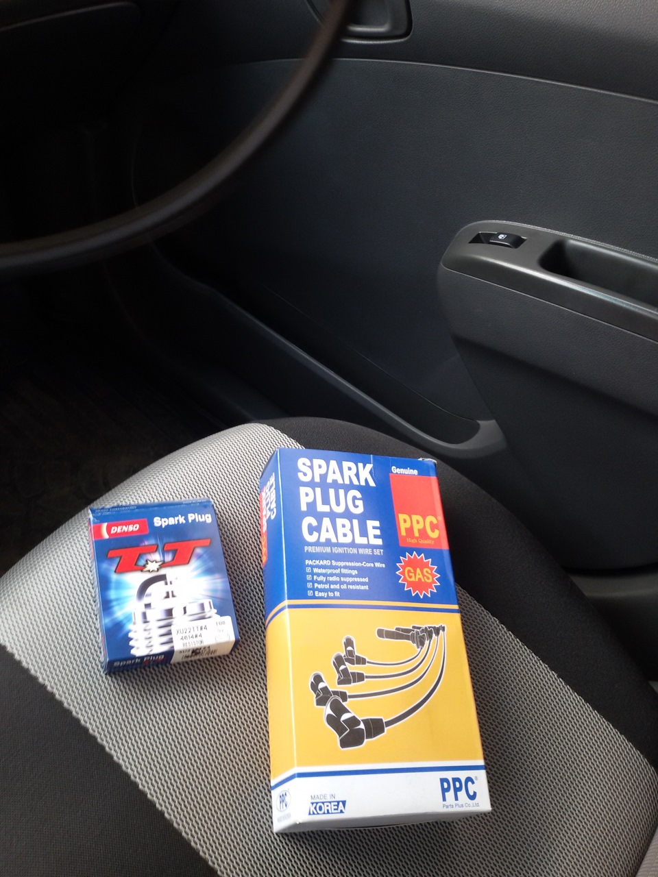

Всем салам. Приехал меня свечи и провода, т.к. машика на хх начигает временами дергаться… Не стал ждать чтобы окончательно "приехали", во общем меняем))) старые свечи проехали получается всего 5 тык, на родных откатал 32,5 тык.
На этот раз свечи взял не GM, а DENSO, ну и провода решил поменять заодно, взял то что на фото ниже, были GM за 55 тык, но доверия не внушилт, тупо каробка gm а там провода.
Свечи — 40 тыс ~ 13$
Провода — 45 тыс ~ 14,5$
все по карте

Кстати где покупал свечи? На фархадском?
Ага

а подскажи пожалуйста, машинка спарк 2012г 1л . троила ужасно и глохла при езде я поменял свечи, машинка поехала но на холостых с переодичностью она поддергивается (как будто вздрагивает) могут ли быть провода? а то щас методом тыка все датчики да катушки поменяю и никакого эфекта не будет.
провода могут быть. А так реально сложно сказать. Что комп говорит?
Молчит. Чек не горит но в памяти есть ошибка высокий уровень сигнала датчика воздуха
Хз. Надо все равно мастеру смотреть
