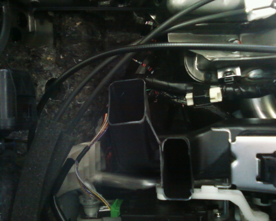

В августе когда пылесосил машину обратил внимание на воздуховод над педалями. На фото ниже видно что один патрубок чуток заглушен. Я человек теплолюбивый, жара костей не ломит, а когда я на машине, обычно одеваюсь легко. Чего там до машины, от машины до магазина, из магазина в детсад, из детсадика в машину и домой. Иногда ножки подмерзают. Решено подрезать "дырку". Сейчас когда уже лежит неделю снег и температура -10-15, подрезанный патрубок дает о себе знать. Снежок с туфелек тает моментально, если дефлектор печи направлен в лобовое или в салон через низ все равно тянет теплый воздух. А будет уж очень жарко вставляю кусочек паралона (губки).

сегодня на дворе 17.11.2014г. на градуснике с утра -12, в машине температура выставлена на обдув лобового и в ноги около +23 можно снять зимнюю обувь и на газ давить в сандалях, в дальнюю поездку так и сделаю

а воздух теперь прям в ногу дует? нога не сопреет?)) мне жарковато бывает, а тут ещё огня можно подбавить… сварюсь))
Надо тоже так сделать) Спасибо за идею
Это примерно где?
над педалью газа
Спасибо! Завтра обязательно гляну!
На паджериной печке можно курицу гриль жарить, куда там еще подрезать )

Дя, интересно зачем она там?)
скорей всего, что бы воздух в две разные стороны гнать из одного сопла.
Ну да чавой то я))) дешевле же ничего не придумаешь(
сегодня полезу подрезать . спасибо )))
