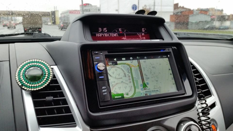

Решил поменять штатную магнитолу, т.к. в ней кроме USB и CD ничего нет. Долго думал, что поставить. Выбор пал на магнитолу на Android, называется такая магнитола NaviPilot DROID2. (характеристики можно посмотреть тут www.navishop.ru/catalog/120/2102/)

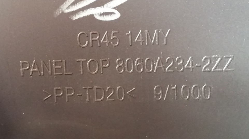

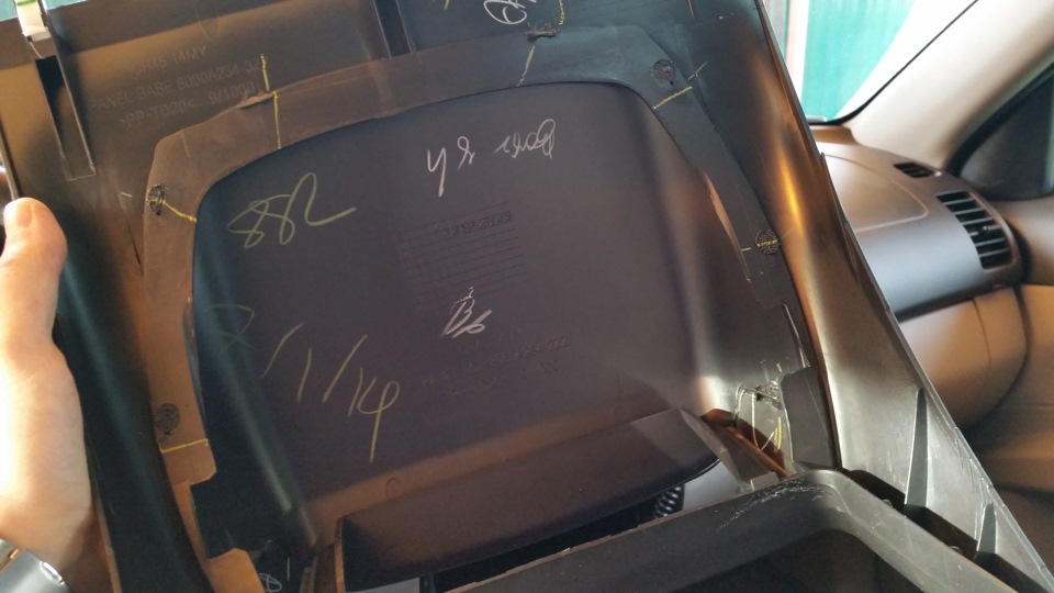

Проблема была в том, что долго не получалось снять штатный козырек магнитолы, но в конце концов он подался.
Если кому интересно, номерки козырька:

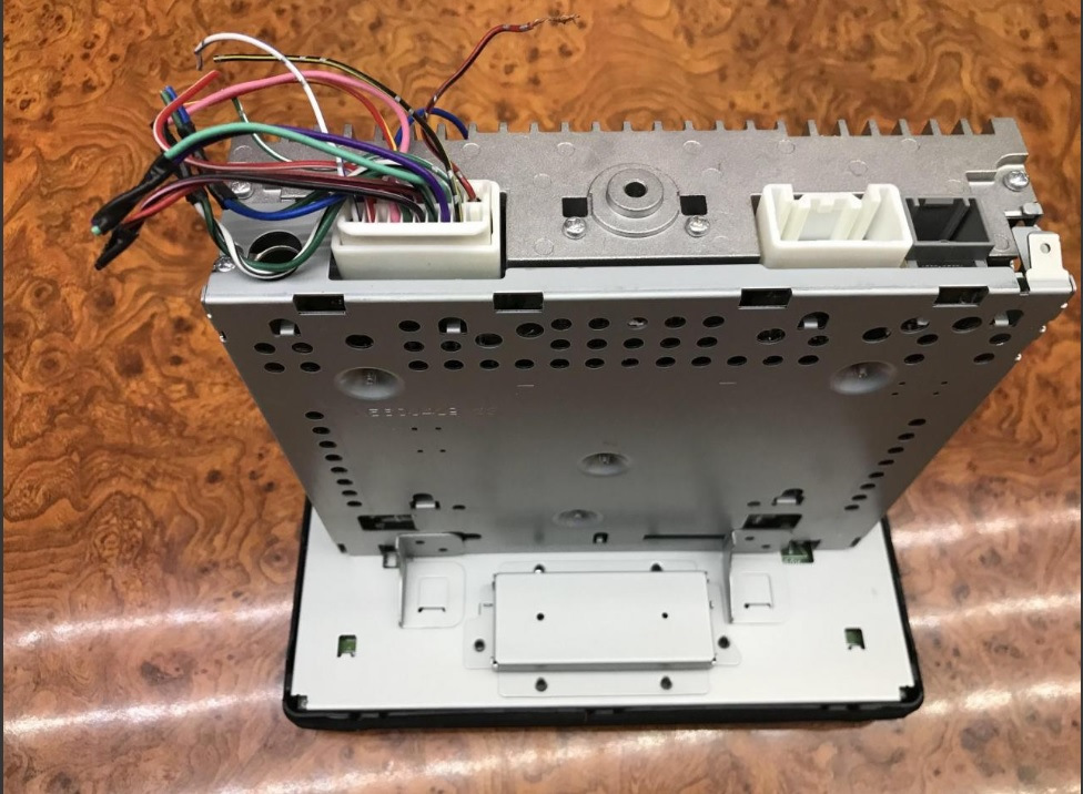

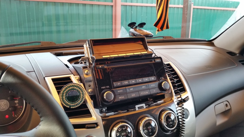

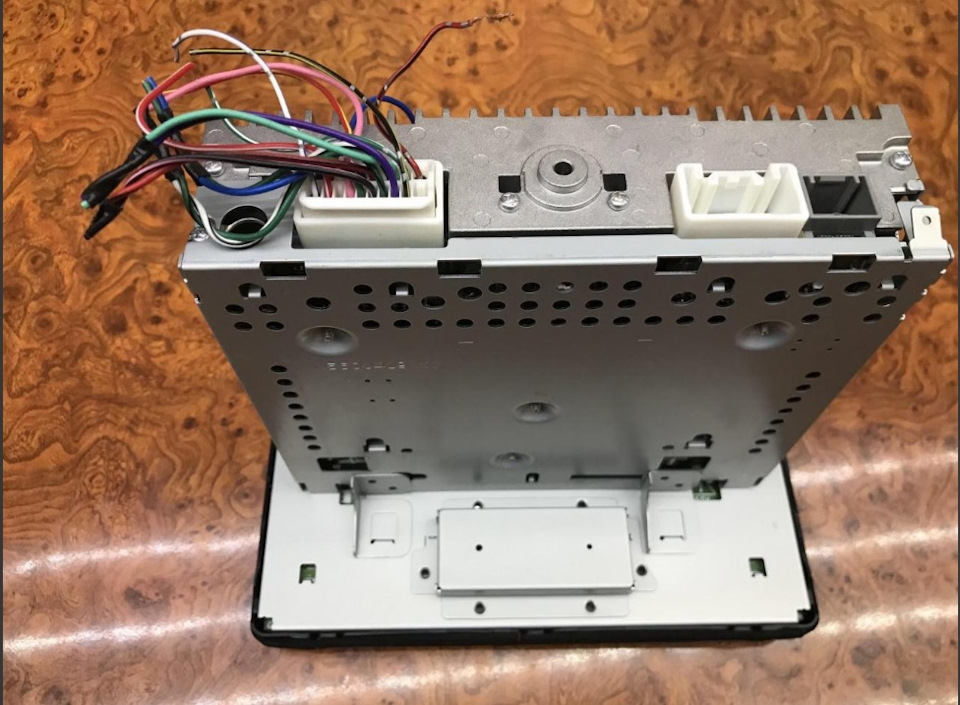

Снял штатную магнитолу быстро.
В комплекте идет ISO переходник, для того, чтобы работали кнопки с руля. Так же в комплекте идет переходная рамка. Правда он мне не очень понравилась, т.к. глянцевая.

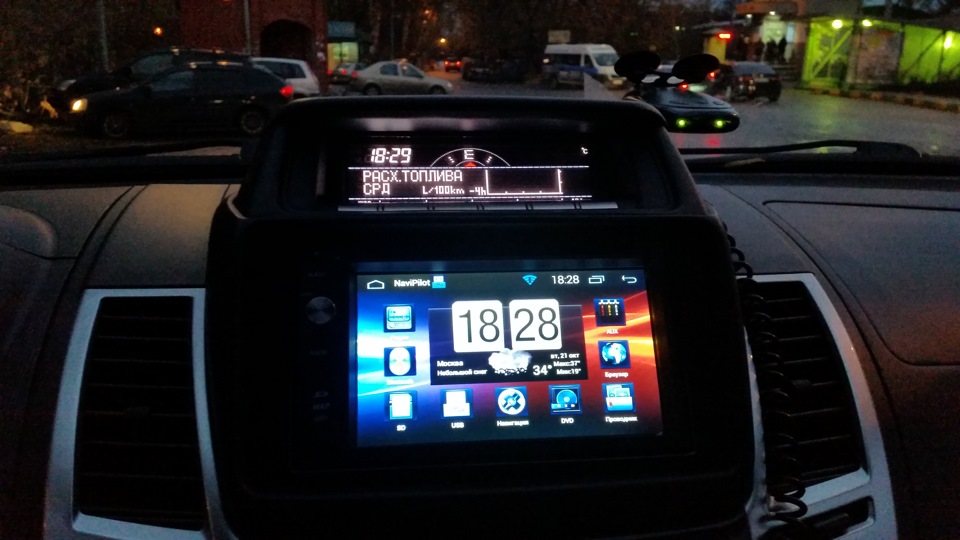

В общем магнитолой доволен. По Wi-Fi можно загрузить в нее все что угодно. Есть GPS, 4G модем, Bluetooth, Hands free и т.п.

вопрос… когда сняли штатную у неё вид как с зади? )))
Не. У меня большая была. А тут тоненькая
вот и про тоже… 2014г.в. и два типа втыкали значит…
буду свою скидывать и смотреть.

Приветствую! А каталожные номера козырька и нахлобучки есть? А то эти не бьются…
вроде как 8060A234XA
А так, есть еще номерки, в теме заглавный пост: pajero4x4.ru/bbs/phpBB2/v…42f76c474480e2df8f04181aa
Спасибо!

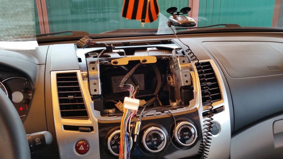

Скажите пожалуйста с какой точки лучше начинать демонтаж рамки бортовика и магнитолы?
Какой инструмент использовали?
Просто надо тянуть всю жту конструкцию на себя. Она на защелках держится
Спасибо. Поддевать не нужно нигде, ножом или тонкой отверткой через тряпку?
У меня похоже антенный штекер выскочил. Дальше 3 х км от города не ловит. Он вообще там крепко сидит?
На счет крепок провод сидит или нет, хз, А по поводу рамки, ничего поддевать не надо, просто тяните на себя, сломать там ничего нельзя.

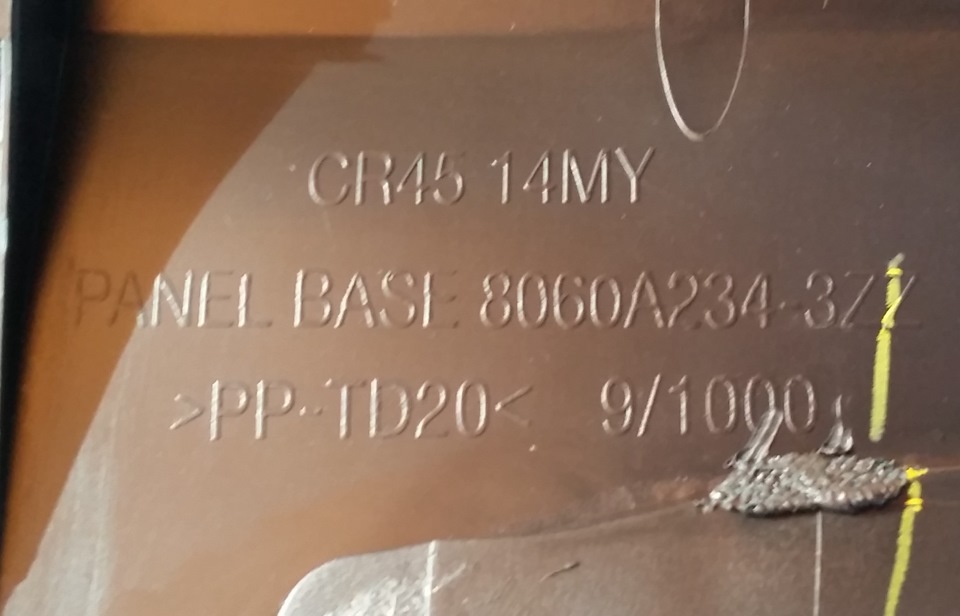

Подскажите каталожный номер металлических креплений?
К сожалению, номерок не знаю.
Doc031
Тут глянь, там много инфы: pajero4x4.ru/bbs/phpBB2/v…618ee389bd393504dd5fe5a45
не скромный вопрос как сняли козырек?
Просто надо тянуть всю конструкцию на себя.

Опиши как снять этот козырек. Тоже на днях предстоит эта процедура. Заранее спасибо.
Просто надо тянуть весь козырек на себя.
За какие места его лучше тянуть и сколько там мест креплений?
Где сама магнитола, за бока взять и потянуть. Сламать там ниче не реально.
Пошел пробовать)
Я сам долго думал как. А потом просто дернул и он снялся

Отличная магнитола, поздравляю с установкой.
Управление с руля работает? Ничего дополнительного для этого не устанавливал?
Все работает. Ничего доп. для это не делал.

Как это ГУ в пользовании, уже тестил?
Пока первые впечатления только положительные.
а на сайте пишут, что она на аутлендер 2013+, на паджерик тоже ставится без проблем ? там всё дело в рамке ?
Для машин у которых БК штатно стоит сверху магнитолы, подходит та, которую поставил я, т.е. от Outlander 2012-2014, а для машин, у которых нет БК над магнитолой, то в такие подходит другая модель, вот такая --> www.navishop.ru/catalog/120/2049/, при этом БК переносится вниз. Как-то так.
спасибо
Да, по сравнению с родной, это мега-девайс! А что, без переходной рамки никак? Почему? Она имеет более квадратные углы чем родная, или дело в размере?
Я тоже думаю менять на Андроид, хочу Redpower.
Просто у штатной магнитолы панелька чуть больше самой магнитолы, а у этой передняя панель в размер магнитолы. Если ставить без рамки, то зазоры будут. А так, может и можно найти что нибудь без рамки.
