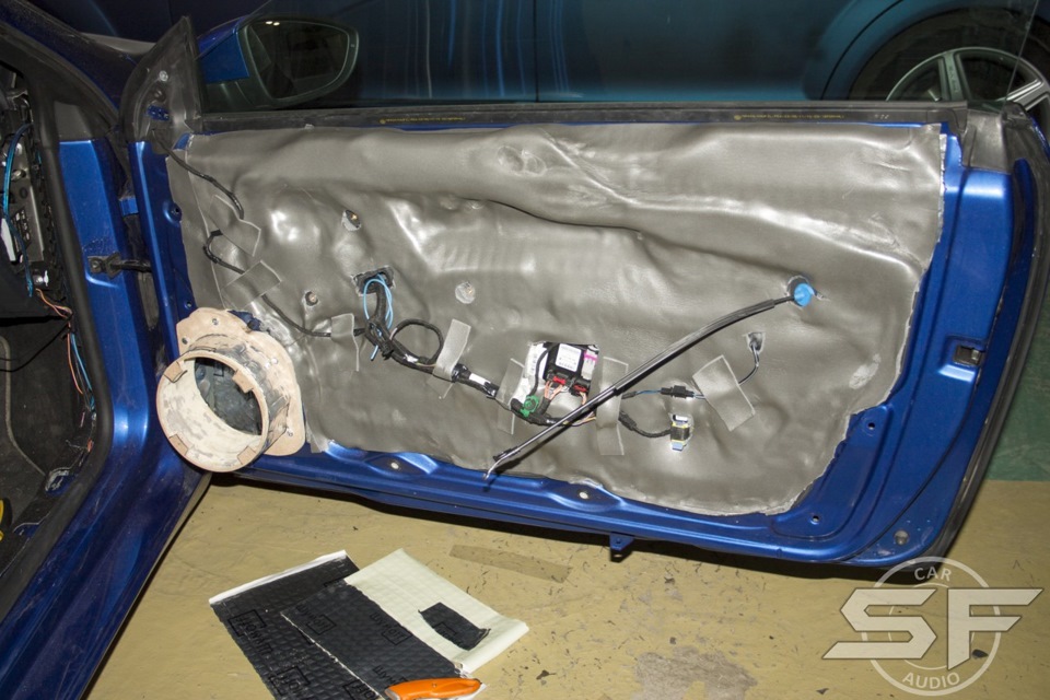

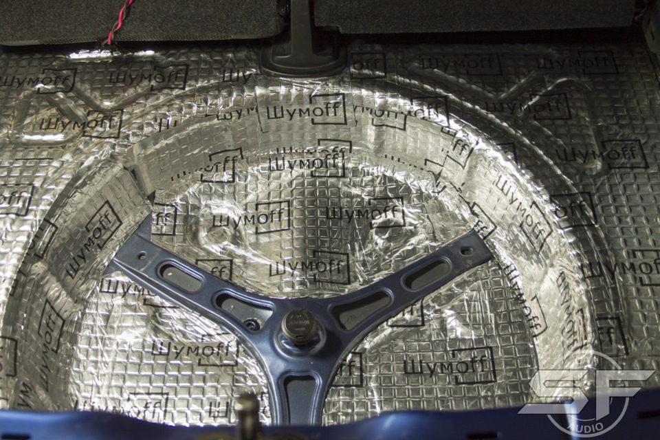

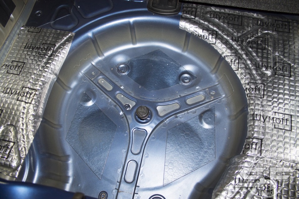

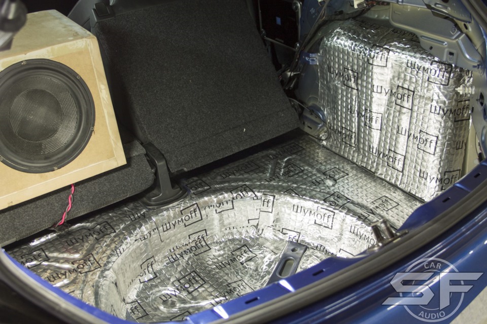

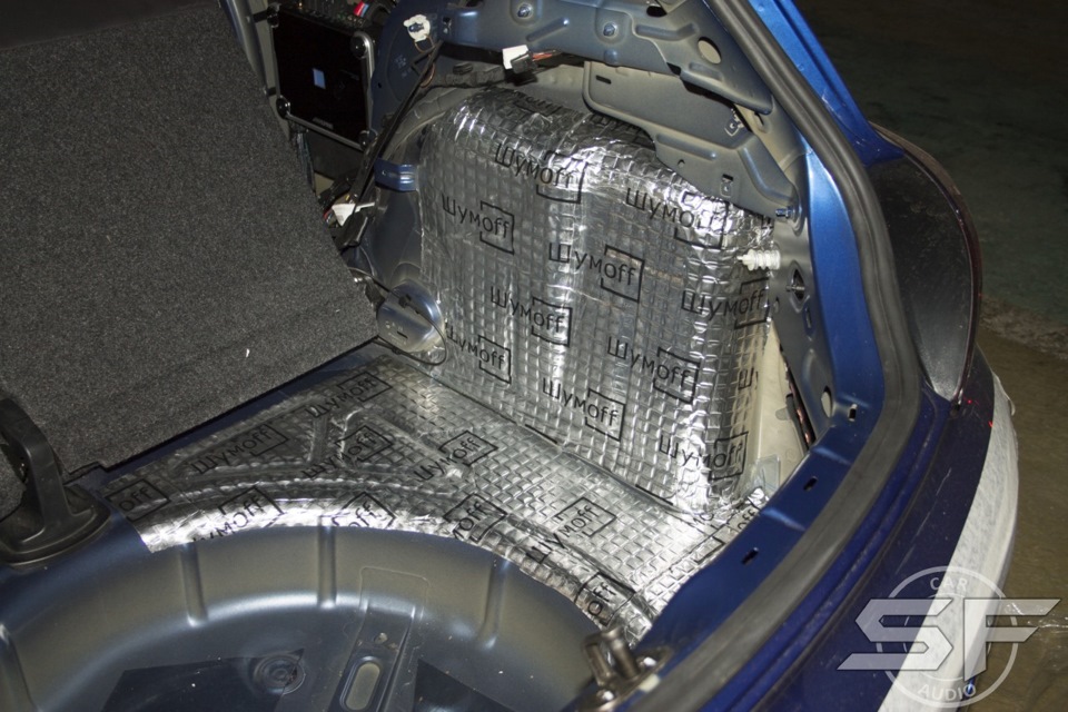

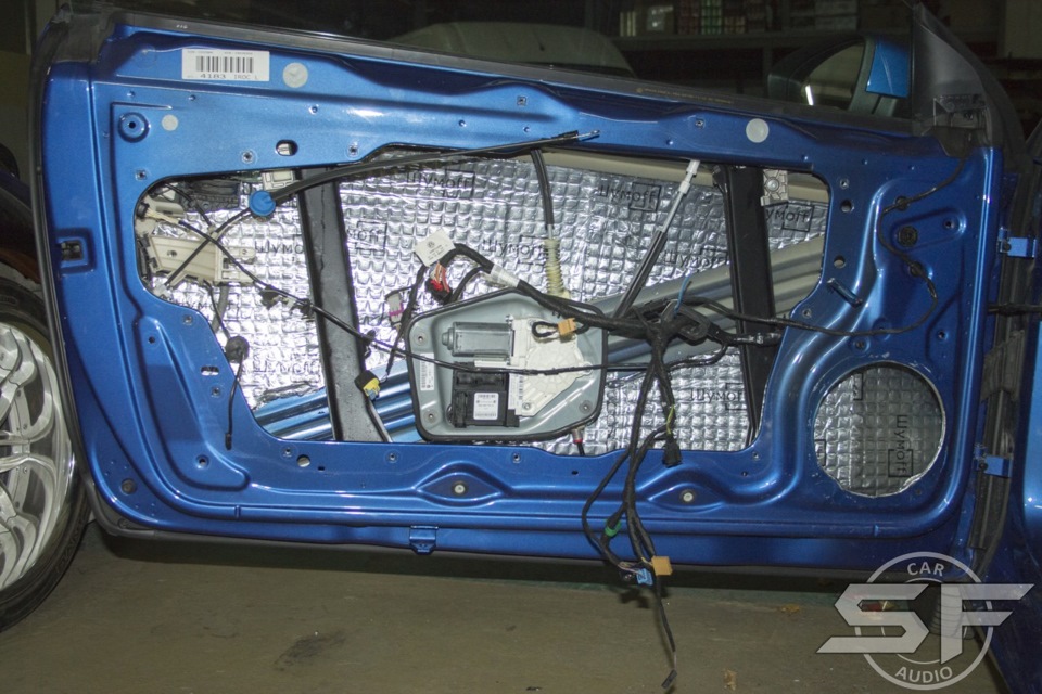

Как я уже писал в предыдущем псто, дабы не утяжелять машину, я решил воздержаться от полной шумовиброизоляции и ограничился только самым необходимым для создания должного акустического оформления в местах работы динамических звукоизлучателей — двери и багажник.
Использованы материалы Шумoff, работы проводились специалистами shumof.net совместно с отличными парнями из SF-Audio.

а зачем они виброй 2 раза прошлись? они бы ещё бимаст бомб 2 раза положили, 2 раза перекрыли, а потом дверь не закрывается )))
хз, вроде все закрывается. 2 раза — в смысле, внешнюю стенку двери и дверной щит?
Батону мы вообще, считай, в три слоя делали — дверь изнутри и щит стеклоподъемника с обеих сторон.

тут они перестарались имхо. зачем было виброизоляцией шумить внутреннюю плоскость (где ручки крепятся и тросики идут) когда для этого виброизолируют внешнюю только… а если использовать какой-нибудь StP Aero, то не сильно и тяжелее будут, но эффект будет отличный
Я думаю, они знают, что делают.
Тут шумоффские материалы, опять-же. я про них вообще ничего не знаю, это StP я когда-то вкуривал )
я не говорю что не знают, вопрос. зачем? почему не делают бронированные машины в 3 слоя? тогда из РПГ стрелять можно.
ну, хз, в общем. дверь по ощущениям особо тяжелой не стала, мидбас играет отлично, чего еще хотеть )
