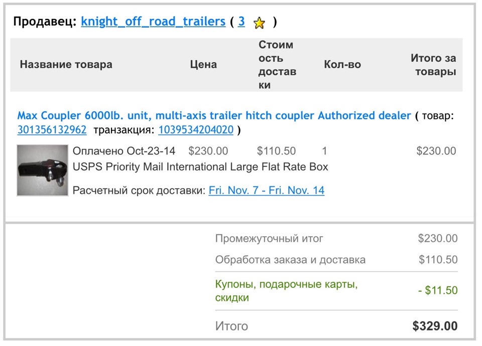

Самое сложное было найти продавца, который согласился бы на доставку в Россию. После долгих поисков и множества писем в офф-роад магазины по всему миру, случайно наткнулись на продавца www.knightoffroadtrailers.com который продаёт свои товары на Ebay. Пару дней переписки по вопросу доставки в Россию и о чудо, он соглашается (первоначально доставка только по США).
Несколько нехитрых движений пальцем по планшету и сцепное устройство оплачено, очень ждём доставки. Хотя в итоге цена сцепного устройства с доставкой получилась совсем не маленькая, мы считаем, что это правильный выбор.

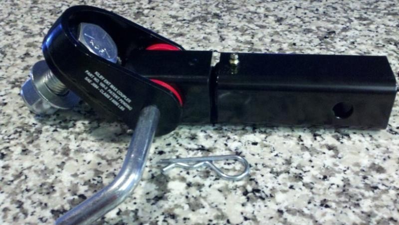

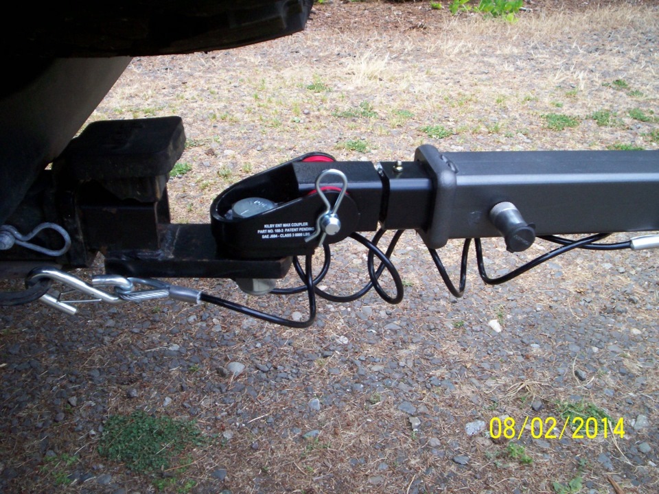

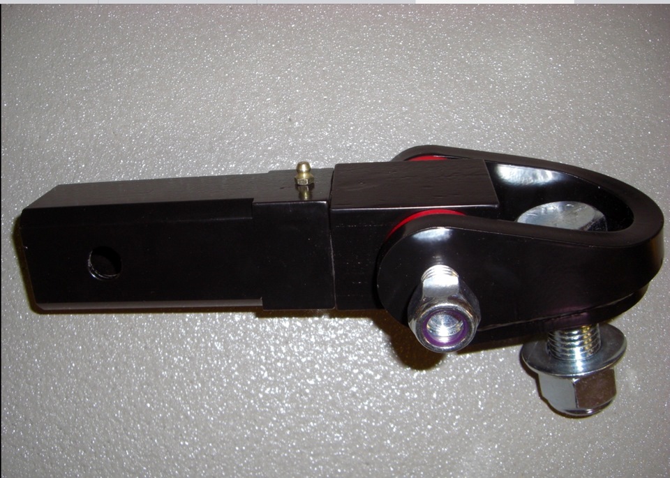

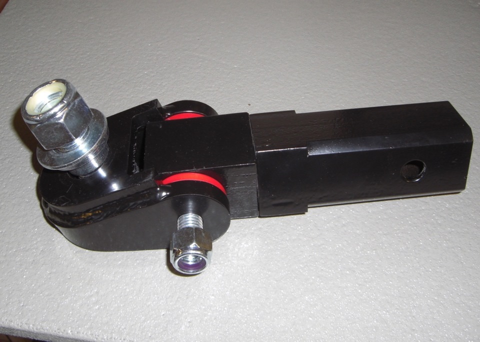

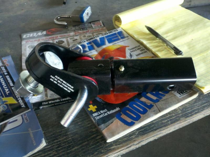

Немного фото сцепного устройства:
Ну и несколько видео про принцип работы данного сцепного устройства (на видео сцепка старого образца, но принцип не меняется):

Интересно как устроен узел из которого тавотница торчит, чтобы прицеп из стороны в сторону качался?..
И поворотный узел соединения, не раскрутится ли в дороге, там же только пластиковая шайба фиксатора?!
В общем, ждём вскрытия!
