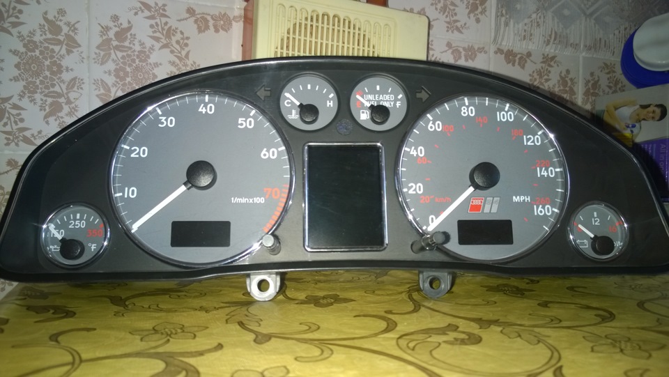

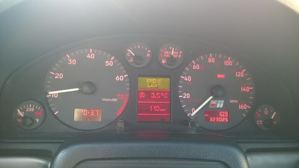

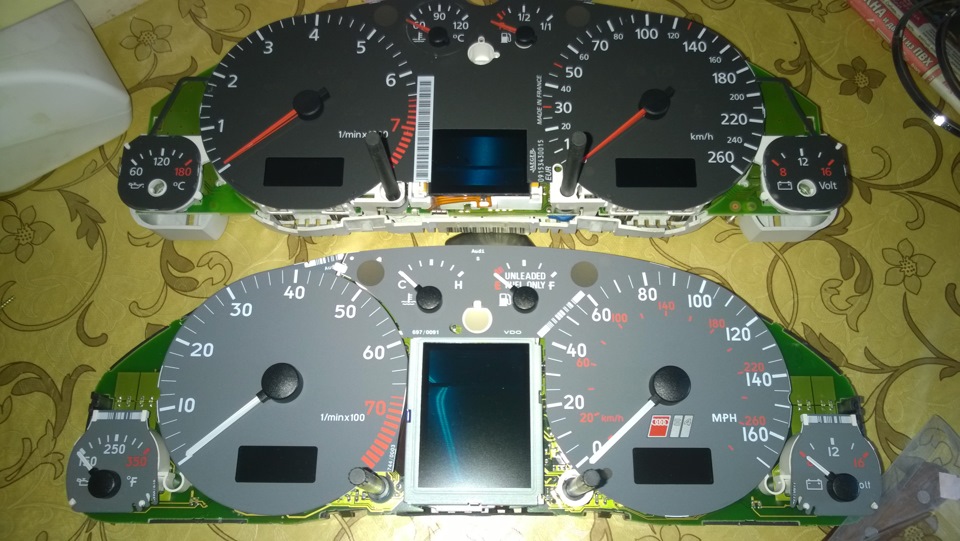

Машина стала получать регулярные обновки. Вот и сейчас я заморочился с установкой новой приборки. Моя меня в конец уже достала. Долбанная Магнэтти Марэлли. С самого начала, как только я купил авто не правильно показывала температуру двигателя и уровень топлива. Кроме этого стрелка тахометра работала рывками, динамик зуммера здох. Потом зимой в лютые морозы я начал замечать иногда такой вот цирк
В этом году с наступлением осени я эту картинку видел каждый раз, когда брал машину. И успокаивались они (стрелки), когда приборка хорошо нагреется. Надоело! К тому же хотелось компьютер.

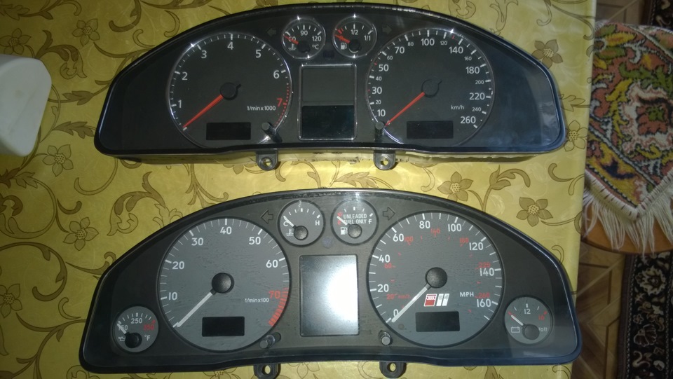

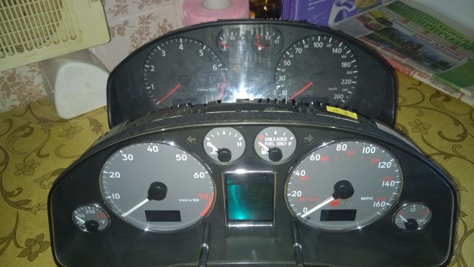

В последнее время мне везёт на ништяки по вкусной цене. Сначала руль, потом диски, потом RNS-D, сейчас вот она. Короче взял. Полная, с компом, эсочная, правда американская. Да и крен с ней.

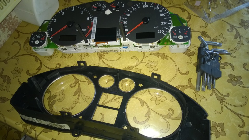

Первым делом надо было разобрать и переставить кольца с моей старой.
Как-то вроде сильно пафосно получилось, не? Может потом перекрашу в чёрный))) Два колечка не хватает потому, что они были благополучно выкинуты, когда пришёл комплект, за не надобностью. Мда, поторопился))).

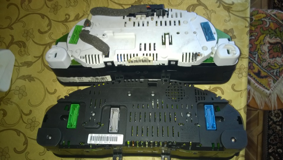

Далее авто было отдано на целый день кулибину, который колдовал с иммо, пробегом и всей остальной фигнёй. Оказалось, что отключить иммо не так-то просто. Я думал два клика мышью и готово. Короче сейчас авто без иммо. Тока тссссс… Это временная мера. Дело в том, что эсочная панель 99 года, где иммо ещё стоит в авто где-то. А моя панель 2000г. Иммо находится в панели. На фото тыльной стороны можно наблюдать чёрную приблуду сверху.
Авто сейчас заводится, самодиагностика работает, жалуется на контроль ламп и отсутствие омывайки.
Завтра ожидаю стрекозу с кнопками БК и разъёмы и в понедельник машина отправится на доработку всего этого добра.
Ну а мы пока что привыкаем к американской градуировки скорости, немного потрёпанному экрану и красной подсветке. Как известно на 2000г. она белая. Опять же, надоест, потом перепаяю на белые. Люди делали, люди остались довольны. Вот фотоотчёт рестайл)))

напомнил ты мне о милях. бррр, нафиг эту неудобну шкалу, я бы на твоем месте поставил на эту приборку родные шкалы. Пофиг на с вообще, если под капотом 1.8 атмо)
поставить свою шкалу не проблема. скорость не правильно показывать будет
прочитай у меня как это решается) там и контакты человека есть
Как же меня эта ММ достала. Из работающего только тахометр) VDO прекрасная вещь, разве только экран поменять осталось. А спидометр совпадает? Я одно время хотел на ебее взять англичанку, но мне упорно говорили, что там не получиться поставить, так как спидометр того.
да, совпадает
Я не про максимумы, а про положения стрелок. У меня, например, 100 км/ч на европейке и на английской отличаются углом поворота. Как и у вас. У вас 100 км/ч вертикально, а на доноре левее вертикали, то есть порядка 80 с чем-то градусов.
дык это понятно, что в европейке и американке (англичанке) 100км\ч в разных местах находятся. но в приборке есть свои мозги, грубо говоря, в мозгах заложен дамп. И приборка знает, что если ты едешь 100, то и тебе показывать надо 100. и ей абсолютно покуй, где эти 100 на шкале находятся.
Всё это написано конечно примитивно)))), но суть в том, что приборка показывает правильно, если ни кто косолапый не лазил в её стрелки
