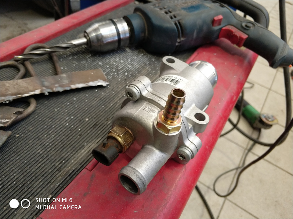

По материалам понадобилось следующее:
— Термостат 2190 Гранта 21900-1306010-00;
— Патрубок нижний Гранта 2190-1303010-11;
— Прокладка термостата;
— Подводящая труба насоса охлаждающей жидкости 2110 (ниже написал зачем, дочитайте));
— Тройник печки ВАЗ 2110;
— Датчик температуры ОЖ ТМ 106;
— Клемма разъёмная 6,4мм МАМА;
— Шпильки M8х80;
— Гайки, шайбы M8;
— Антифриз, хомуты, герметик…
Термостат 2190 Гранты как оказалось не так-то просто приобрести, на авторынке я покупать такие вещи не рискую, а в спец. магазине пришлось подождать недельку, пока мне его привезли, то ли редкость несусветная, то ли быстро разбирают?! Вообщем добыл.
Нижний патрубок отдельно найти не смог, пришлось покупать комплект:

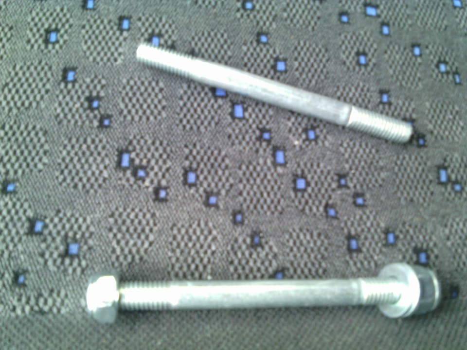

Шпильки, которые использовались для крепления термостата, продаются практически в любом магазине ВАЗ, то ли это шпилька распредвала ВАЗ 2101, то ли шпилька коллектора впускного ВАЗ 2123…

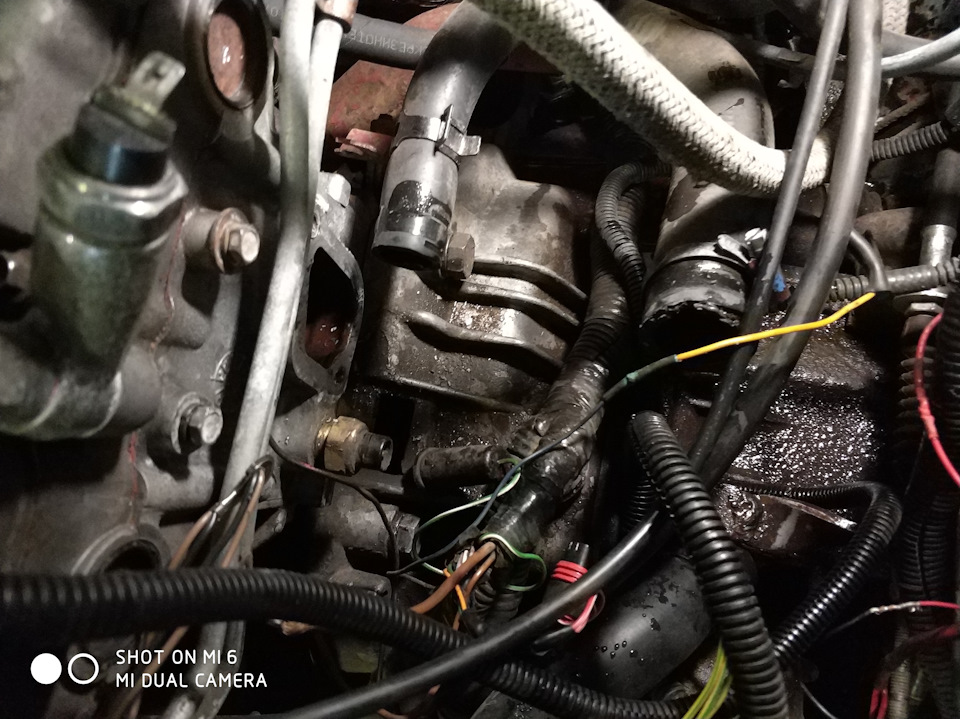

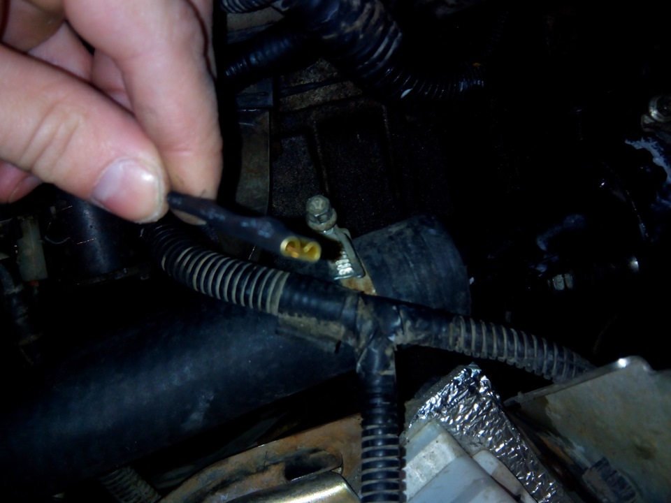

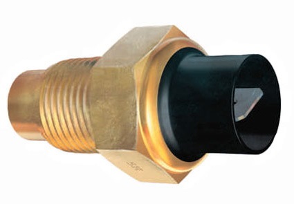

Датчик температуры ОЖ ТМ 106 купил не сразу, наивно полагая, что все и так встанет… а нет, не залез окаянный…пришлось рысью бежать за датчиком и клеммой…
Клемму, конечно же, припаял и облачил в термоусадку…

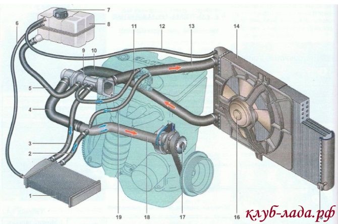

Для подключения расширительного бачка в "обратку" после печки использовался тройник отопителя от ВАЗ 2110. Попался на глаза пластиковый, решил попробовать…

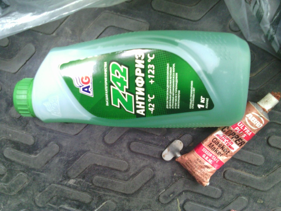

Также нам понадобились антифриз, герметик и хомуты соответствующих диаметров…

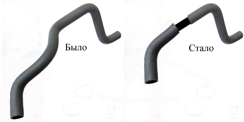

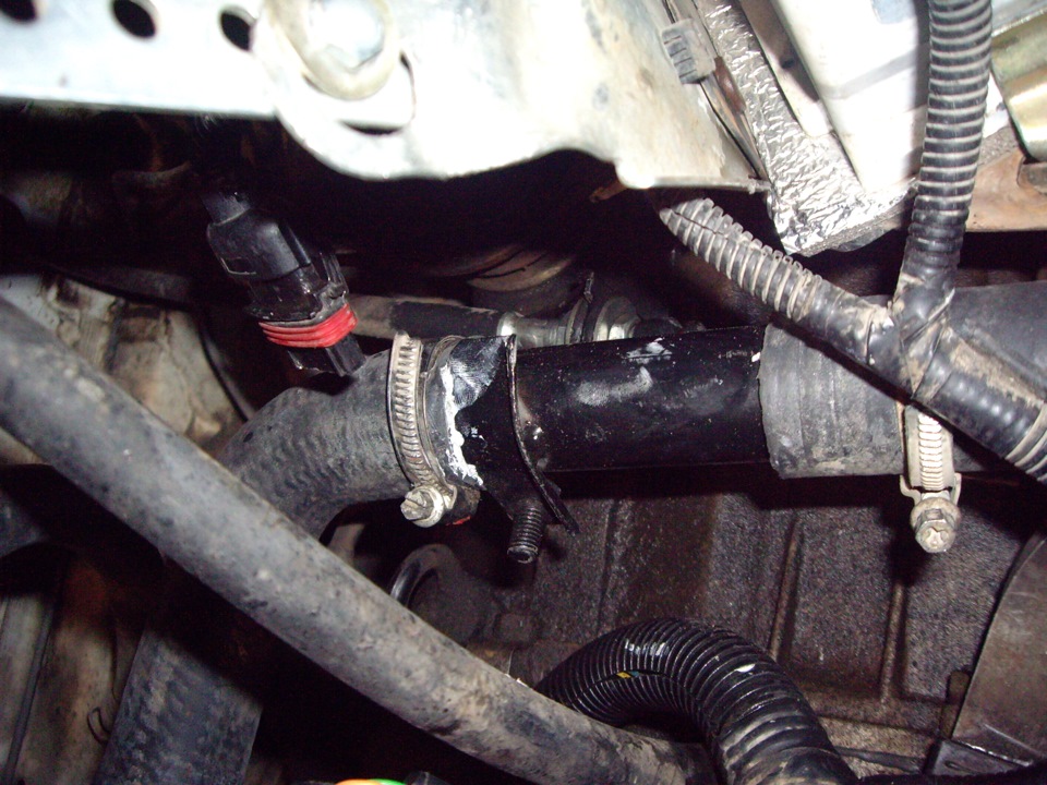

Еще один важный момент при установке нижнего патрубка от гранты… как оказалось у Гранты радиатор находится дальше от двигателя, а соответственно патрубок геометрически длиннее… при установке его очень не красиво выкручивало и изгибало…получалась "порнуха", так сказать…
Решено было кромсать дорабатывать патрубок, как показано на рисунке ниже…

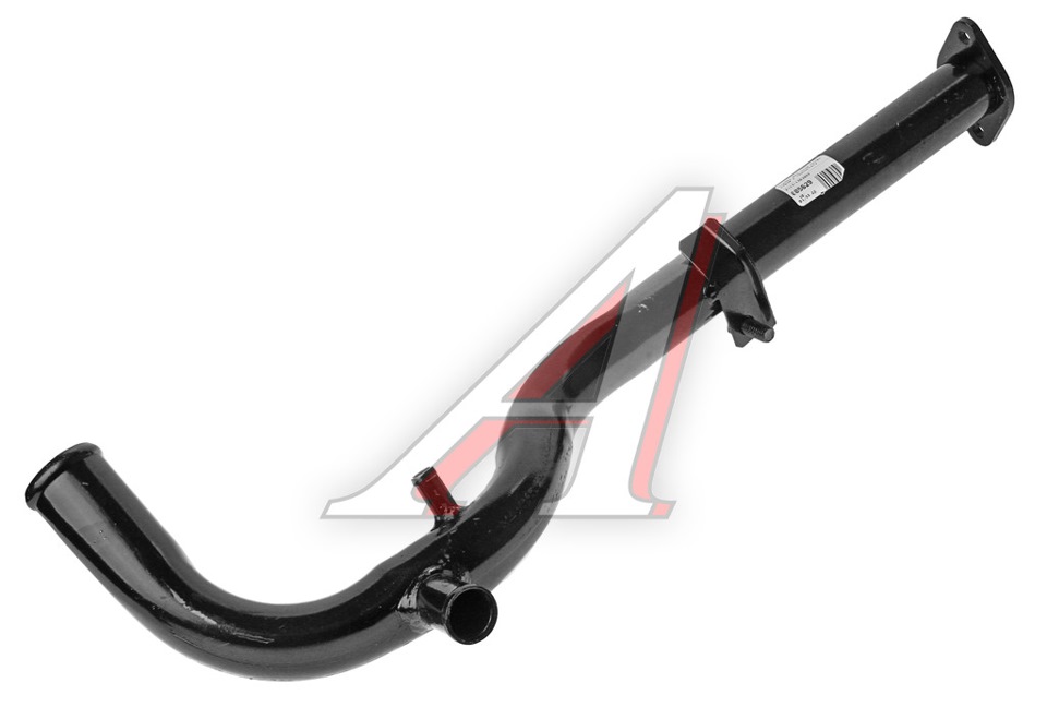

Для сращивания патрубков пришлось потратится на подводящую трубу насоса охлаждающей жидкости ВАЗ 2110 из которой изготовили патрубок, отрезав прямой участок с крепежом. А если получится его закрепить на что нибудь (пока не придумал куда, правда), так это же будет вообще "сок"…

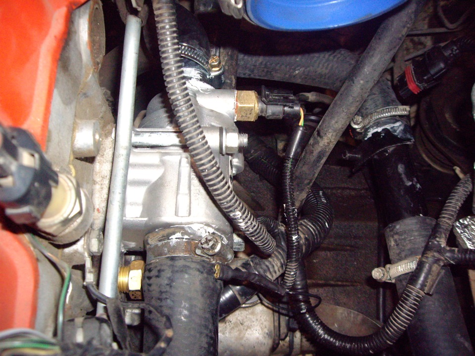

Вот как это выглядит в "живую"…

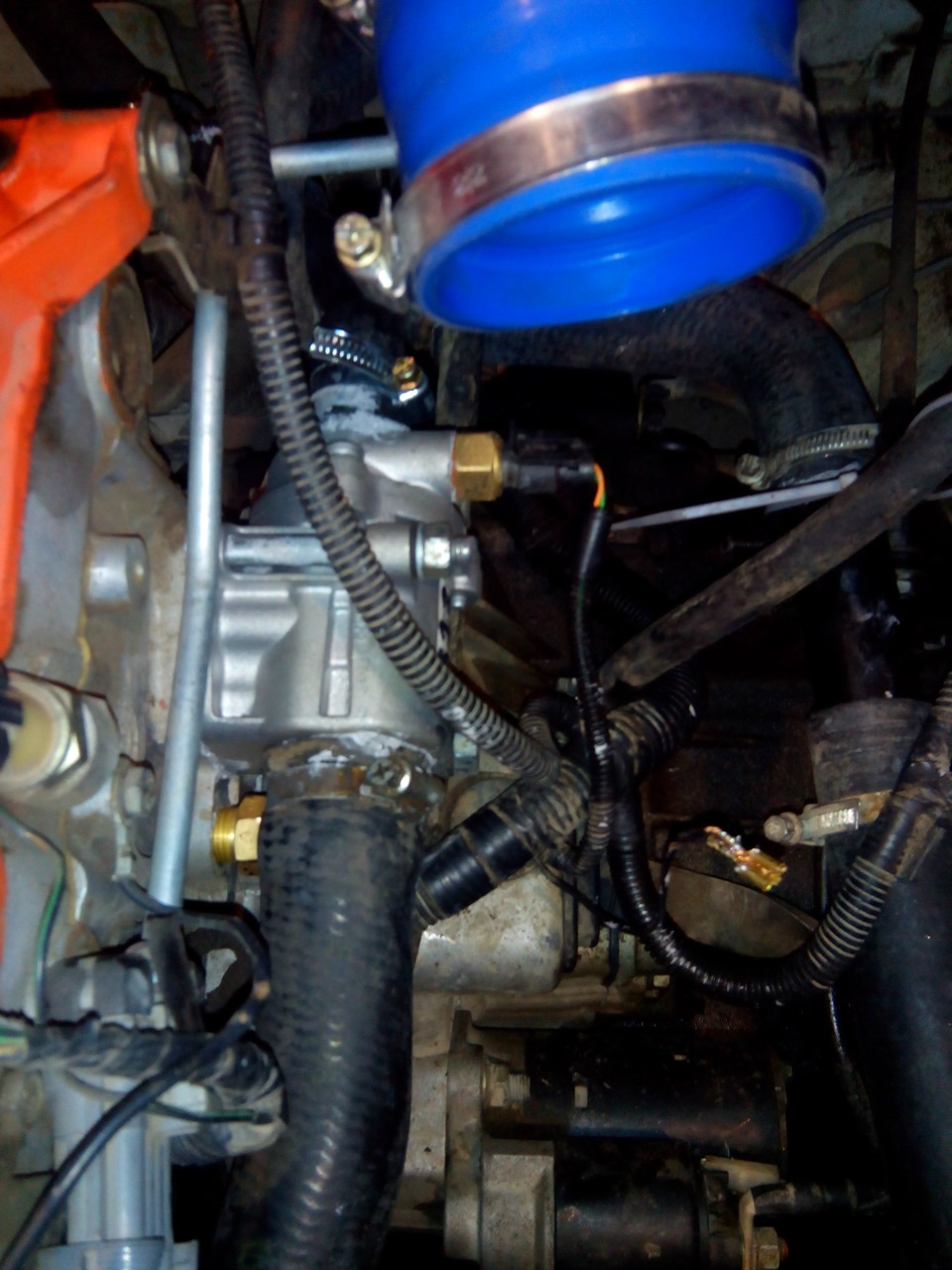

Результат переделки:
Патрубок который шел на обогрев дроссельного узла решил оставить для стравливания воздуха, "верхняя точка" так сказать…, и который временно заглушил болтом М10, но подумываю вместо него установить спускной кран))…
Результатом проделанной работы остался более чем доволен…
— Салон авто стал прогревается гораздо быстрее, стрелка температуры еще лежит, а из диффузоров уже дует теплый воздух;
— С прогревом авто до рабочей температуры печка превращается просто в "огненное жерло вулкана", реально жарит… у меня в машине такого никогда не было (нужно замерить Т на выходе, очень интересно);
— Двигатель стал прогреваться быстрее, не сказать моментально, но разница заметна. Тут на драйве, находил замеры времени на двух разных СОД, где Гранта была в победителях;
— Рабочая температура ДВС составляет сейчас 91-93С, а до этого у меня температура всегда была под сотню. Теперь мой настройщик ЭСУД перестанет горевать по поводу высокой температуры.

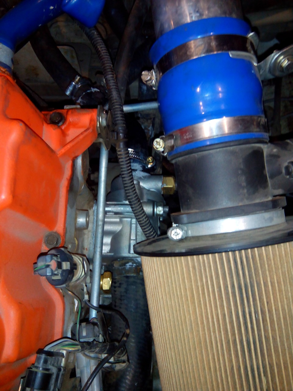

Что за колхоз с синей изолентой ))?
Ну это после 3 часов мучений с патрубками и хомутами, у меня не осталось сил чтобы удлинить проводку датчика красиво. У меня датчик стоит не в штатном месте.

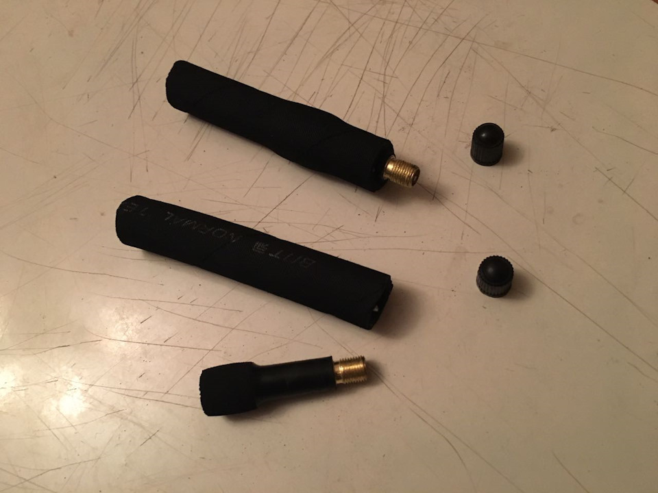

Вместо болта для стравливания поставь сосок который ставится в диск на бескамерках, подточи по кругу с задней стороны и впихни в шланг. Удобно будет стравливать воздух
Интересное решение…
Герметика не пожалел))) А так лучше само затягивающие хомуты купил бы, они бы не реагировали на сужение и расширение при нагреве…ИМХО
Зато надежно))) насчет хомутов учту, спасибо!

Вы очень ошибаетесь. Дело не в прогреве, а вообще в самой схеме сод. Такая схема используется на всех простых иномарках, поло, Рио, гольф и т.д. Система проста, а значит надёжна. И самое главное, сейчас термоэлемент на 6ти дырочный термостат, хороший не найти. Приходится 3-5 шт менять. Многие элементы не отвечают заданным параметрам, то есть открываются раньше или позже, или не открываются полностью. У меня в 10ке всегда было тепло, но я все равно переду на сод гранты. Так как она современнее и держит Т стабильнее.

То есть получается печка это малый круг?!
Причем она последовательно включена!

Датчик температуры какой? От гранты? Родной термостата?
Не внимательно читал…Датчик температуры ОЖ ТМ 106;
Тот который на фотографии он никак не влезет у него резьба больше почти в два раза.
Наверно тебе виднее))
Ну так объясни как ставил такой датчик? И датчик который у гранты двух контактный.
Просто вкрутил его… Это датчик не от Гранты, а от предыдущих версий жигулей.
Ссори! Это датчик который в блоке а я думал который на термостате. Понял только когда патрубок начал одевать и он упёрся. Кстати офигенно жарить стала печка. Как печка в бане. Прогревается раз в 5 быстрее если не все 10. А Печка никогда так не жарила. Секунд 10 держишь у воздуховода и руку обжигает.

Народ чета я тоже заморочился теплом, теперь вот появились не понимания.Собрана система как здесь, терь проблема, если на прогретой антифриза норма, то когда остывает полный бочрк мля.Че это за х может быть
Уверен что тройник поставил как у меня, на патрубок под номером 1?
вот это подстава…я его к термостату прифигачил.завтра переделаю(.спасиб
Ну вообщем ты понял о чем я)))
