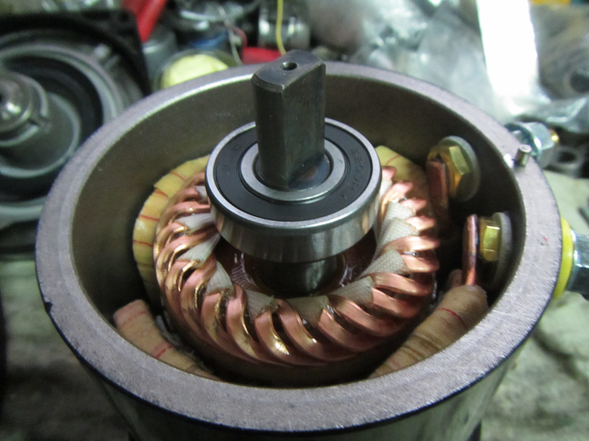

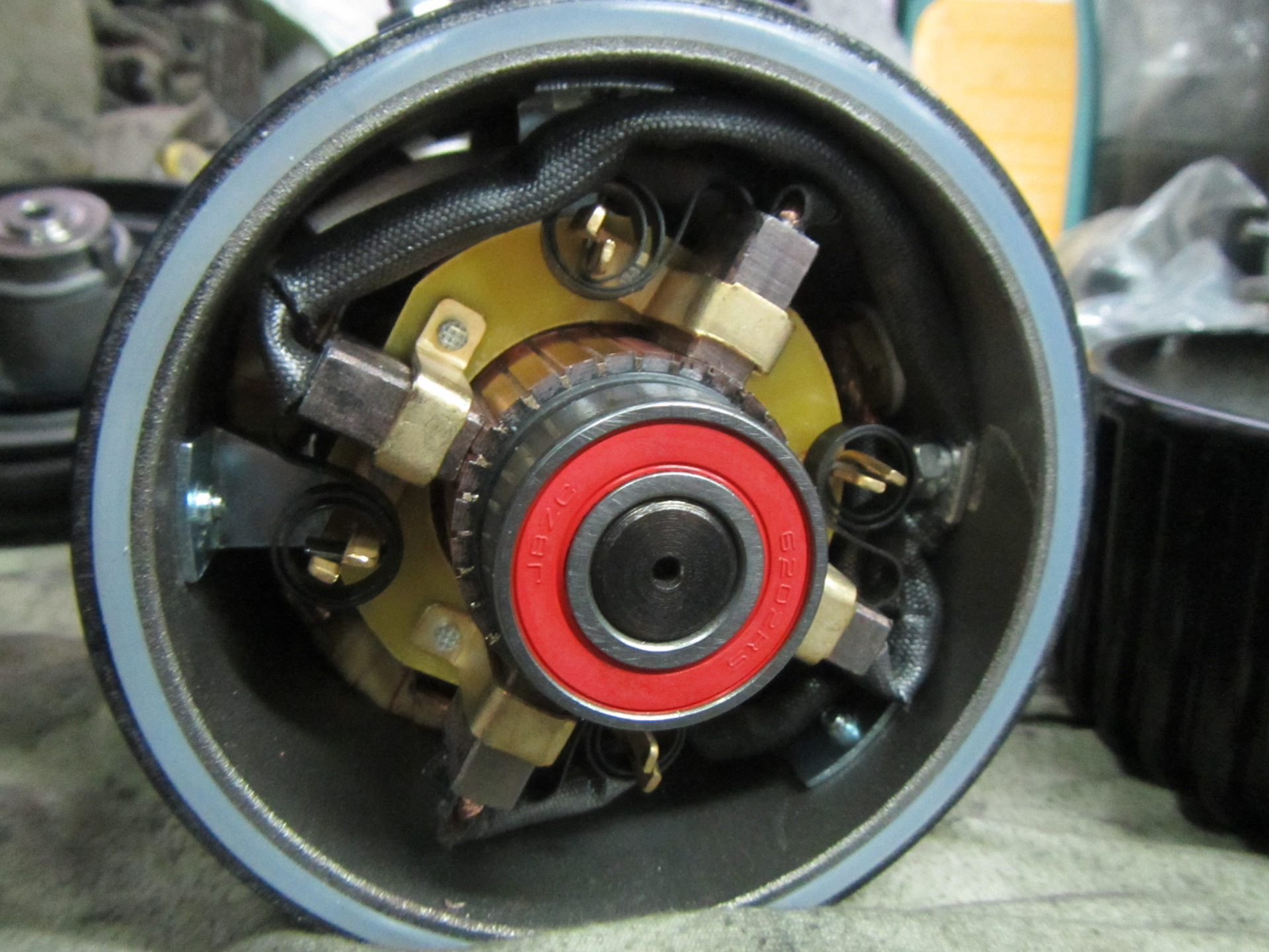

Мотор имеет силиконовые прокладки и из цветного металла щёточный узел, а также свой вал! есть у меня подозрения что этот мотор, может подойти на Т-макс)))

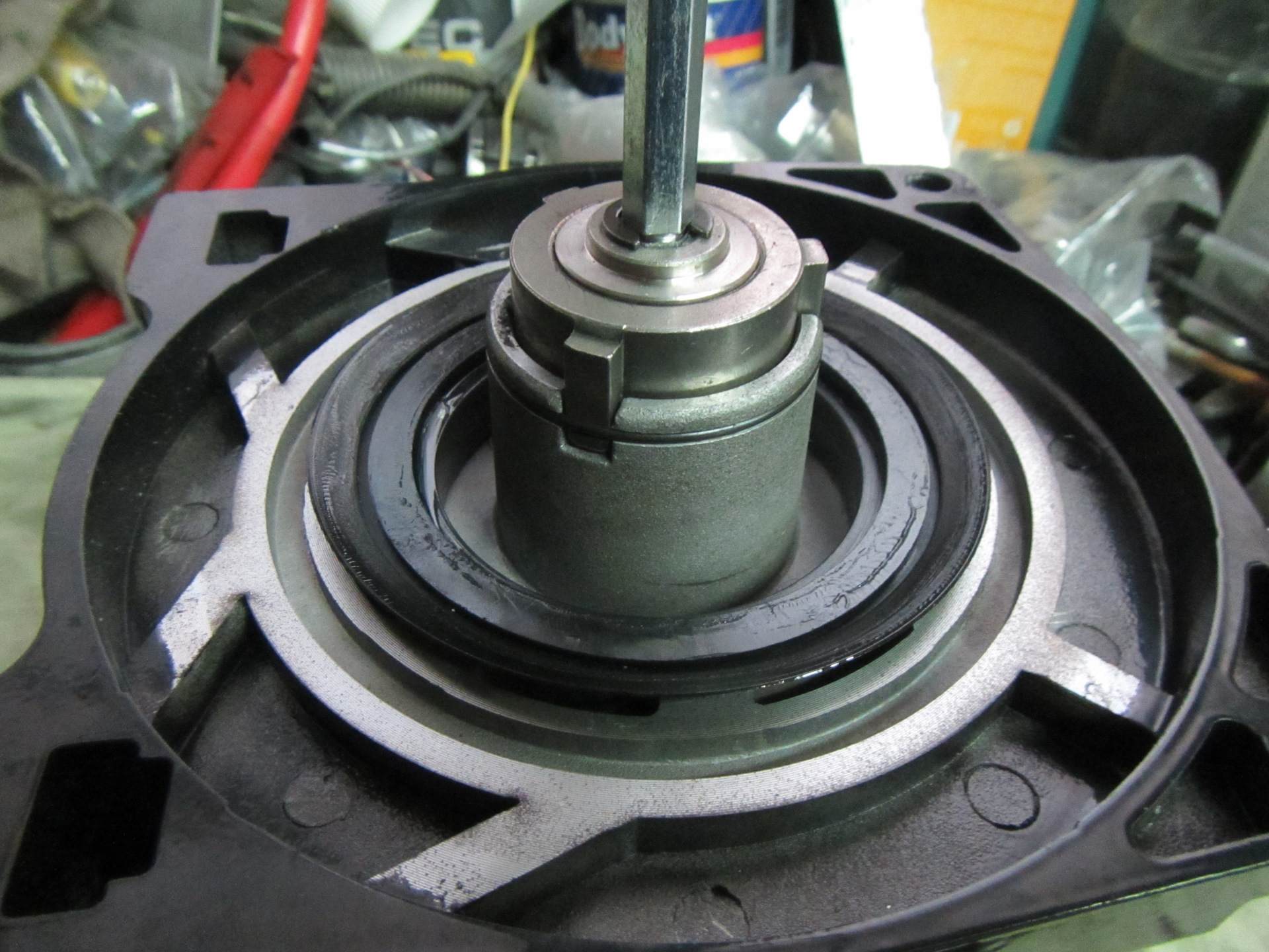

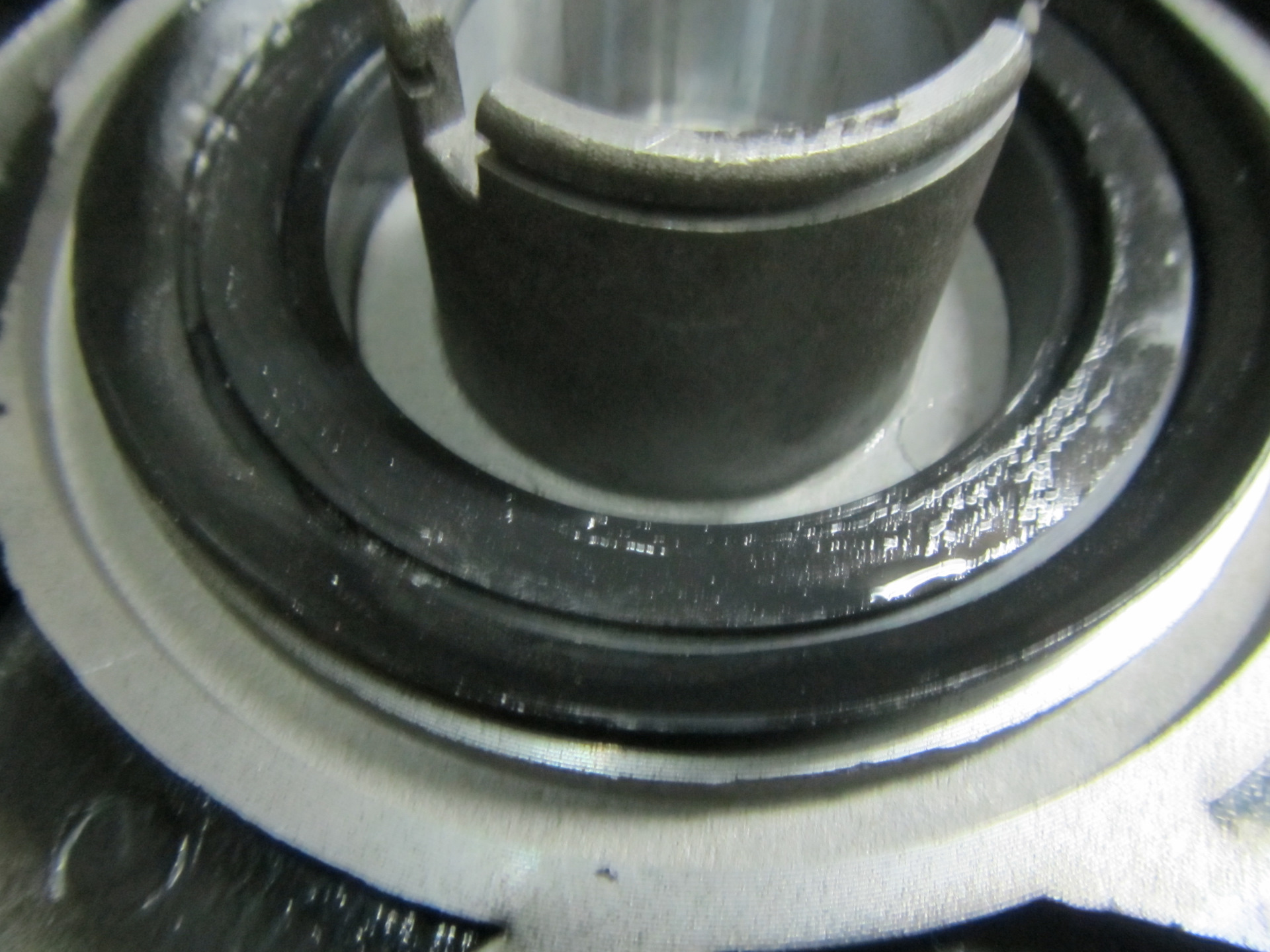

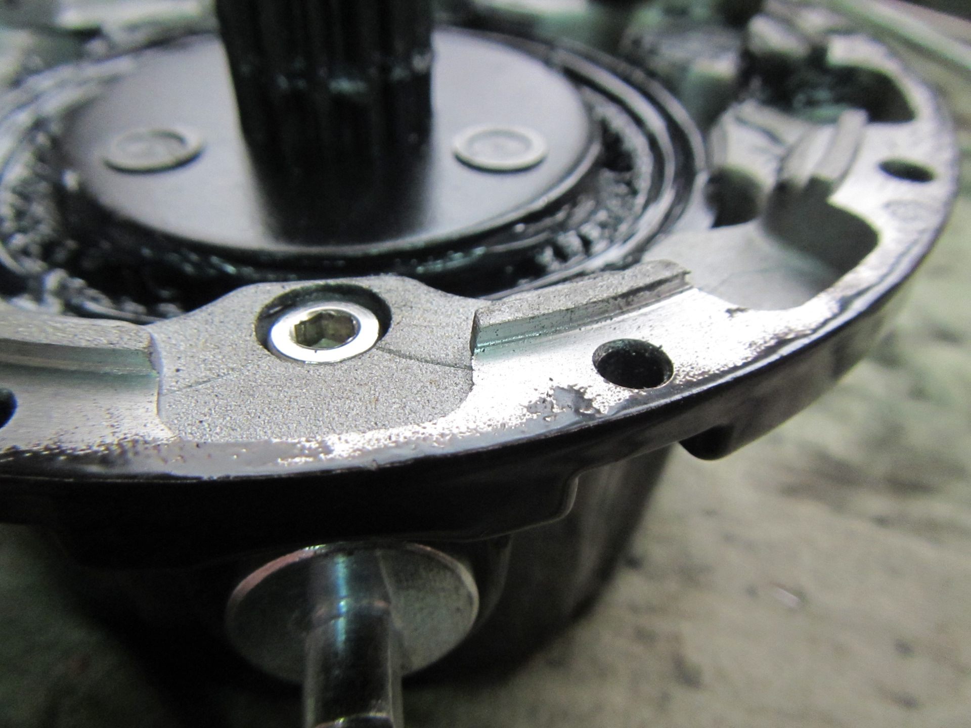

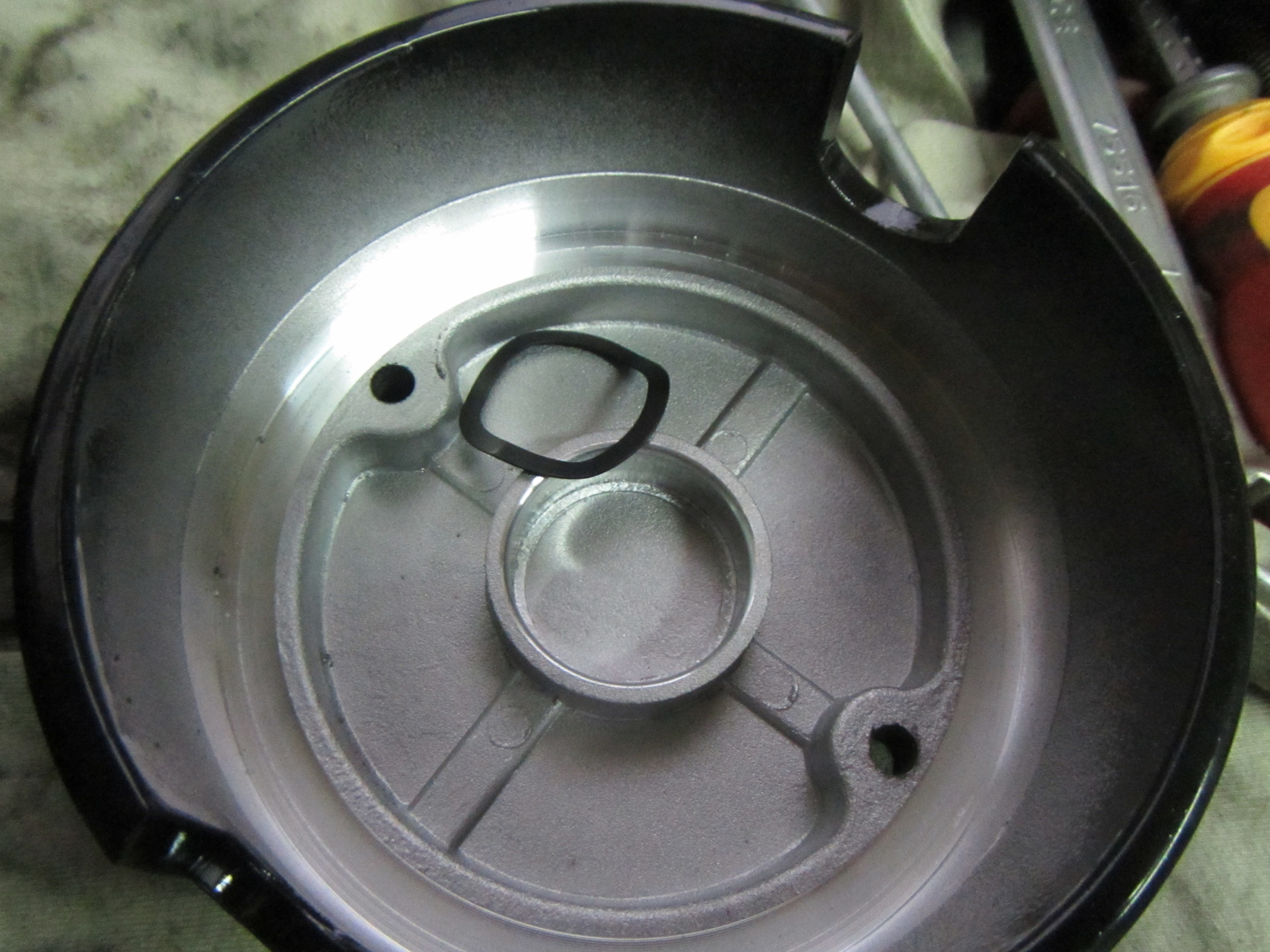

На щеках присутствуют манжеты, сальники! которые прижимаются к щеке барабана. Тормоз установлен и зафиксирован стопорным кольцом на моторной щеке, в собственной обойме! что бесспорно облегчает его замену)))
Упорные манжеты в барабан на щеках.

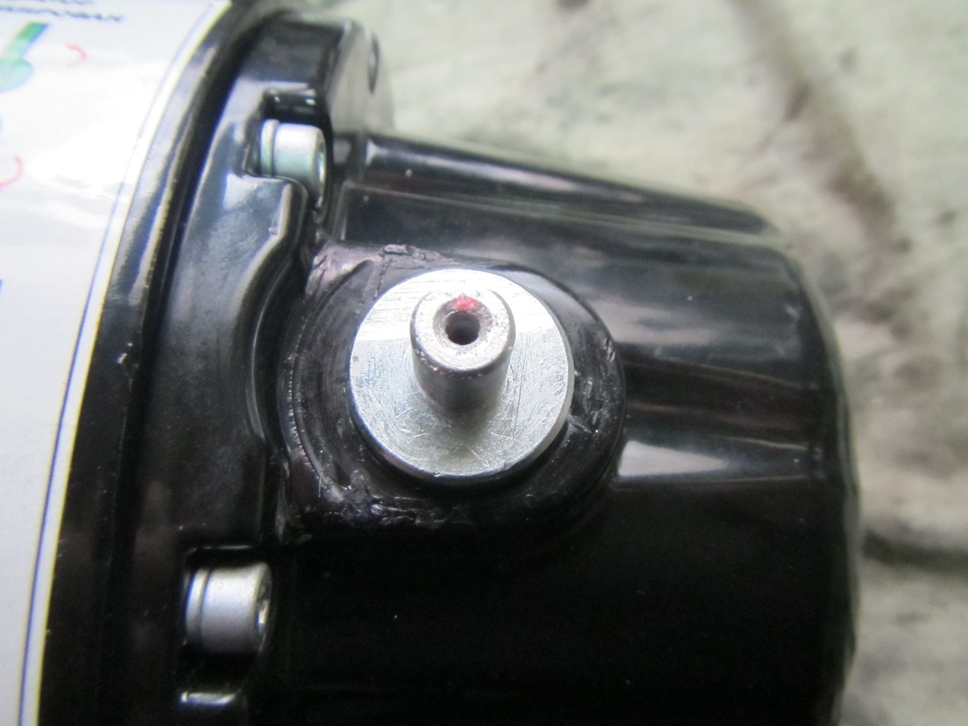

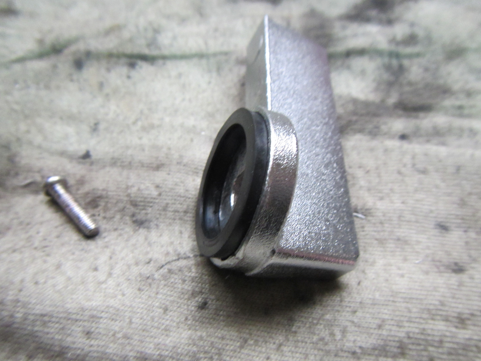

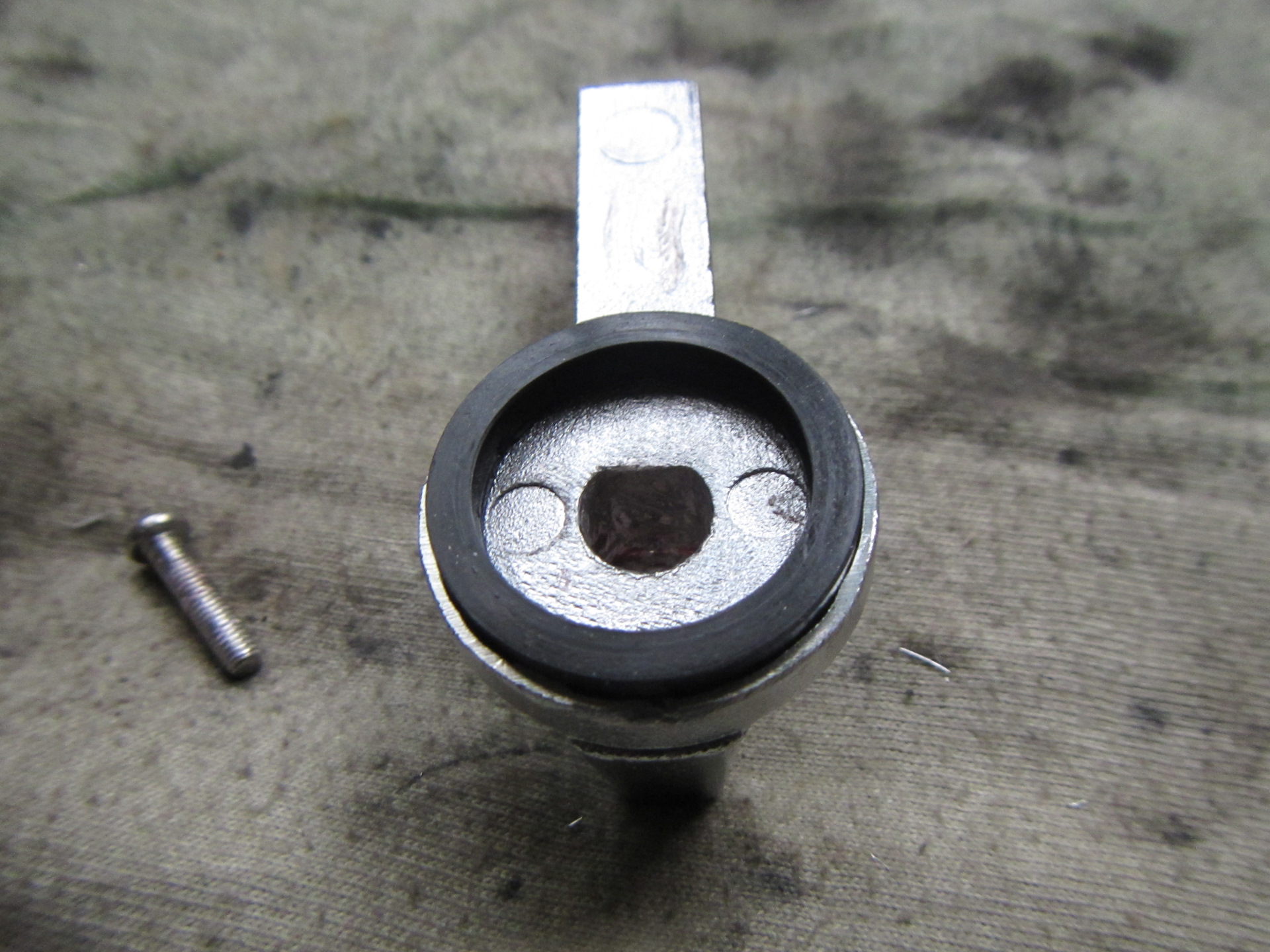

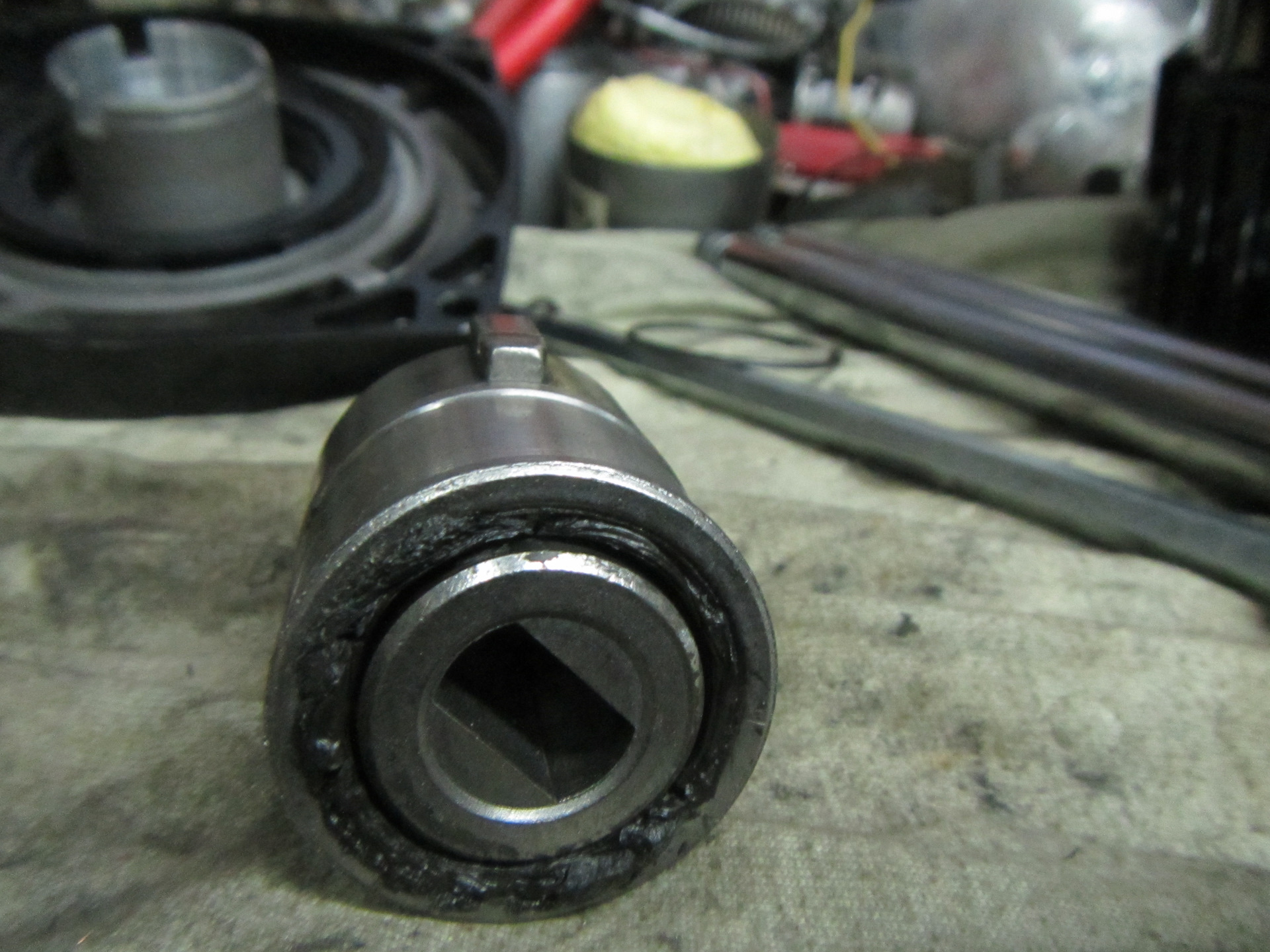

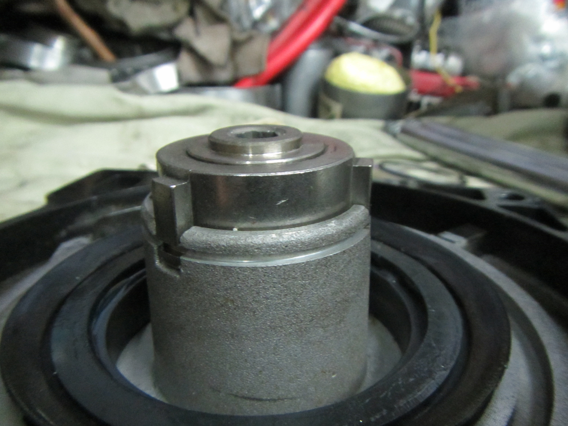

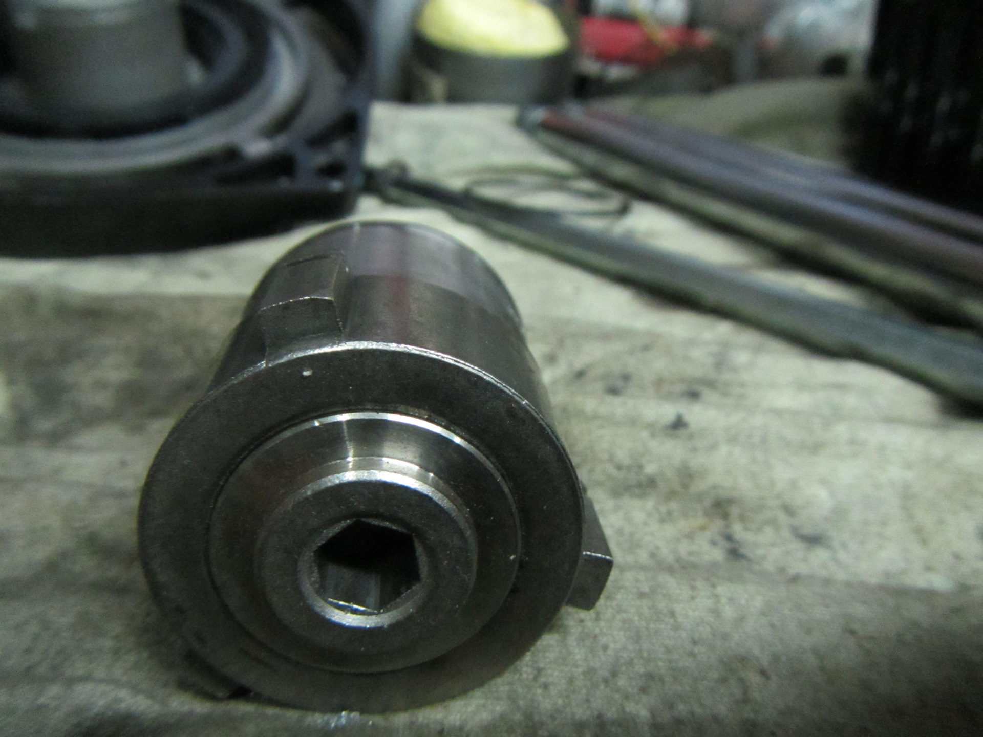

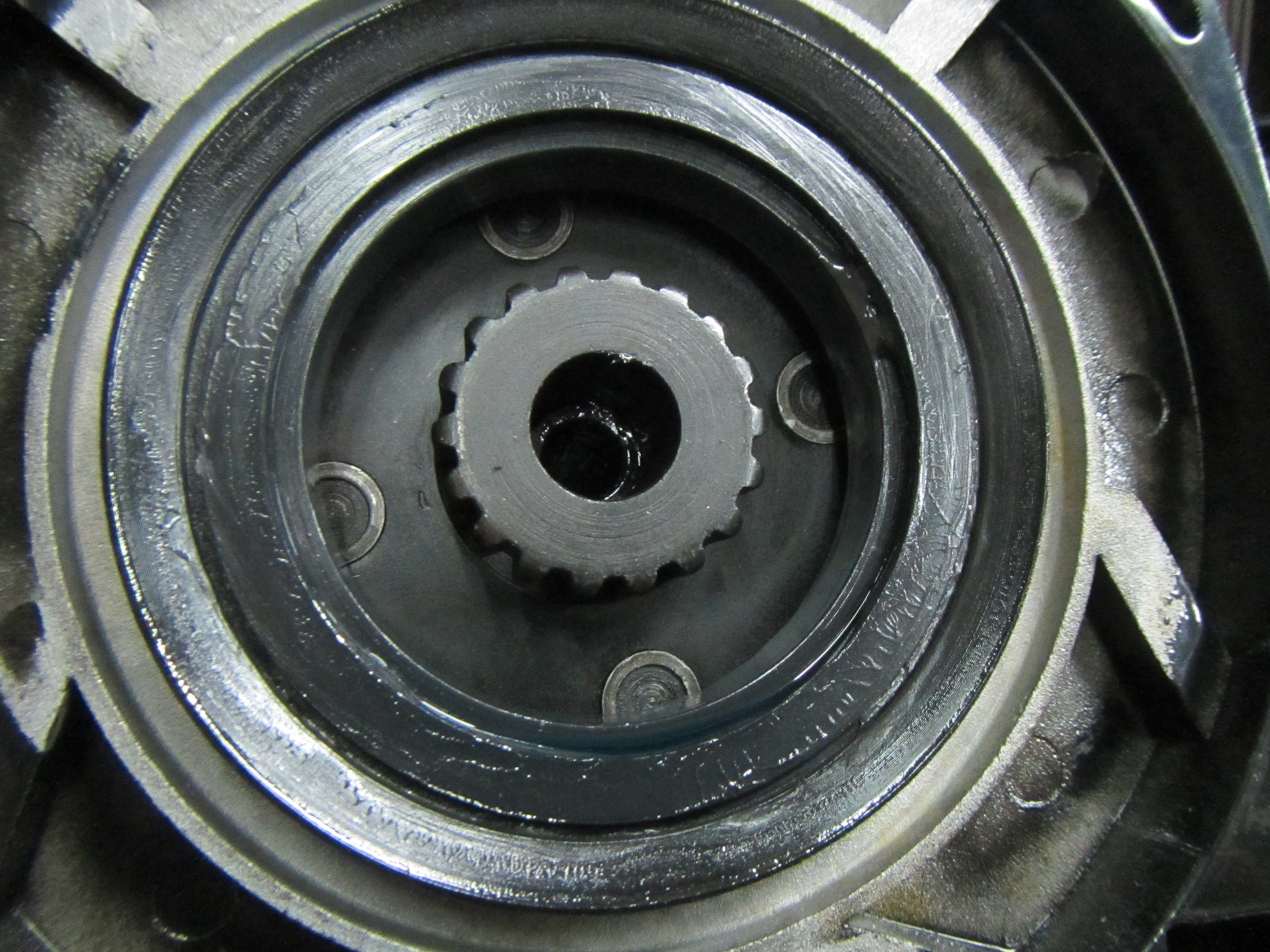

Снимаем ручку свободной размотки, сидит туго на красном фиксаторе резьбы! и видим там манжету)))

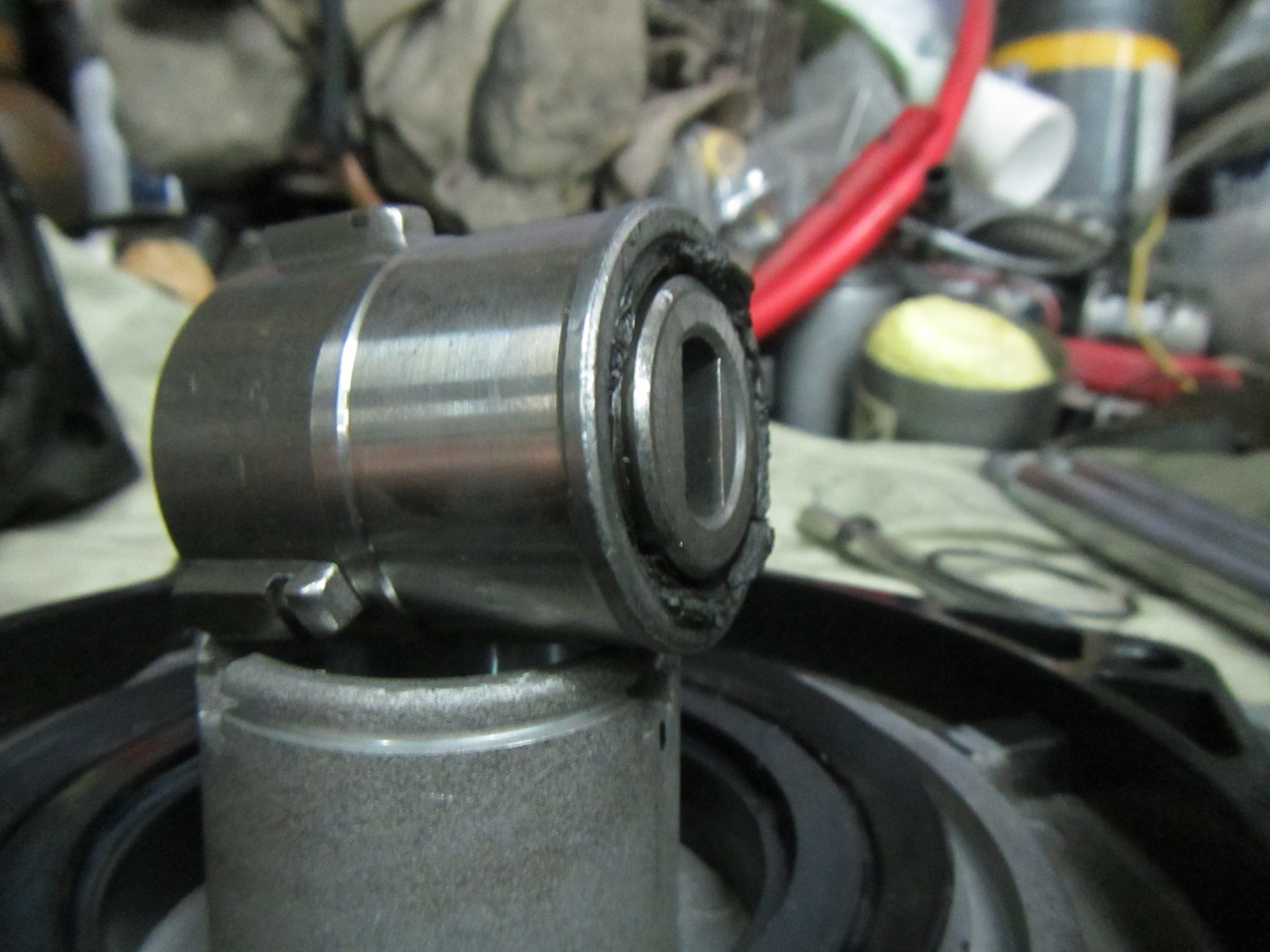

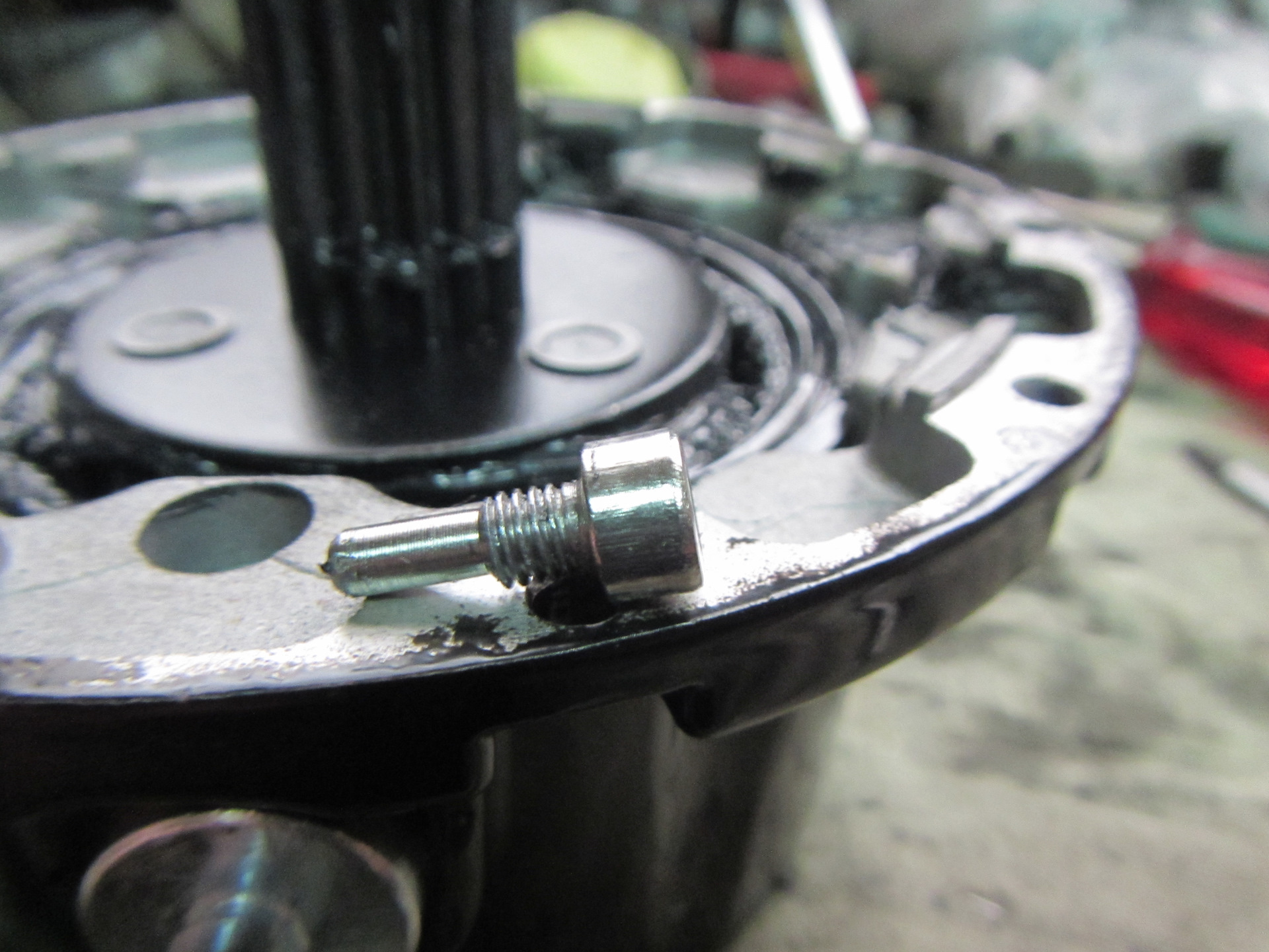

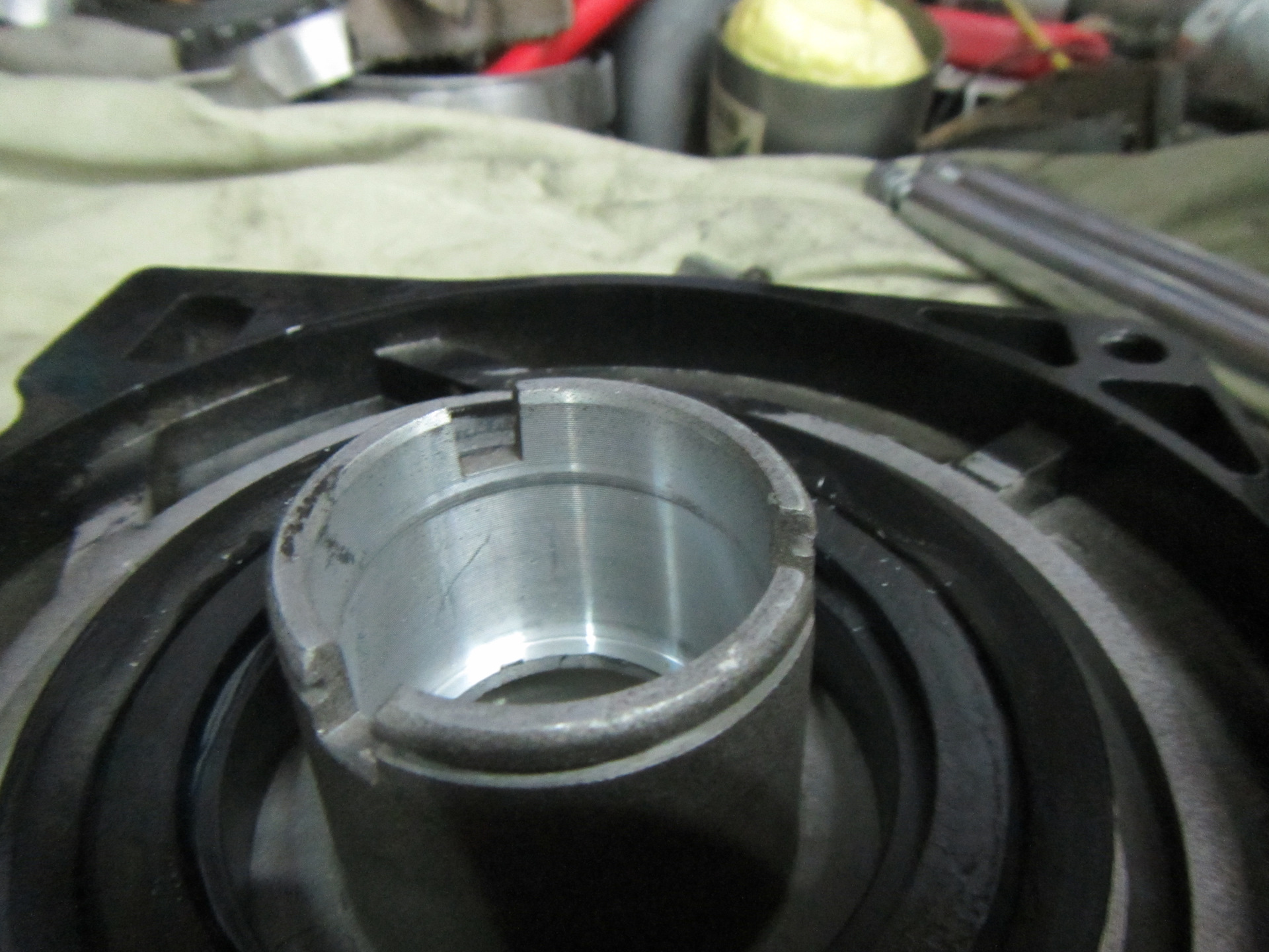

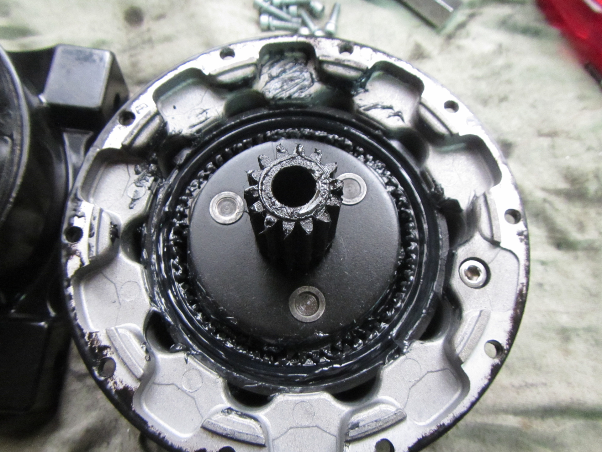

Чтоб достать полностью механизм свободной размотки, надо разобрать редуктор и выкрутить специальный болтик под шестигранник и тогда его можно будет полностью вынуть!
Вот он и там тоже есть, ещё свой дополнительный сальник!
